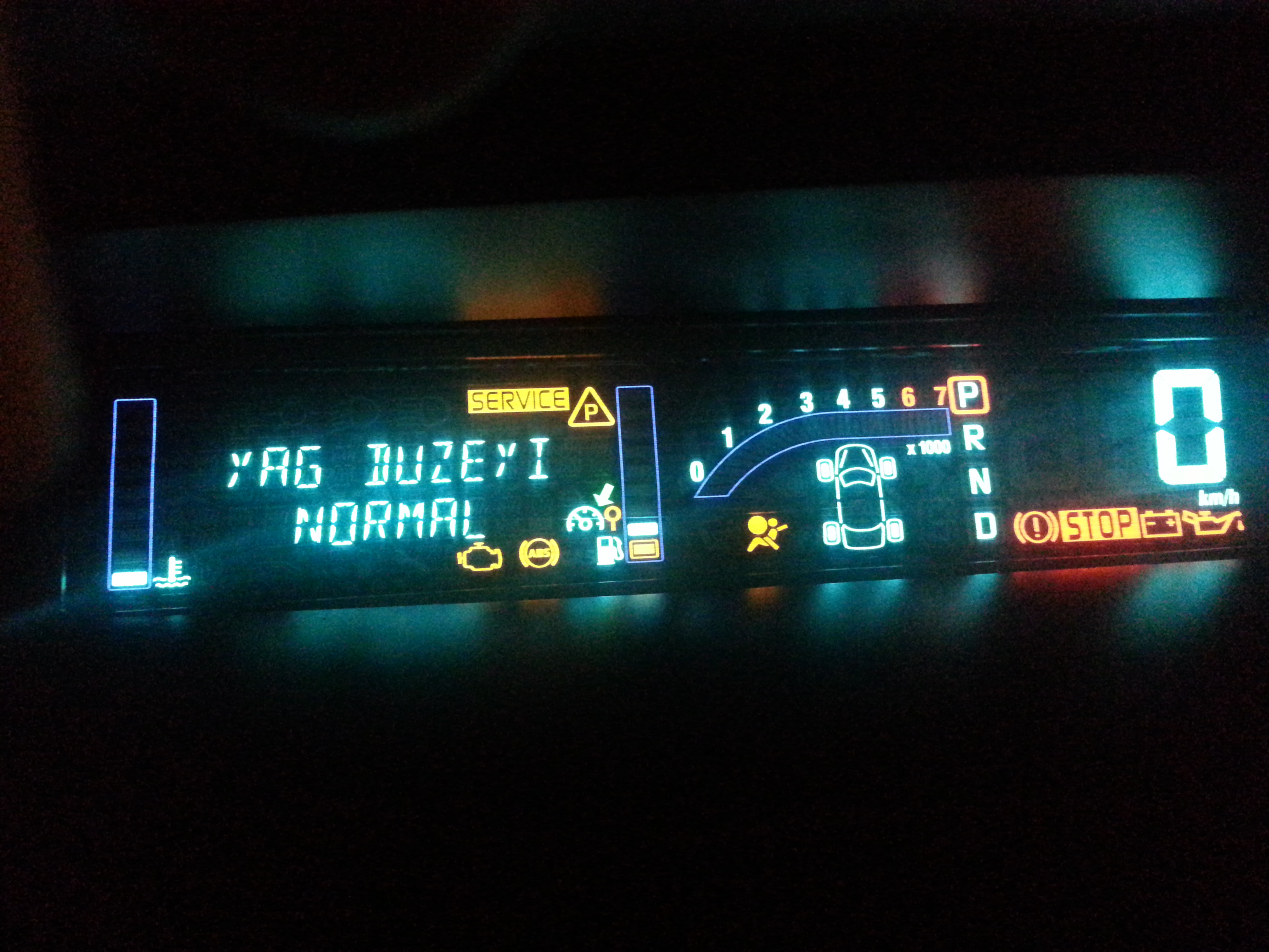

    Hocam iyi diyorsun da... Bizim araç Scenic 2, 2005 model, otomatik 1,6 dynamic... Techno ve excu paket var. Park sensörü düğmesinin yanında kayan araba düğmesi de var; ama basınca hiçbir şey yazmıyor :))) Yetkili servisteki elektronikçiye ESP olup olmadığını sordum biraz baktı, "Önce var abi, baksana düğme burada" dedi, düğmeye bastığında ekranda bir şey yazmadığını görünce "Abi bir dahaki gelişince fabrika çıkışına bakalım, anlamadım" dedi.
    Start düğmesine basarken kayan araba simgesi olup olmadığına hiç bakmadım. En kısa zamanda bakacağım. Önümüzdeki ay serviste bu konuyu aydınlatamazsam çatlarım :))
    Hani konuyu uzatmak istemiyorum; ama bizim araç orijinal bir araç. Vuruğu kırığı değişeni (digital gösterge hariç) yok. E şimdi bu arabada ESP var mı yok mu? :))))) Test etme şansım da yok, zira bir yıdır kullanmama rağmen henüz 140'ı geçmedim. 140'ta da toplasan 20 dakika falan kullanmışımdır. Şehir dışında bile 120'yi geçmiyorum, artık şehir içini sen düşün. Yani son derece sakin kullanan bir insanım. Hani, Allah göstermesin; ama araba savrulacak olsa araba toparlanana kadar zaten kalp krizi geçiririm
    öyle bi olay allah kimsenin başına vermesin. bu işin en garanti yolu zaten belge. ama düğme olup da bsy yazmaması da ilginç geldi bana, ama en makulü bu konunun burada bitmesi gibi gözüküyo, önümüzdeki ay öğrendiklerinizi paylaşırsanız bizim için de iyi olur

    kardeş aracında o düğme varsa ASR ESP var. O dönem sceniclerde hiç ayrı satılmamış. Ama sizinkinde arıza varsa bilemem. Yukarıda klavuza bir bak. O yazı çıkmazsa veya devre dışı yazısı çıkarsa aracın direksiyonunu sonuna kadar çevirip tekrar çalıştırın yazıyor. Belki sizin elektronik gösterge değişirken bağlanmamış olabilir. sürücü koltuğunun altında ESP beyni var ona falan bir baktırın. Ayrıca düşük hızlarda deneyebilirsiniz. Kaygan bir yolda 20-30 km hızda aniden diresiyonu sağa veya sola kırın sonra tekrar doğrultun göstergede araba resminin tam üstünde küçük bir kayan araç resmi yanıp yanıp sönecek. Fakat aracın arkasını bırakacak derecede denemeniz lazım yoksa araç ESP ye gerek kalmadan kendide toplayabilir. Karlı ıslak kaygan bir yolda yapmanız lazım yoksa o hızlarda ESP zor devreye girer.

    Aşağıdaki resme bakınız arıza durumunda esp/asr sorunu diye yazıyor. Normalde sadece ASR / ESP devrede/devre dışı yazısı çıkar.

  • 2005, otomatik vites, techno ve excu paket var. ESP düğmesi var ama pasif. Bu da marşa basınca tanan ışıklar. ESP yine yok arkadaş :)))
  • Sayın Ubermans,
    Çok teşekkürler büyük ihtimalle aynı sorun.sizin bu harcama miktarı serviste mi yoksa özel bir tamircide mi?1.250 ise araç sadece otomatik olarak
    kullanılacak herhalde....
    Orijinalden alıntı: UberManS
