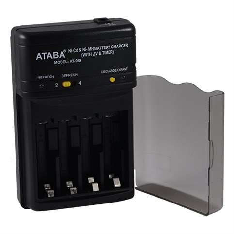

  • Ataba 908'ci arkadaşlar... Refresh işlemi ne kadar sürüyor? Cihazı yeni aldım. Denemek için 2 tane 1000 mAh'lık pil taktım. Düğmeyi de Refresh'e getirdim. Sarı ışık 1 saniye yandı, sonra söndü. Bu kadar kısa sürmesi normal midir?
    2. sorum: Bu ışık söndükten sonra şarja devam etmek için düğmeyi sağa, "2 pil" konumuna mı getirmeliyim?
    Yoksa Refresh işlemi bitince otomatik olarak şarj işlemi başlıyor mu?
    Ekleme: O iki pilin şarjı tamamlandı. Yeşil LED yanınca şarjdan aldım. Voltajlarını ölçtüm: 1.39 çıktı? 1.50 olması gerekmiyor muydu?

    şu konuda rahat 50-60 defa yazıldı herhalde ni-mh için değil refresh özelliği diye...

    Teşekkürler. Beni yanıltan, kullanma kılavuzunda bu yönde bir uyarı yapılmaması oldu. Ekte görebilirsiniz.
    Firma, her nedense bu kılavuzda uyarı koymamaya karar vermiş.

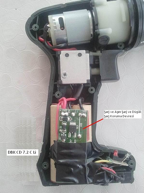

    Bundan birkaç ay önce bahsetmiş olduğum gibi, laptop bataryasının pillerinden akülü vidalamaya batarya yapmıştım. Bataryanın performansından gayet memnunum. Li-on batarya gerçekten süpermiş, matkaba ihtiyacın olduğu anda bataryasının dolu olması güzel.
    Belki ilgilenenler için tekrar yazayım. Bauhaustan yıllar önce almış olduğum 5 li makine setinden biri olan 1.4 v ni-cd akülü vidalamanın bataryası kaliteli olmadığı için çok çabuk öldüler. Bende pillerini çıkarıp attım ve yerine pc tamircisinden almış olduğum laptop bataryasının içini dikkatlice söktüm ve 4 adedini birbirine lehimledim. Ve yapıştırıcı ile de sabitledim. Resimlerini de merak edenler için yüklüyorum. Bataryayı şarj etmek için ise lion batarya şarj cihazı aldım, akülü vidalamanın batarya şarj adaptörünün kablosunu kestim ve yeni aldığım şarj adaptörünün çıkışlarına tutturdum. Aynı orijinali gibi oldu. Şarj etmek istediğimde bataryayı yine kendi şarj yuvasına koyup şarj ediyorum. şarj olunca adaptör kendisi otomatikman şarjı kesiyor ve doldu diye ışığı yanıyor. Akülü vidalamanın gücüne diyecek yok şimdi. Elimle tuttuğumda bile 13-14 devire bile getirince matkap cırcır edip dönüyor( başka bir tabir bulamadım :) )
    Şimdi herşey güzel de bu pillerin kritik şarj eşiği kaç volt onu tam bilemiyorum. Normalde piller 3.7 x 4 : 14.8 v Acaba pilleri öldürmeden kaç volta kadar kullanabilirim ki piller tekrar şarj olabilsin.
     Şarjlı Piller Hakkında Her Şey Şarjlı Piller Hakkında Her Şey Şarjlı Piller Hakkında Her Şey
    Unutmadan yazayım, 1. resimdeki sağda duran batarya şarj yuvasının içerisinde küçük bir devre vardı o devreyi çıkarıp attım. Ufak bir işçilikle direkt bağladım
    < Bu mesaj bu kişi tarafından değiştirildi veezy -- 24 Kasım 2014; 10:53:05 >

    @ veezy,
    Defalarca yazdım. Li-Ion veya Li-Po pillerin hücre başına max. şarj voltajı 4.26 (4.2) Volttur. 4 pişl kullandığınıza göre 16.8 volt yapar. Kullanılan cihaz eğer yanlış görmediysem benim 1. ve 65. sayfa ilk mesajda incelediğim şarj cihazının aynı yada benzeri.

    @mstfyldz.bjk,
    Aldığınız şarj cihazı o kadar sıradan, şarj dışında hiç bir özelliği olmayan, üstelik 2700 mA bir pili 22 saat gibi bir sürede şarj eden (Cihazda 19 saat yazmasına rağmen) yaklaşık 150 mA şarj akımı olan bir alet. Tam tabiri ile Okyanusu geçip bir kaşık suda boğulmuşsunuz. Oranlarsak 2400 mA pilinizide ~ 19 saat civarında şarj edebilecektir. (O da ediyorsa, şarj akımı çok düşük. Şarj sonu voltajı hücre başına 1.54-1.58 V arası ise, değilse Piller hiçbir zaman %100 verime ulaşamayacaktır.) Kullanamazmısınız elbette kullanırsınız. Bir sitede 13 yorum vardı hepsi ilk 1-2 şarj sonu değerlendirmesi %100 memnuniyet harika-mükemmel-alûalâ gibi üst dereceden sallamışlar. Bu kadar uzun şarj sürelerini de göz önüne alıyorsanız, Kullanın. Alamıyorsanız iade etme imkanınız varsa iade edin, gidin tam fonksiyonel Ataba AT 508 veya 908 alın, kafanız rahat etsin.
    Pil, Batarya, Akü, Pil Şarj Aleti, İşitme Pili - Pilburada
    Ataba AT-908 Ultra Hızlı Deşarj Şarj Cihazı Fiyatı - Pilburada.com
    http://www.pilburada.com/ataba-at-908-ultra-hizli-desarj-sarj-cihazi-30914u.html
    Ataba AT-508 Extra Fast 2-4 Adet AA , AAA Size Şarj Cihazı
    http://www.pilburada.com/ataba-at-508-extra-fast-2-4-adet-aa-aaa-size-sarj-cihazi-108u.html

  • ATABA AT-908 Kullanım klavuzu ile ilgili olarak bu cihazın REFRESH fonksiyonu ile ilgili açıklma aşağıdadır.
    Kullananların dikkatine sunulur.
