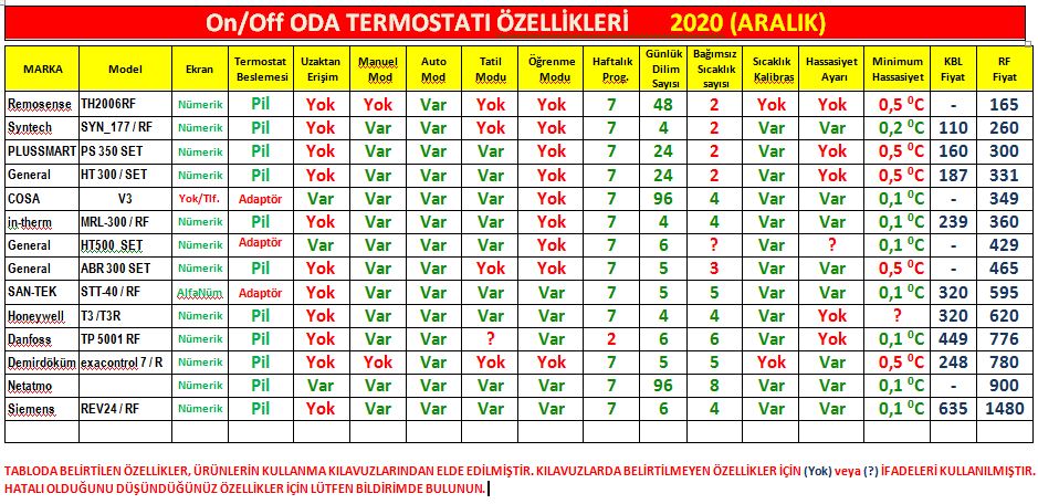

    Bu arada Aralık başı piyasadaki termostatların en uygun fiyatlarını araştırdım.
    SAN-TEK STT40RF Oda Termostatı [ANA KONU]

    daha önce ürününüzden haberdardım lakin aradan geçen zaman zarfında santek i unutup honeywell t3r aldım. tablonuzda hassasiyet kısmı boş konmuş ama kataloğunda 0.1 derece yazıyor. ürün elime daha ulaşmadı. amazon germany den 366 tlye kablosuzu aldım. ot konularına bakarkende santek i görüp hatırladım. fiyatı uygun aldığım için kafam karışık şu an. ürünü iade edip santek mi alsam diye düşünüyorum. öneriniz ne olur?
  • Merhaba.
    Honeywell kılavuzunda hassasiyet ile ilgili bir açıklama göremedim. T3 den önce CMT modeli vardı. T3 CMT nin adının değiştirilmiş halı. CMT de öyle bir açıklama yoktu. Ayrıca hassasiyet ayarı da yok. Öğrenme modunun sıcaklığı set değerine sabitlediği yazar. Ben ona da pek inanmıyorum. Neden?
    22 ye set ettiniz. Oda sıcaklığını 22 olarak gösteriyor. Ne güzel sabit tutuyor değil mı? Set değerini değiştirin 22,5 yapın. Bir süre sonra 22,5 gösterir oda sıcaklığını. Tekrar 22 yapın bir süre sonra 22 gösterir. Bu kadar çabuk değişim mümkün değil. Yazılımla ilgili bir durum. Kullanıcı mutlu oluyor.
    SAN-TEK de sıcaklık ayari ve ekran gösterimi 0,1 adımlıdır. Oda sıcaklığı neyse onu gösterir. Hassasiyet alt ve üst olmak üzere 0,1 adımlarla ayarlanabilir. Günü 5 dilime böler. Öğrenme istenirse kapatılıp standart ot olarak kullanılabilir. SAN-TEK in iki açmazı vardır. El yapımı albenisi yok. Ve adaptörlu.
    Sonuç; iyi fiyata iyi bir ürün almissiniz. Aldığınız ürün adi bir ürün değil. Tavsiye ettiğim ürünlerden biridir. Güle güle kullanın.

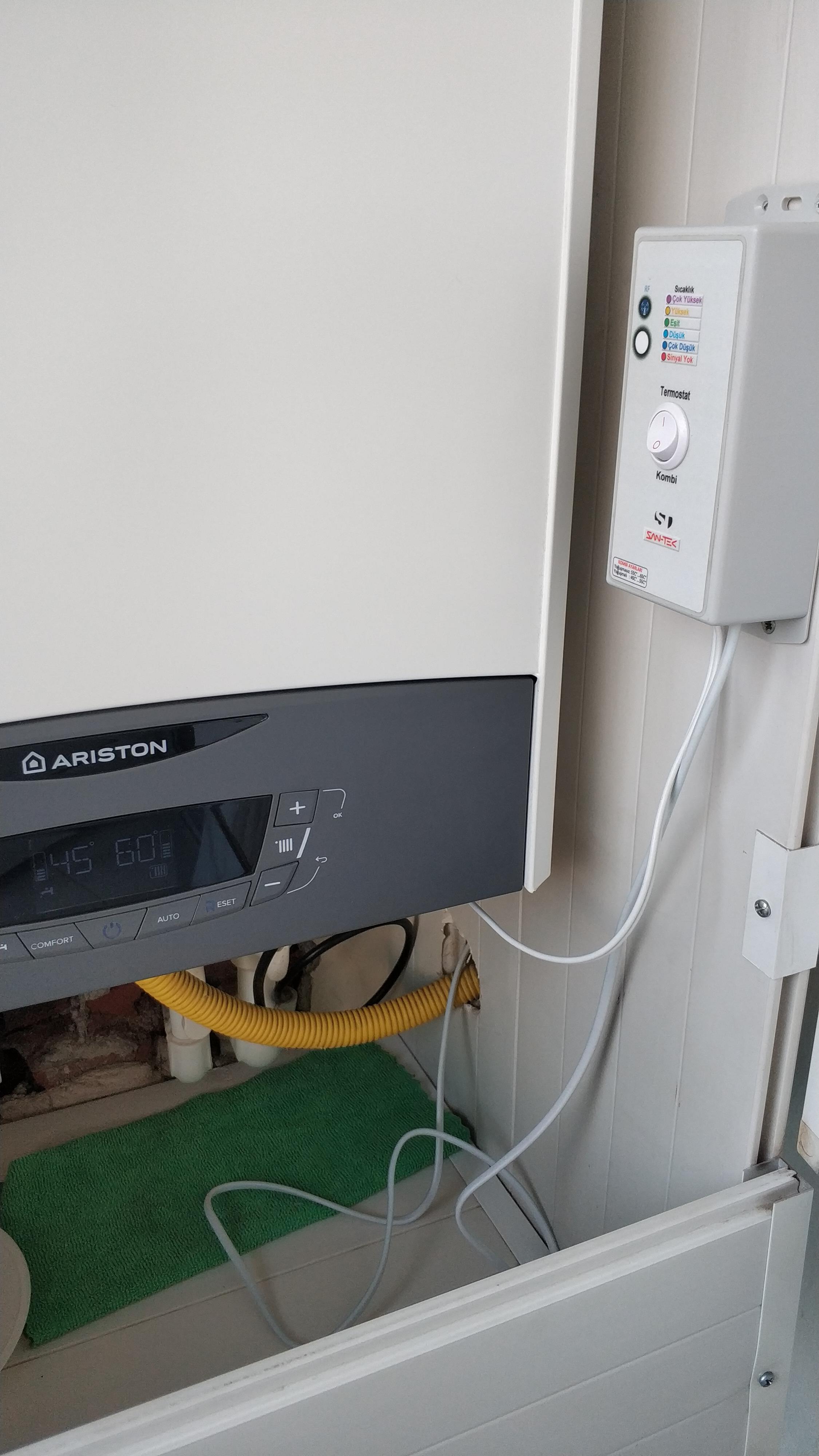

  • Evet 1 aydır sabırsızlıkla üretilmesini beklediğim Santek 3 gün önce elime ulaştı, kablolu alacaktım ama kabloyla kim uğraşacak diyip biraz bütçemizi zorlayıp kablosuz aldık. Teknolojik ürünlere hep merağım olduğu için sabırsızlıkla bekledim, yanlış anlaşılma olmasın..
    Santek'i 11.02 versiyonu ile 595 liraya satın almış olduk. :)
    Çok güzel paketlemiş, kargoda kırılması pek mümkün gözükmüyor, kombiye bağladığımız modülün bağlantısını yapmak çok zor değil, gereken tüm detaylar düşünülmüş kabloların ucu lehimlenmiş açıkçası güzel detay. Kitapçıkta bütün bilgiler yazıyor, el yapımı ürün için detaylı hazırlanmış bir kitapçık :)

    • Kombiye bağladığımız modül üzerinden anahtar ile termostatı devre dışı bırakabilmemiz güzel özellik,
    Modüldeki farklı renkteki ledler ile evin sıcaklığını da algılayabiliyoruz

    • En önemlisi adaptörlü olması kesinlikle kötü bir dezavantaj priz olmayan yerde kullanmak imkansız, o yüzden powerbank gibi bir şey ile 5 voltu 12 volta çevirip kendimce bir şeyler yapmaya çalışacağım Hasan hocam ileride bu batarya olayına el atarsa cihaz daha kullanışlı olur gibi geliyor tabi bizim cihazlarada sonradan eklenebilecek bir şey olsun hocam :)) Kasanın boyutunda arkasına tuttursak bile olur
    • Adaptörüde siyah renk yerine krem renk olsa iyi olurmuş bu da eşimin eleştirisi:) bulabilirsem krem adaptör ile değiştiririm ilerleyen zamanlarda
    • Tv ünitesinin üzerinde tutuyorum Santek'i fakat altındaki kasanın tasarımındaki eğimden dolayı düz durmuyor bir yerden destek almalı düz durması için ya da altına bir şey sıkıştırmalısınız diğer seçenekte duvara monte etmek kalıyor Kasa konusunda yapacak bir şey yok, seçenek pek yok bu ufak proplem halledilebilir
    • Soket yandan olması benim gibi tv ünitesinde tutanlar için kablo karmaşası gibi gösteriyor, arkasında soket yeri olsaymış daha iyimiş ama o zamanda duvara monte edenler için sıkıntı olacak o zaman 2 tane soket yuvası olabilir mi ya da kişiye özel üretilebilir mi düşüncesi geldi
