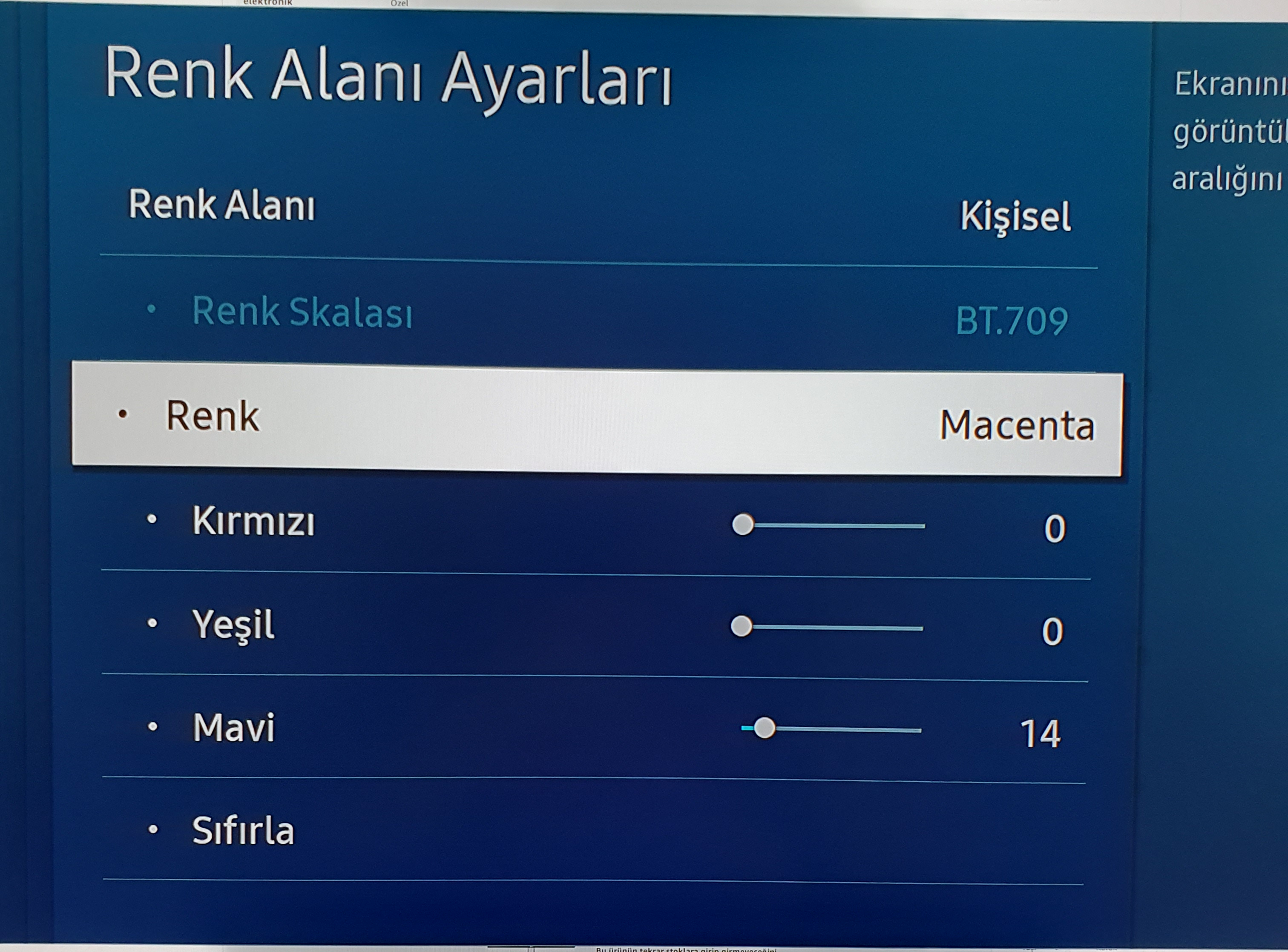

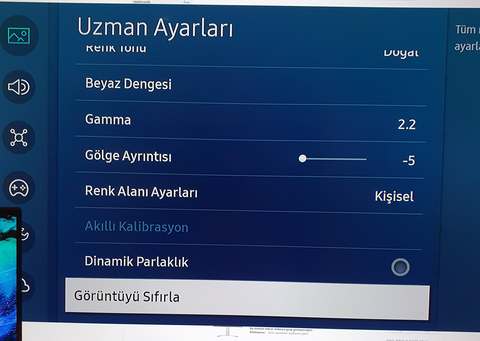

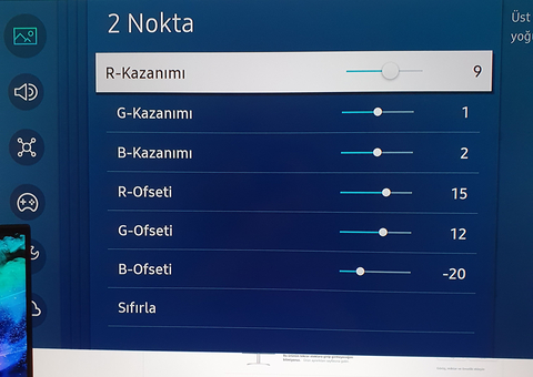

  • Yeni ve daha hoşuma giden bir renk düzenleme ayarını paylaşaağım demiştim. Hazırladım az önce :)
    Önce Rtings'den renk profilini indirip uygulayın, https://i.rtings.com/assets/products/r4JleevS/samsung-smart-monitor-m7-s43bm70/rtings-icc-profile.icm
    Sonra diğer yarlar böyle yapın. HDMI ile PC'ye bağlıyken yaptım. Aslında beyaz dengesinden sonra, Renk ayarlarında Otomatik ya da Kişisel (rtings 'de custom olarak yazan) doğal gerçek renkler sunuyor fakat canlı değil, sarı ise çok kötü. Doğal olan ise maviye kırmızı katıyor ama cap canlı. Canlı renk doğruluğu sağlamış oldum biraz böylelikle. IPS paneldeki renk parlaklığına yaklaştı. Gölge ayarını düşürdüm 0 bile fazlaydı. -5 yerine -3 yapabilirsiniz.
    Renk tonunu doğal ya da kırmızı 2 seçin. Bu ayarlar seçili iken, yapacağımız beyaz ayarları tam olarak beyazları verecektir 6500K'da. OFset ayarlarını ise kendinize göre ayarlayın. Kırmızılara biraz mavi katıyor diye ben maviyi kısıp, kırmızı açtım. Bir portre ya da grup fotosuna bakarak bu ayarı yapın derim. Daha sonra bir de siyah gri fotoya bakarak yapın. En son yaptığım diğer ayar ise 8 / 5 / -11 diğerini beğenmezseniz bunu denersiniz.
    Uzman ayarları;
