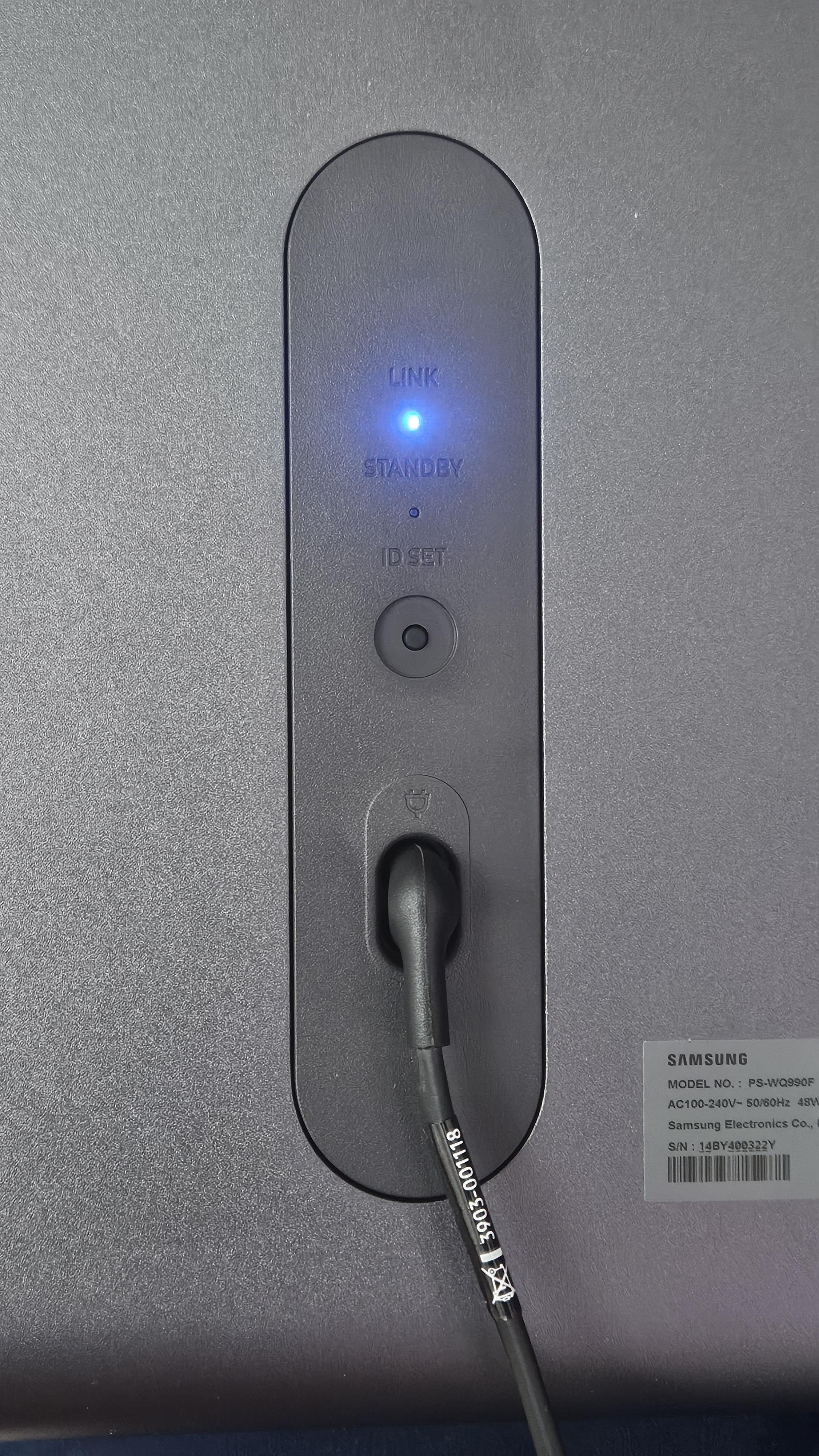

    Hocam olmaz zaten Tv 2025 model olası gerekiyor ikisinide bağlamak istersen.
  • ridvan1903 kullanıcısına yanıt
    Hocam çok garip değil mi yani 2 music frame var ama sadece 1 tanssini kulşanabiliyorum hw 990f ile kullanırken.Bunun bir çözümü yok mu acaba?
  • kağnıcıoğluteknoloji38 kullanıcısına yanıt
    Samsung sağolsun böyle saçma birşey yapmış F serisi Tv olmaz ise aynı anda 2 Frame + Q990F Çalışmazmış
    < Bu mesaj bu kişi tarafından değiştirildi ridvan1903 -- 29 Haziran 2025; 2:9:23 >
    O kadar para ver sistem al 2025 model tv olmazsa kullanama cidden şaka gibi.Çok teşekkürler hocam
    Samsunga mail attım bakalım hocam ama cidden çok garip bir durum mantığım almadı

    Arkadaşlar acil yardımınıza ihtiyacım var hw q990f aldım cihazı q symphonyden tv bağladım fakat subwoofer çalışmıyor ne kadar uğraşsamda sorunu çözemedim yardımcı olabilecek var mı acaba?
    Birde 2 adet hw60ls ses sistrmi var samsung tvden q sumphony tıkladığımda sadece 1 tanesini eklettiriyor yardımcı olabilirmisiniz kullanan arkadaşlar acaba?
