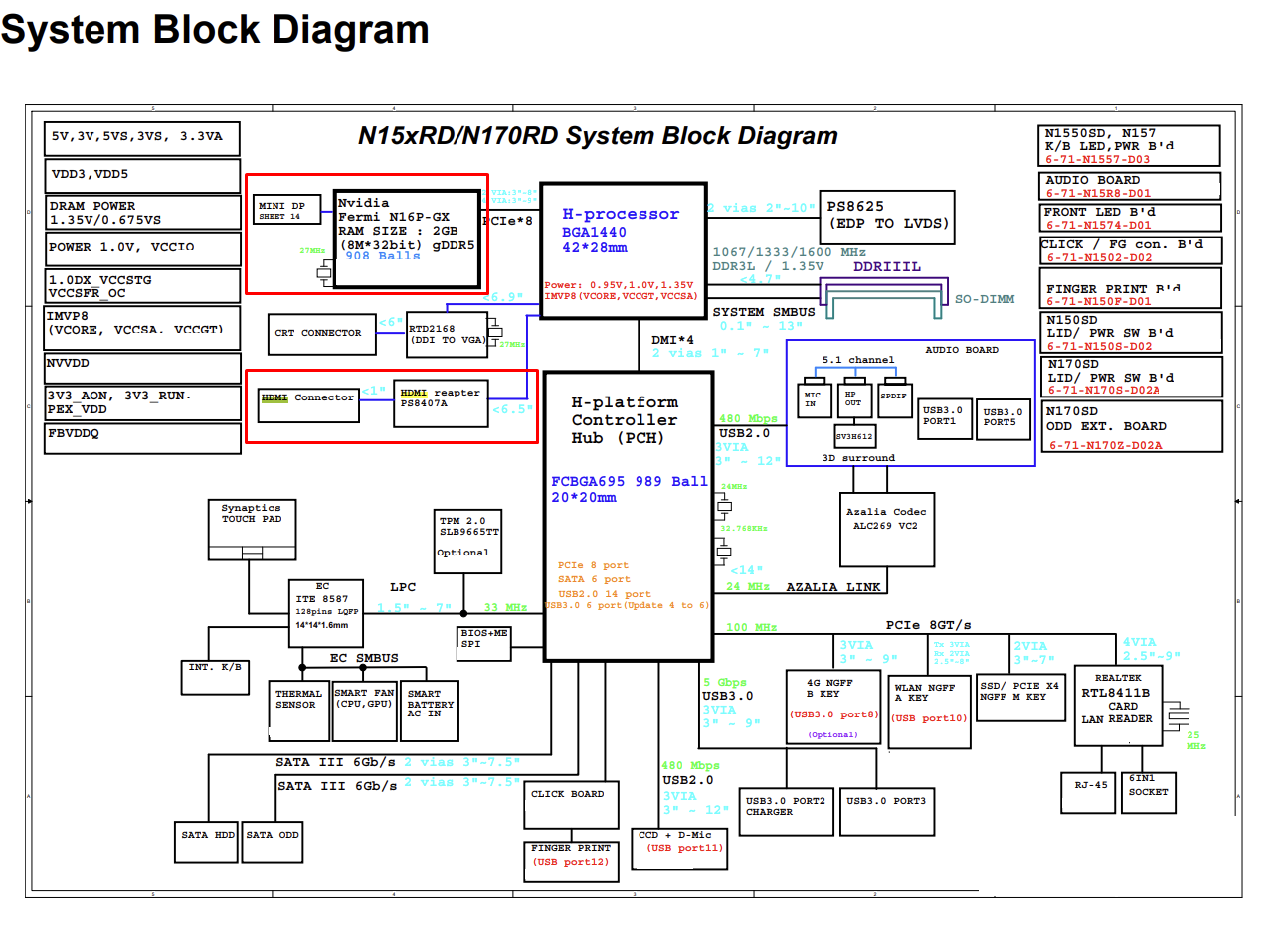

    Cihazımın üreticisi Clevo'nun yayımladığı teknik şemasında HDMI 1.4b / DP 1.2 sürümünde olduğu gözükmekte.
    HDMI çıkışı işlemci, DP çıkışı grafik işlemcisi üzerinden yaptığını da şema sayesinde öğrenmiş oldum.

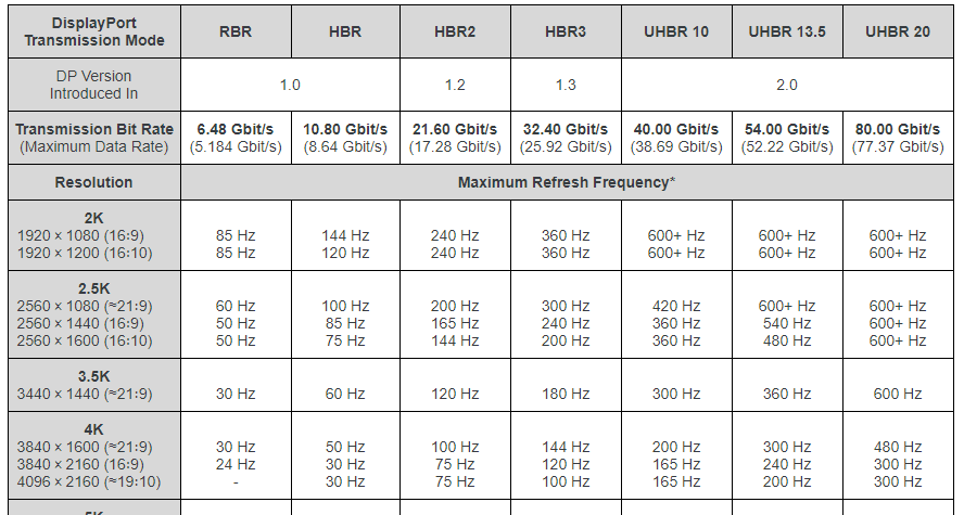

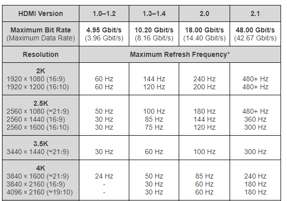

    HDMI 1.4 sürümü 1440p de 100hz, DP 1.2 1440p 200hz kadar besleyebildiğini gördüm.

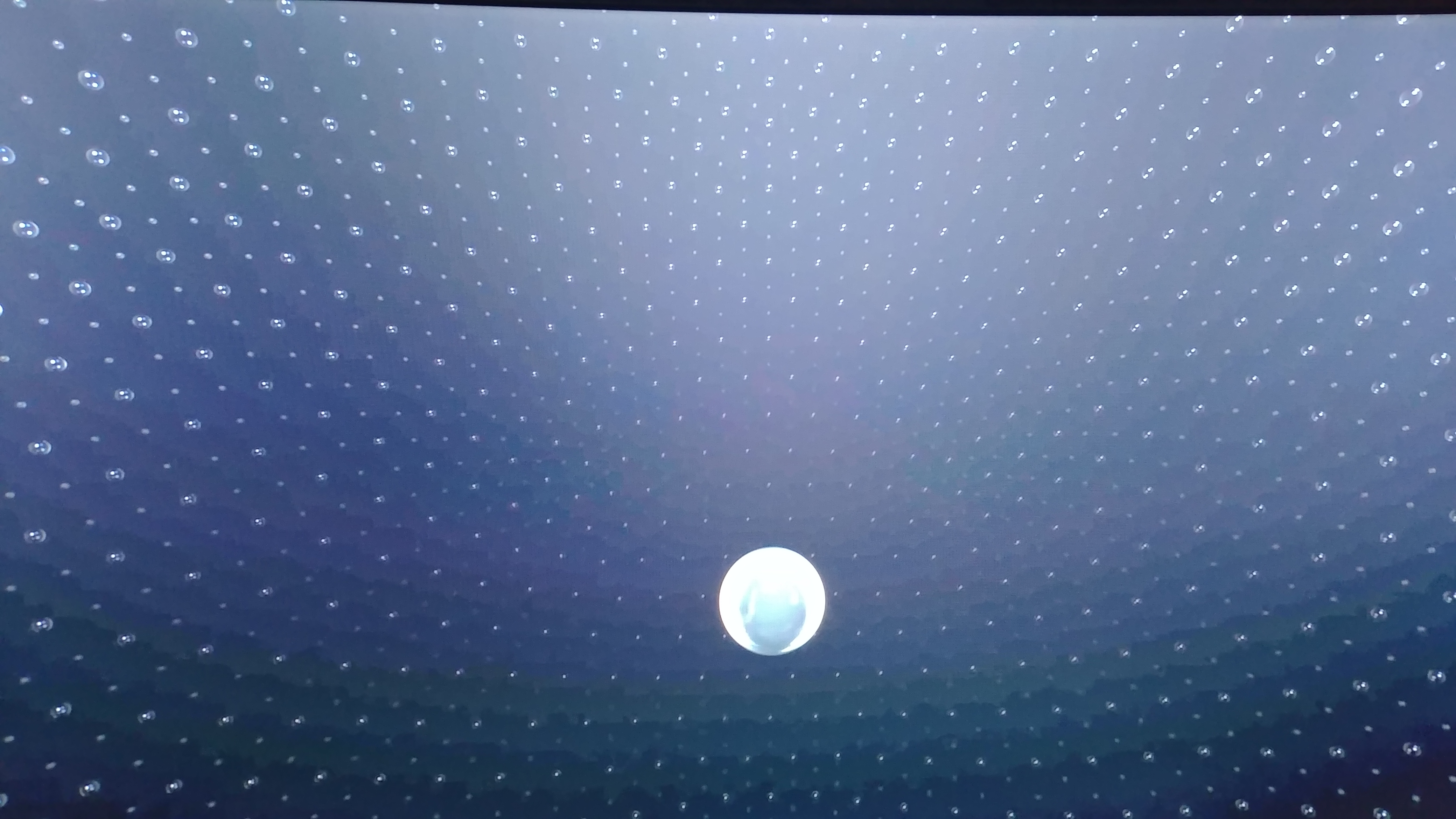

    10bit benchmark yaparak 8 bit olan monitörümle kıyasladığımda gri ve rgb gradient renk geçişlerinde fark olmadığını gördüm. Normalde 10bit görüntüde gri geçişleri katmanlı olmaması gerekiyor. Test yaptığım bir videoyu ve test görüntüleri alt kısma ekliyorum. HDR özelliğini açamadığım ve kalibrasyon cihazım olmadığı içinde 10bit değerlerinde görüntü alıp alamadığımı çözemiyorum. :/ 10bit HDR aktif kullanabilen varsa bu testi yapıp aynı sahnelerdeki görüntüleri çekip paylaşabilirse sevinirim.

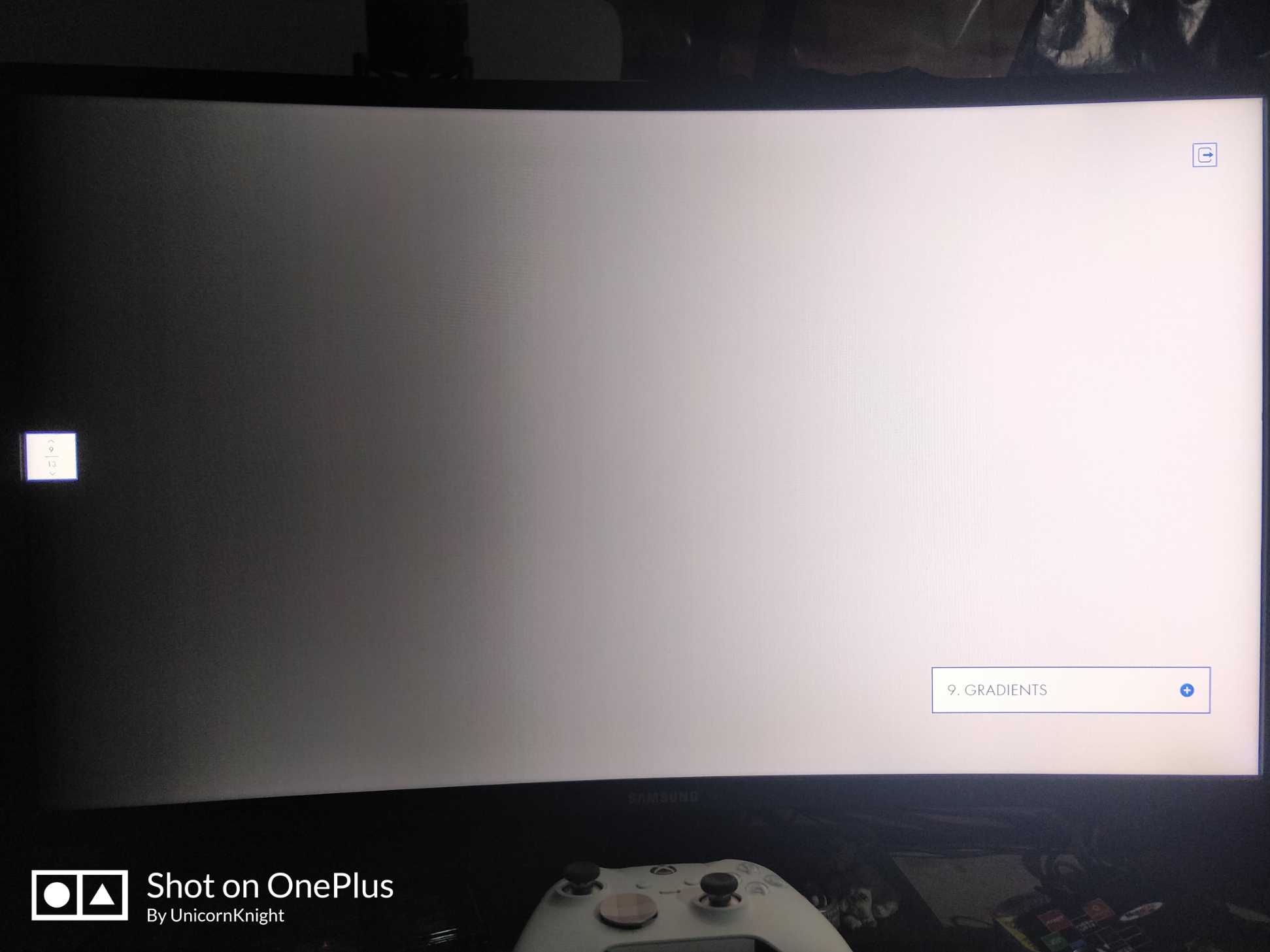

    Merhaba, Bu video da bende de dediğiniz gibi gözüküyor ama video ya özel bir durum mu bilemedim. Başka bir yerde bu kadar bariz şekilde bir katmanlı renk görmedim, başka test edebileceğimiz doğru bir kaynak varsa edebiliriz.

    Eizo monitör 9. Gradients testinde geçişleri daha detaylı kontrol edebilirsiniz.
    10bit renk derinliğinde kullanıyorsanız katmanlı geçişler gözükmemesi veya çok dar gözükmesi lazım
  • yasirov Y kullanıcısına yanıt

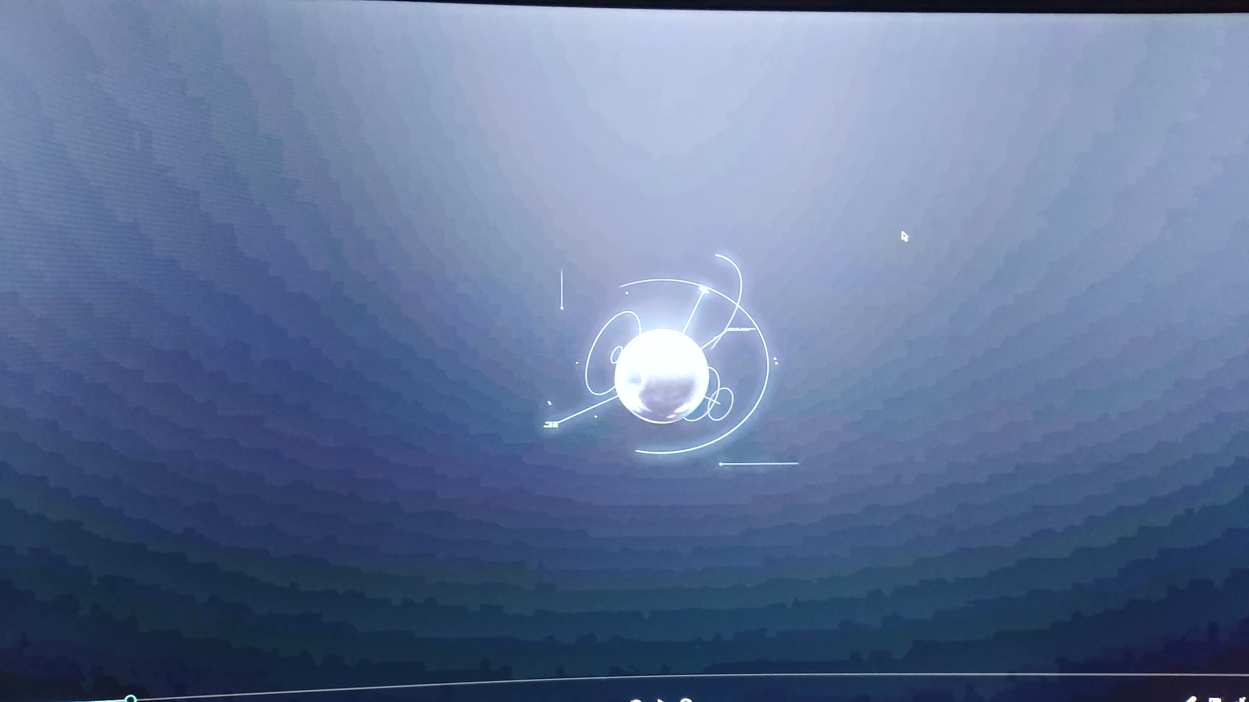

    Çok dar gözüküyor fakat bu çok göreceli gelebilir, telefonla fotoğrafını çektim ama fotoğraf ile gerçekte gördüğüm alakasız, yanıltabilir. Referans olarak varsayılan boyutta bir fare imlecini alırsak bu imlecin neredeyse yarısı kadar bir araya sahip. Gerçek 10 bit olmadığı için olabilir, günlük kullanımda çok fark edileceğini sanmıyorum.
    Ek olarak, yukarıda 1.2 display kablo kullandığınızı söylemişsiniz, ben 1.4 display kablo ( 1.2 de hdr desteklemiyor sanırım, " https://www.paugge.com.tr/paugge-v14-vesa-sertifikali-2metre-displayport-kablo-gm-dp-1701/ " link üzerinden farklarına ulaşabilirsiniz ) belki bunla alakalı da olabilir eğer sonuçlar sizde farklı çıkıyorsa.

    Belki sorun 60 fps yani 60 hz kadar düşük yenileme hızlarında meydana geliyordur. Öyle deneyebilirsiniz bu sayfadan (https://www.testufo.com/ghosting) veya karanlık oyunlarla

    Laptop 10bit çıkış yapabildiğini görünce 8bitlik laptopun monitörü ile kıyasladım. Gradient geçiş değerleri aynı gözüküyor sanırım 10bit görüntü vermiyor. Büyük ihtimal dediğiniz gibi kablo kaynaklı olabilir.

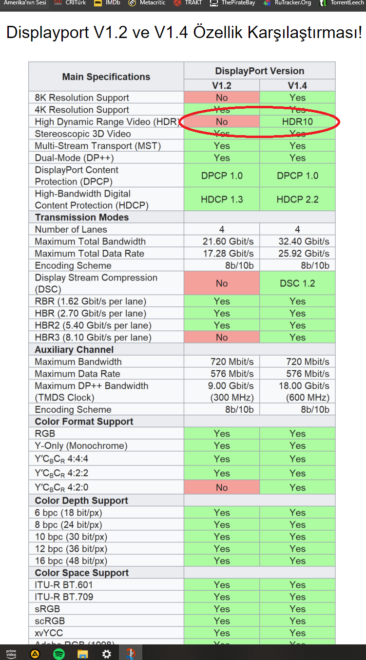

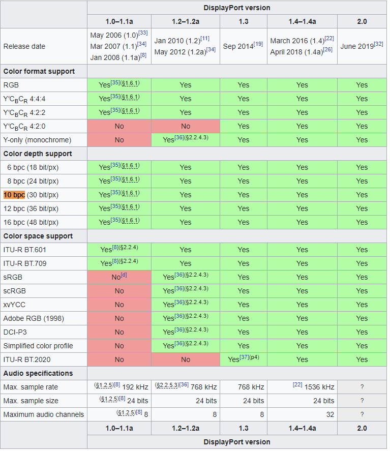

    "10bit / HDR kısmına araştırırken de HDMI 1.4 de kullanamayacağımı fakat DP 1.2 de teorik olarak kullanabileceğimi gördüm."
    tam tersi olmasın o sakın?

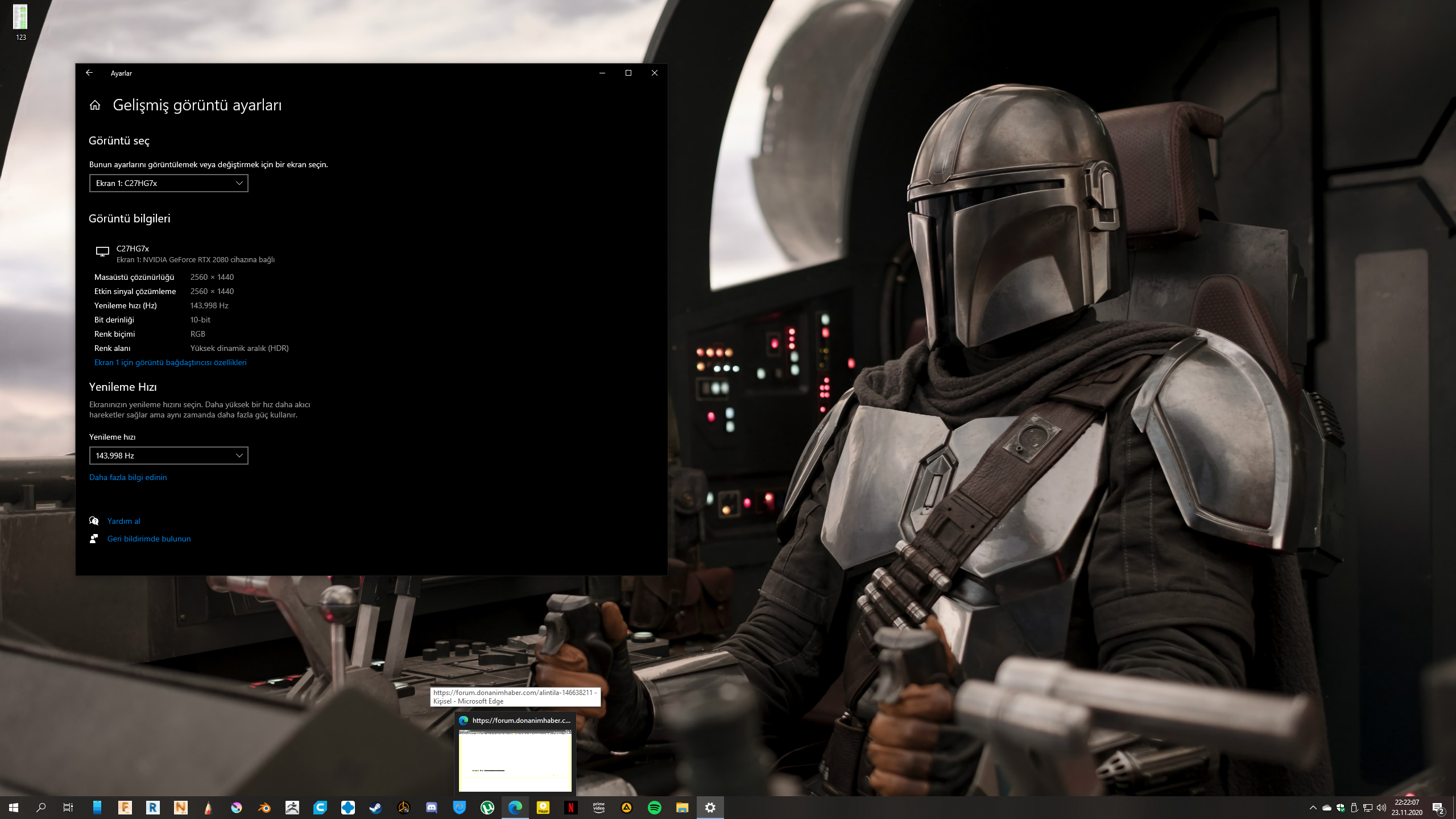

    HDR açık, 10 bit renk, 144Hz yenileme.

    son olarak YouTube kaynaklı videoların zerre kadar güvenilir olmadığı burada defalarca kez konuşuldu tartışıldı. test videosu arıyorsanız 4kmedia.org gibi kaynaklardan raw kaynakları sisteminize indirin ve bunlarla test yapın.
    Samsung C27HG70 (LC27HG70QQMXUF) [ANA KONU] | 27", 2K, 144Hz, 1ms, HDR600
    ayrıca Eizo'da kontrol edildiğinde bir sorun olmadığı gün gibi ortada, kamerada böyleyken gözle görülenin bununla dahi alakası yok. (kameranın farklı bir konu olan ışık sızması mevhumunu da nasıl abarttığını yine hepimiz biliyoruz, güvenilir bir araç değil)
    netice itibariyle kablonuzu değiştirin. monitörün tüm özelliklerinden sorunsuzca yararlanmak -eğer sisteminiz de DisplayPort 1.4 destekliyor ise- DisplayPort 1.4 kablo ile mümkün. bununla birlikte Windows 10'un bizzat kendi HDR desteği kelimenin tam manasıyla hasta. MPC ve Pot Player'da MadVR eklentileri vasıtasıyla HDR destekli dizi ve filmleri sorunsuzca izler, iki elin parmakları kadar dahi olmayan doğru düzgün HDR desteği sunan oyunun keyfini sürebilirsiniz ancak. maalesef konsollar (Xbox One X, PS4 Pro) ve medya araçları hariç (Xiaomi Mi Box S ve benzeri) can sıkmayacak bir HDR desteği alabilmek sadece bu monitörde değil tüm HDR monitörlerde imkansız. zira Windows 10 HDR konusunda ağır hasta, Microsoft ise inatla bu hastalığı iyileştirmiyor.

    Geri dönüşünüz için teşekkür ederim. 1.2 de HDR açılmadığını sonradan fark ettim fakat 10bit görüntü çıkışı alınabiliyor eklediğim 3. görselde görebilirsiniz.
    Youtube üzerinden test yapılamayacağını bildiğim için video açıklamasında indirme yapılabildiğini ekledim. İlettiğim videoyu indirip h265 codec kuruluyken test ettiğim görüntüleri eklemiştim.
    HDR heveslendiren şeylerden birisi de wallpaperınızda olan Mandalorian HDR izleyebilmekti. Keyifli seyirleriniz olsun :)
    Laptop'u yenileyene kadar HDR siz devam edeceğiz artık.
