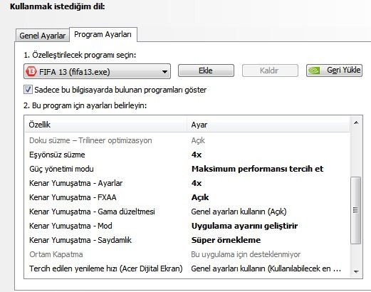

    fifa13 te nvidia dada aynı oluyor şu şekilde düzeltim
    ayarlardan kaynaklanıyor ,koyu renk olanlar

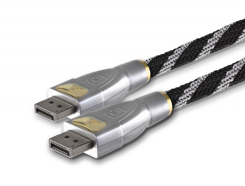

    aldığın dp kablonun link eklesene kaç kuruş nasıl bir kablo.
    trde iyi kablo olarak şunu buldum aynı kablo daha ucuza bulunabilir araştırmak lazım
    http://www.ttafshop.com/2-mt,PR-4251.html

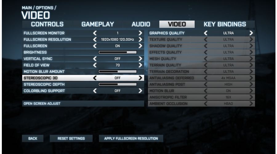

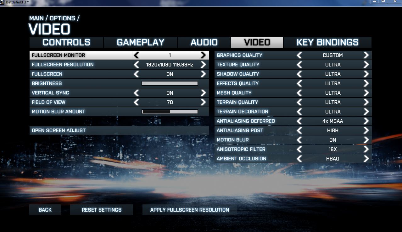

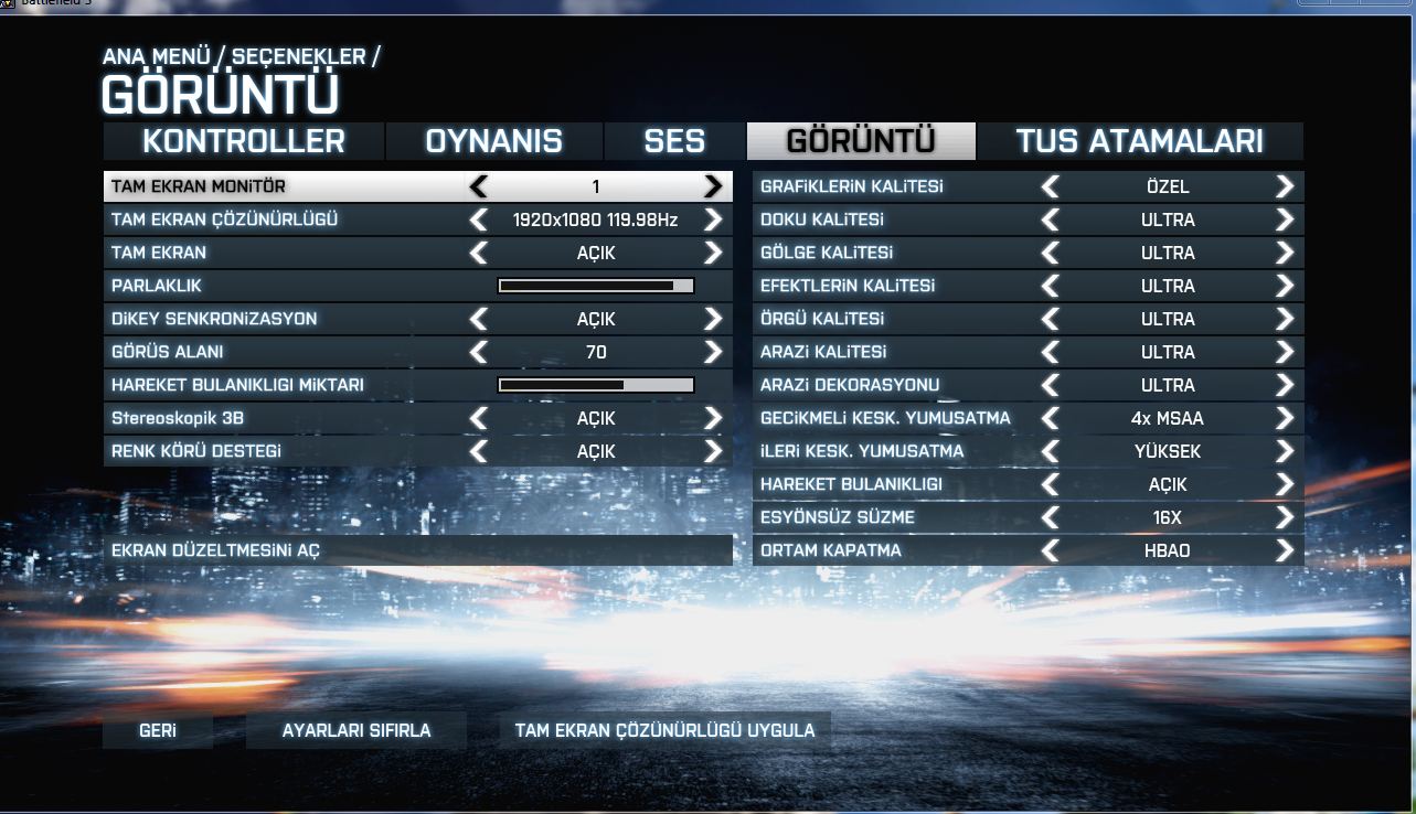

  • Arkadaşlar, 3D ayarını Çerçeve diz.yaptıktan sonra normalde "Nvıdıa gelişmiş oyun ayarlarına" girebiliyordum. fakat "Battfıeld Badcompany 3" oyununda bu bahsettiğim ayarlara giremiyorum.Hani şu oyunda iken ctrl+T tuşuna basıp yakınlaştırma yada derinlik ayarı aktif yapıyoruz ya işte bu ayar olmuyor.Normalde oyuna girdiğimde ctrl+alt+ınsert tuşu çıkıyordu. fakat "Battfıeld Badcompany 3" oyununda bu ayar ekrana gelmiyor .yardımcı olursanız sevinirim.Saygılar.

    ebaydan aldığım mini dp to dp.ekran kartınınj mini dp si var.monitöründe dp si oldğu için böyle bir şey aldım.Çok ucuz.
    Senın düşündüğünün parası hayli fazlaymış.nekadar daha kailte getirir bilinmez ama.
    benimki bu.
    http://www.ebay.com/itm/130701790322?ssPageName=STRK:MEWNX:IT&_trksid=p3984.m1439.l2649

    Orijinalden alıntı: kalazar
    Battfıeld Badcompany 3 daha çıkmadı 2013 de çıkacak.
    Battfıeld 3 üden bahsediyorsan nvida cont panelden stero sek full ekran 3d seç oyunu aç ctrl+T bas sonra 3D ayarını Çerçeve diz yap uyun içinden antialis 2 seçince sorun çıkarıyordu ya kapat yada 4x seç.

  • Arkadaşlar Battfıeld 3 oyun ayarlarında benim bilgisayarıma yüklediğim oyunda 3D stereoskopik ayarı gözükmüyor başka bir siteden bir arkadaş bunu başarmış onunkinde böyle bir ayar var.acab patch yapmam mı gerekiyor.bi yardımcı olun arkadaşlar.
     Samsung 3D S27A950D S23A950D S23A750D S23A700D Kullananlar

    Battlefield 3 update var Stereo and Rendering Support for Nvidia and AMD Graphics Cards
    buraya birbak
    http://3dvision-blog.com/6445-new-battlefield-3-update-finally-adds-stereoscopic-3d-support/
    internette bi arat Battlefield 3 Update 5 Size: 2.4 GB
    tridef 3d le sorunsuz çalışıyor veya.

  • Battfıeld 3 3d nvıdıa vısıon desteği veren yamayı çok uğraşlarla beraber buldum arkadaşlar.2.5 gb civarında "Battlefield 3 Patch 2 OUTLAWS" adında bir yama, bu yamayı bilgisayarınıza yüklediğinizde Battfıeld 3 video ayarlarında stereoskopik 3d devreye giriyor.oyuna girdikten sonra çerçeve diz. yaptıktan sonra L-R yi R-L şeklinde değiştirdikten sonra çok güzel bir 3D görüntüsü ortaya çıkıyor ve Battfıeld 3 oyununu şimdiye kadar oynamadım diyeceksiniz. bu sitede olup "Samsung 27"SA9750"sahibi olan herkese saygılar.
    Dostum niye bukadar uğraştınki ? Benim bf3 ümdede 3D ayarı yok , ctrl+t yaparak 3D yi aktif edebiliyorsun. Monitördende çerçeve diz tamamdır.
