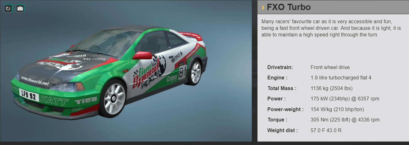

    Hocam LFS'de süspansiyon ayarları ile bayağı haşır neşir olmuştum. Orada bir tane önden çeker 1.9 turbo bir araba var, Astra Bertone'a benzetilmiş ama S40 T4 olarak kabul etmek de mümkün. Öyle bir dengesi vardı arabanın.
     S40 I (1995-2004)
    Arka "Anti Roll Bar" sertliğini maksimuma çıkartınca her virajda arkası buzdaymışçasına kayıyordu. Arkanın sertliğini haddinden fazla artırmak kesinlikle yol tutuşu kaybettiriyor. Sanırım az bir şey salınması gerekiyor. Hatta önden çeker arabayla drift yapa yapa geziyordum çünkü arkası durmuyordu arabanın.
    Benim çekincem şu oldu, şimdi bizim s40'ı zorlayınca kaysa da bir bütün olarak kayıyor ya, önler dirayetli olursa arka açmaya başlar mı? Arka gergi ile yine bir bütün olarak kayma eğilimine girer mi?
