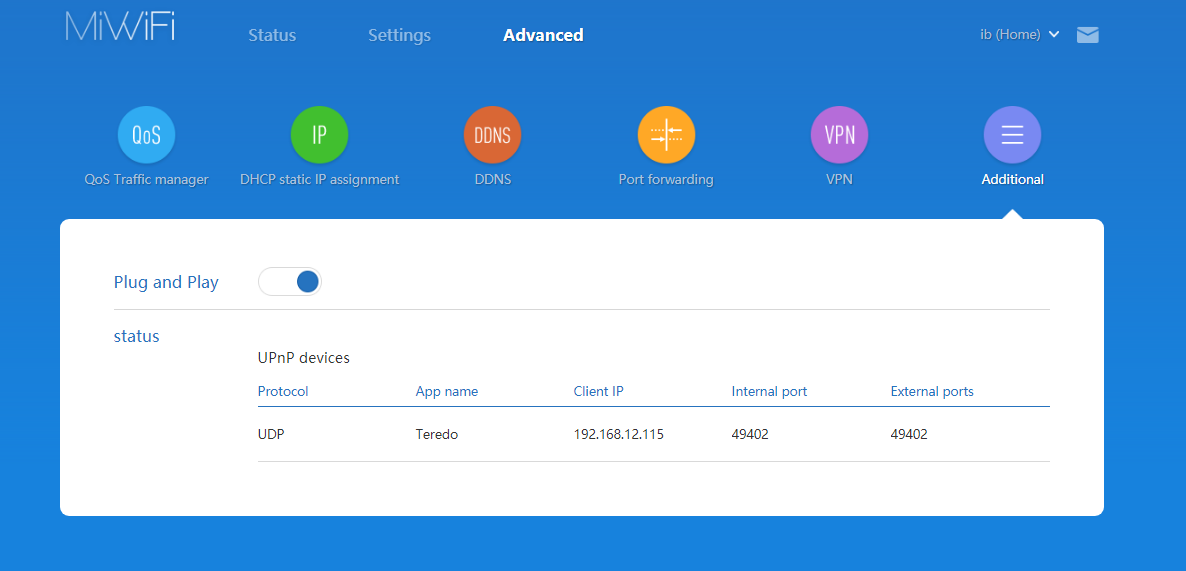

    advanced sekmesinde de bu ayarlar var. additional kısmı ve yukardaki diğer sekmeler. bunlardan yapılabilecek bir ayar var mı acaba ?

    Mi Wifi de bu ekran görüntüsünü nasıl aldınız yani bende böyle seçenekler yok programın ismi nedir?
    Orijinalden alıntı: MaDMaxiBo
    yardım için teşekkürler hocam @cemcakmak
    Şu menü bana gelmedi. Şu menüyü hangi sürümde var?
  • efsane61 E kullanıcısına yanıt
    Kendi arayüzü hocam. En sağdaki additional sekmesi orası.
