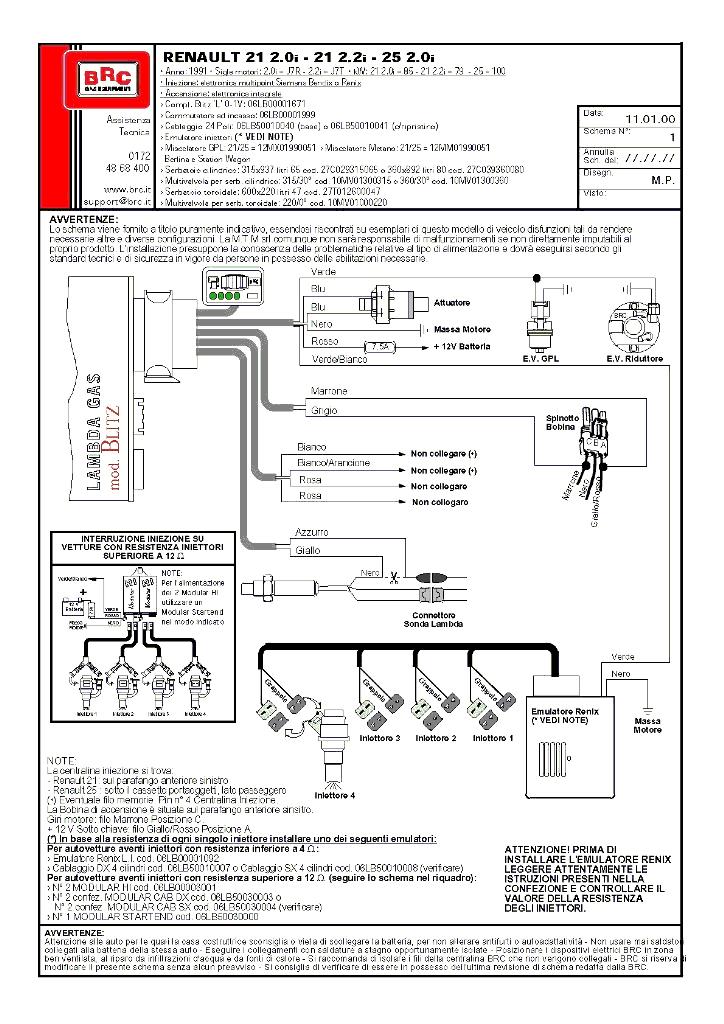

    elimde bir lpg bağlantı şeması var (r21 ler için) belki işine yarar

  • şema
     Reno 21 concorde yardım
