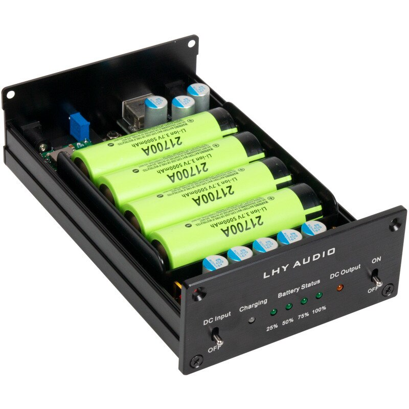

    Mesela Lt3045 çıkış 0,5 amp verdiği için ben ikisini paralel bağlayıp 1 amp olarak kullanıyorum, bunuda aynı şekilde yaparız, sorun olmaz. Fakat değermi orası soru işareti. Çünkü lt3042 li 4 pilli sistemlerde var.
    TRY 2,068.11 8% İndirim | LHY ses LT3042 düşük gürültü yüksek hassasiyetli doğrusal regülatör 5V 1.5A DA güç pille çalışan USB

    Ses kalitesi tamamsa 2 amp işi kolay, zaten dış kutusuna aldanmayın, içine iki tane aynı devre bol bol sığar, yada 3d yazıcı dan basarız kutu. Aynı cihazdan 2 adet alıp paralel bağlarız, hem kapasite hemde amp çıkışı ikiye katlar.
    Ben ağ üzerinden kullanmadığım için takılma hiç olmadı.
    Bir şey soracağım, olur ya atlamış olursunuz diye, super capasitor ü %100 doluncaya ya kadar (yaklaşık 45 sn) bekledikten sonra raspberry ye takıyorsunuz değil mi? Ben atlamıştım ilk denerken.
