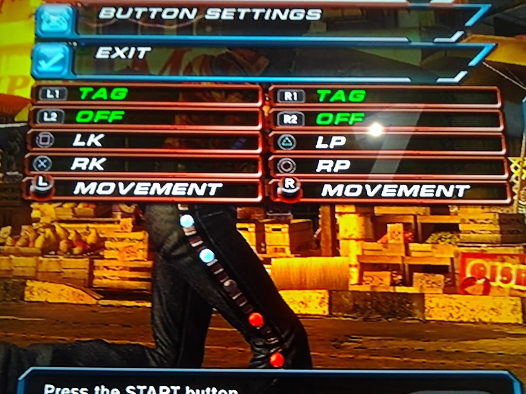

    bendeki sticik resimde gördüğünüz üründür. tekken tag. tekken hbrid. street fighter x tekken. mortal kombat ve birçok oyunda ps2 ps3 pc de sorunsuz calısıyordu.
    sanırım en son tekken tag 2 ye gelen 1.3. güncellemeden sonra bundan önceki güncellemede verilmeden önce dualshock
    yani ps3 ün kendi orijinal kollarındaki ortadaki analog tuşları sadece adam çağırmaya yarıyordur.
    şimdi ise oraya " movement " diye tabir ettiğimiz yön fonksiyonu ataması yapabiliyoruz.
    Zaten çok iyi omuş. jack - p-jack - roger - alex'in hareketi olan 7 veya 8 kere kollarını daire şeklinde çevirip sonra yumruk vurması o arada one-two-three- four diye sesli bir uyarı veren hareketi yapmak için bu fonksiyonun geri dönüş iyi olmuş.
    Arcade stick olmadan ps3'ün kendi koluyla bu hareketi çıkartmak bayağı zor oluyordu.
    Neyse konuya gelelim. Öncelikle oyunu açın ve pratik moda girin. Hareketlerini bildiğiniz bir adamı alın.
    Sonra options > Controlller setup > gelin ver şu hareketleri ps3'ün orijinal koluna atama yapın
     PS3 Arcade Stik Problemi / Yardım ???
    Sonrasında arcade stick'i bağlayın ve ps3'ün orijinal kolu üzerinden " home veya PS " butonuna birkaç saniye basılı tutun.
    Şimdi buradaki menüden kontrol sıranızı 3'e ayarlayın.
    Eğer çift kişilik oynamak istiyorsanız.
    ps3'ün orijinal kolundan 2.kol'a bu tuşları atayın.
    Şimdi buradaki menüden kontrol sıranızı 4'e ayarlayın.
    Yani buradaki sorun çakışma olayıdır.
    Arcade için 1. iseniz ps3'ün orijinal kolunu 3 yapacaksanız.
    Arcade için 2. iseniz ps3'ün orijinal kolunu 4 yapacaksanız.
    Not: Resimdeki tuşların yerleri benim sticke göre ayarlı olup, ps3'ün orijinal kolu ile oynadığınızdaki gibi sıralamadır.
    Yumruk Yumruk Tekme Tekme yani.
    Eğerki tuşların veya tag tuşlarının yerlerine atama yapacak olursanız öncelikle arcade stick 1. control olduğu için ve
    ps3'ün orijinal kolu 3'le çakıştığından dolayı,
    atama yapmak için tekrar ps3'ün orijinal kolunu tekrar " home veya PS " tuşuyla çıkan menüden 1. kontrol yetkisi yapıp bu şekilde atayacaksınız.
    Yani arcade stick ile tuşlara atama yapılmıyor. Çakıştığı kol ile yapılıyor.
    Arcade sticik 2. oyuncuyada tuşları ayarlayacasanız bunu 4. kontrol ile yapacaksınız.
    Yinede anlamayan olursa videolu çekim yapabilirim :D
