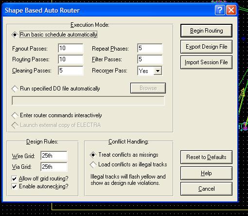

  • auto router' e bastığımda gelen pencere aşağıda görmüş olduğunuz ilk penceredir. sanırım bu proteus 7 versiyonunun değiştirilmiş penceresi oluyor o yüzden dökümanlarda anlatılan ve gösterilen auto router penceresinden farklı.ama burda değişiklik yapsam da yapmasam da "Begin Routring" butonuna bastığımda ikinci resimdeki uyarı geliyor.. yardımlarınızı bekliyorum arkadaşlar...

  • run specified do automaticaly seçip denerseniz muhtemelen çalışacaktır...kılıf seçiminide isiste devreyi hazırlarken mümkün oldugunca kullandıgınız malzemenin pcb layout kılıfı olanlardan seçinki kılıf sorunu olmasın...bunu malzemeyi seçince altında zaten layout için olan kılıf görünümü görülür tabi eger varsa...

    onu da denedim ancak bi dosya seçmemi istiyor.dosya seçmeden "Begin Routring" e bastığımda yine aynı hatayı veriyor. ne yapmalıyım şaşırmış durumdayım artık.

  • 7.4 de entegre Electra yok.Ares/system set lerinde de bir ayar göremedim.
    7.2sp6 stabil bir sürümdür.
    7.4 kaldır,7.2sp6 kur.7.2sp6 yı başka bir disk bölümüne taşı ya da winrar ile sıkıştırıp sakla.
    Sonra 7.4 kur.7.2 yi update ederek kurulur.
    Artık hem 7.4 ü hemde diğer dosyadaki 7.2 yi kullanabilirsin.
    7.4 de oluşturduğun dosyaları 7.2 de açabilmek için kayıt ederken file/export section ile kayıt edersen eski versiyonlarla açabilirsin(import sec).
    7.2 menüleri okuduklarına benzer.Edit strategies de layerlerin ikisinide bottom layer seçersen tek kat çizersin.
