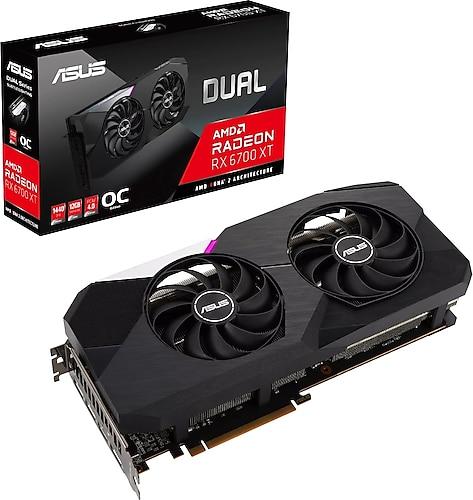

    Bakın altta ekran kartı fiyatları var. aynı marka model vs neyse. 13k fiyata satan da var 18k fiyata da. Kusura bakmayın size yardımcı olmak isterim ancak bu konuda değil.
    akakce.com
    Asus RX 6700 XT DUAL-RX6700XT-O12G 192 Bit GDDR6 12 GB Ekran Kartı Fiyatları, Özellikleri ve Yorumları | En Ucuzu Akakçe
    https://www.akakce.com/ekran-karti/en-ucuz-asus-dual-rx6700xt-o12g-192-bit-gddr6-12-gb-fiyati,1622875840.html
