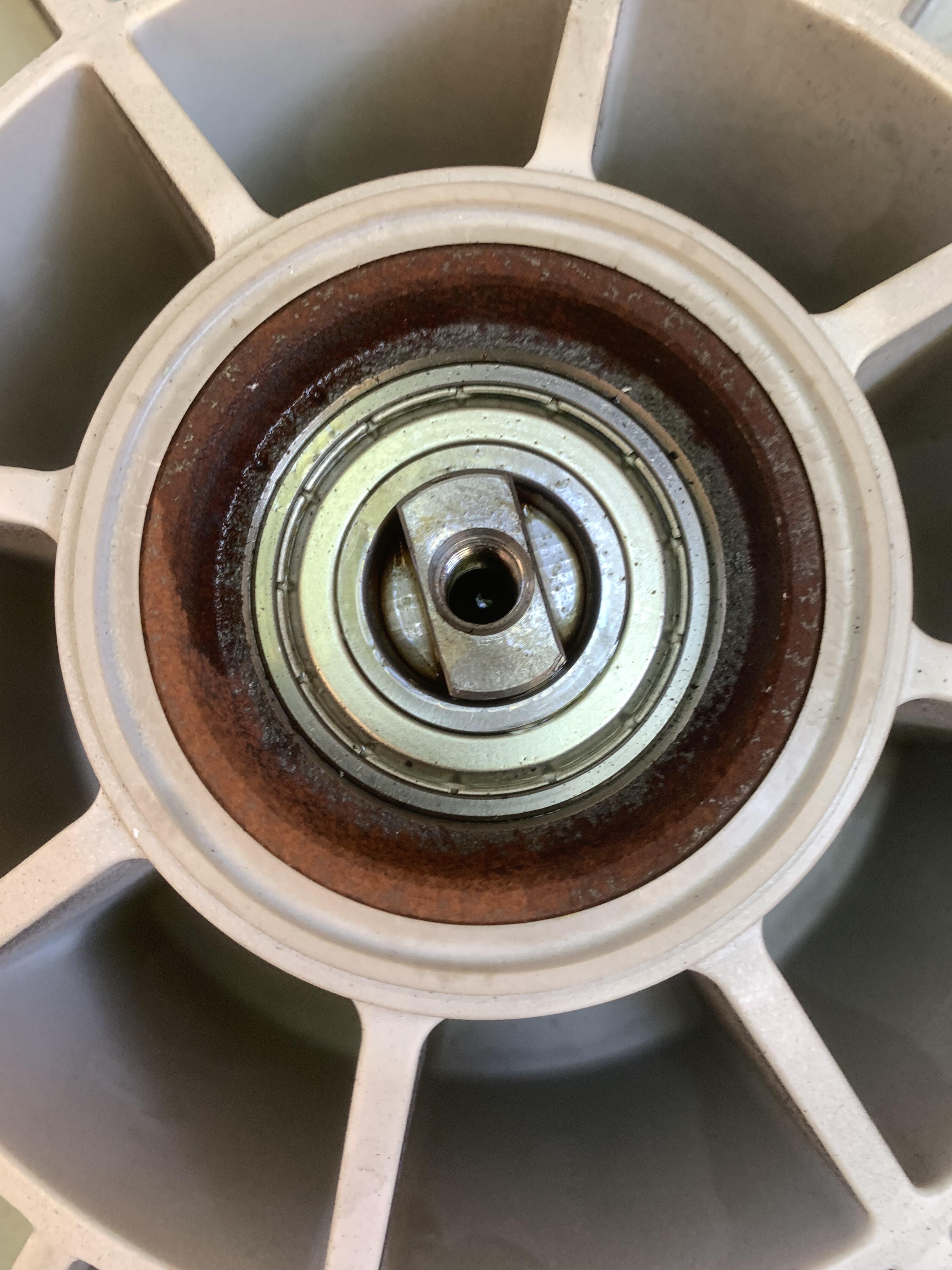

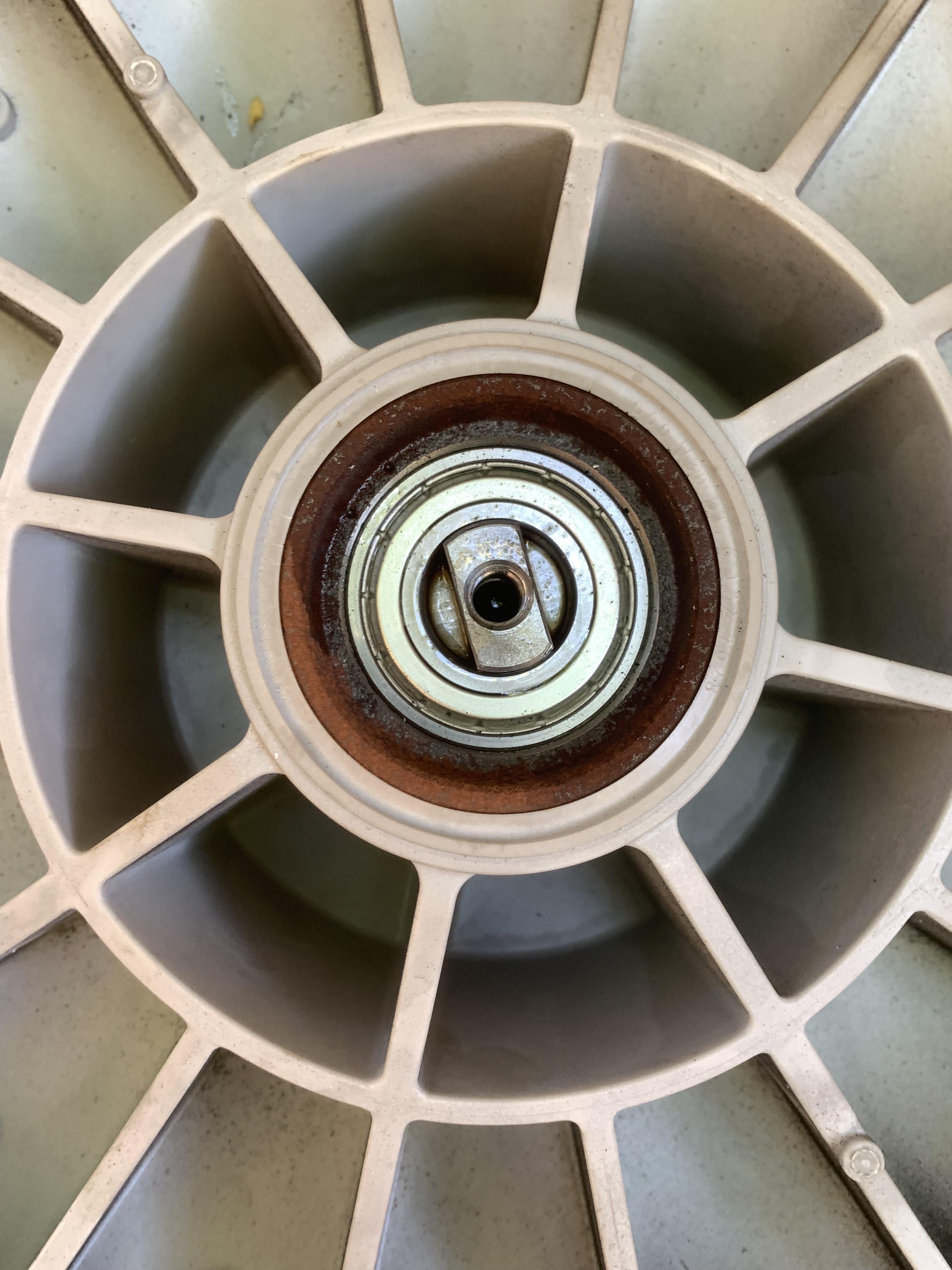

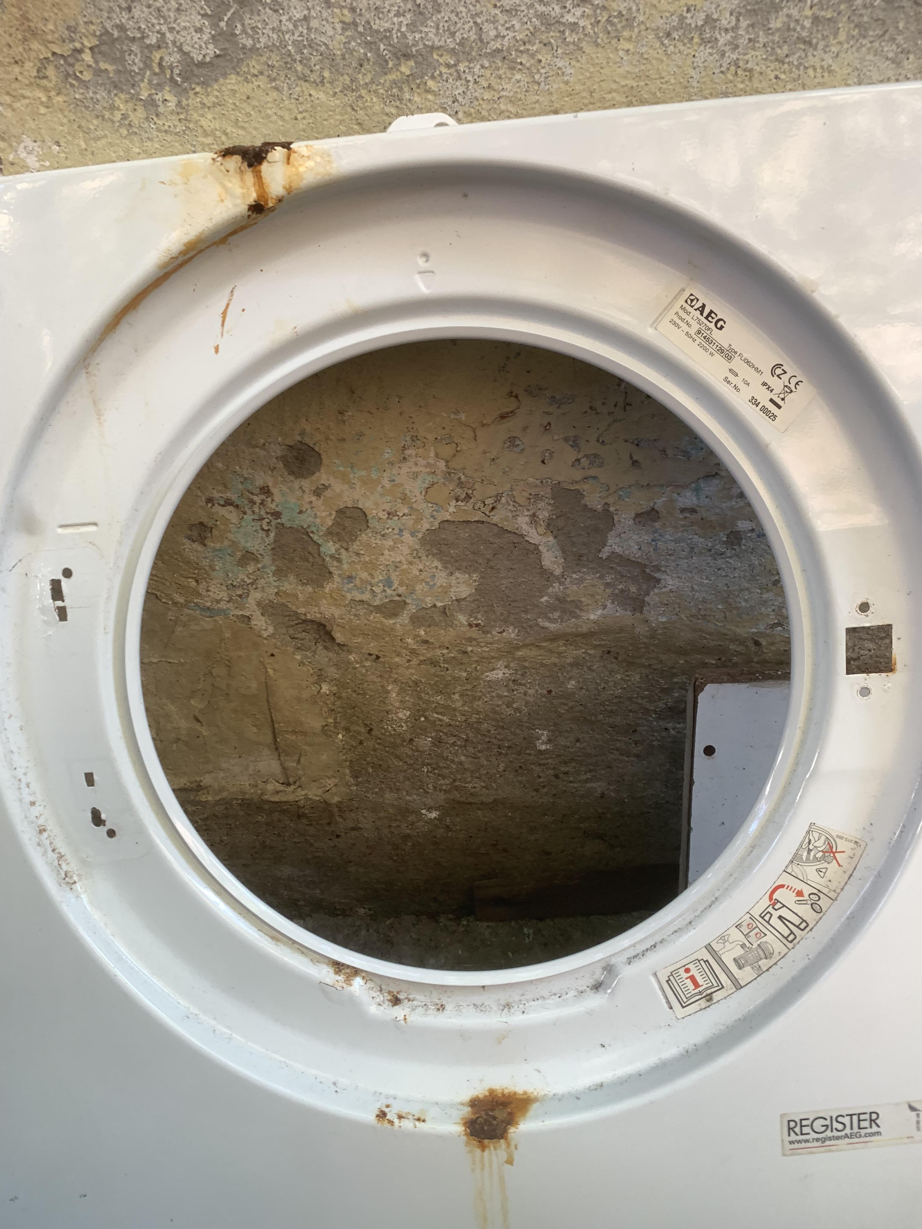

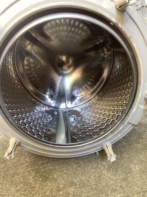

2013 yılında alınan aeg L7520FL çamaşır makinası E63 arızası vermeye başlamıştı tüm yöntemleri denedim ısıtıcıyı söktüm elektronik kartı kontrol ettim olmadı zaten yeni makina alma niyetim vardı.
makinayı komple parçaladım kazanında ızgara yapıcam:)
kazan rulmanları sağlam gibime geldi pek deforme olmamış gibi neyse yeni makina aldım.

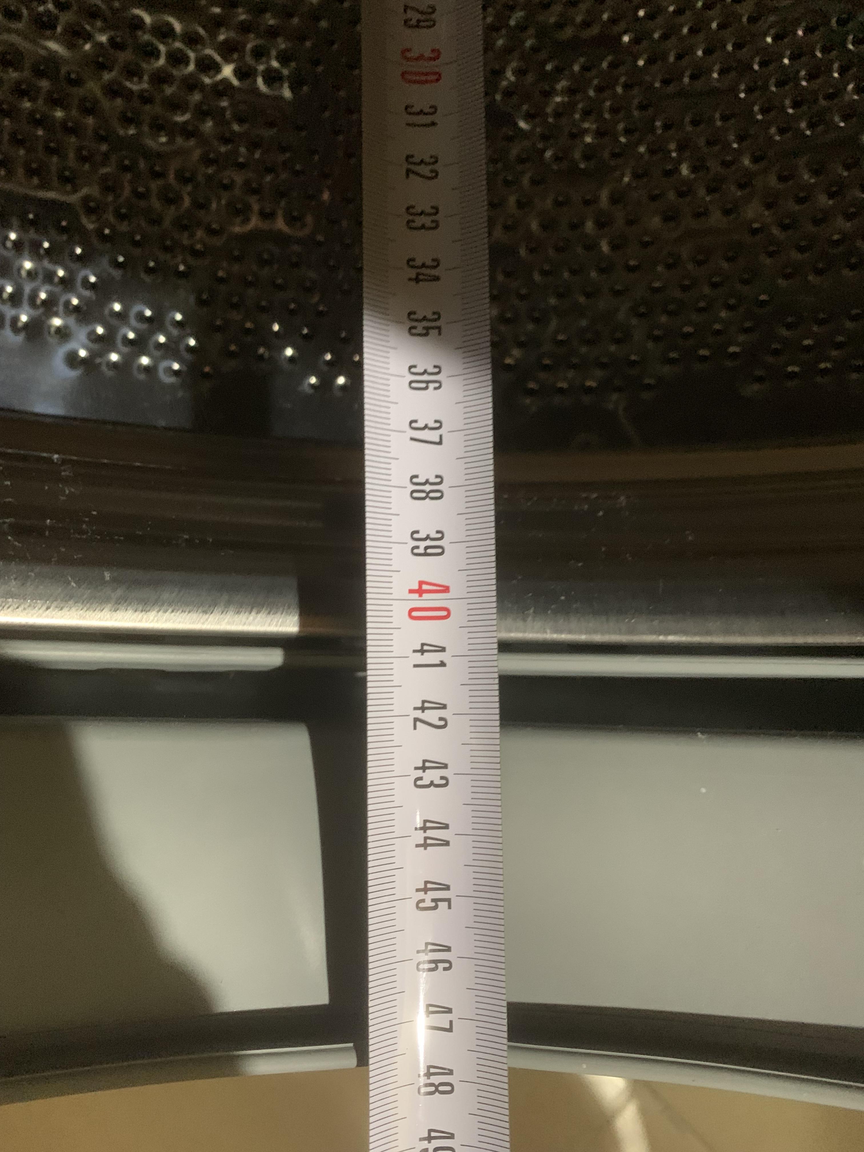

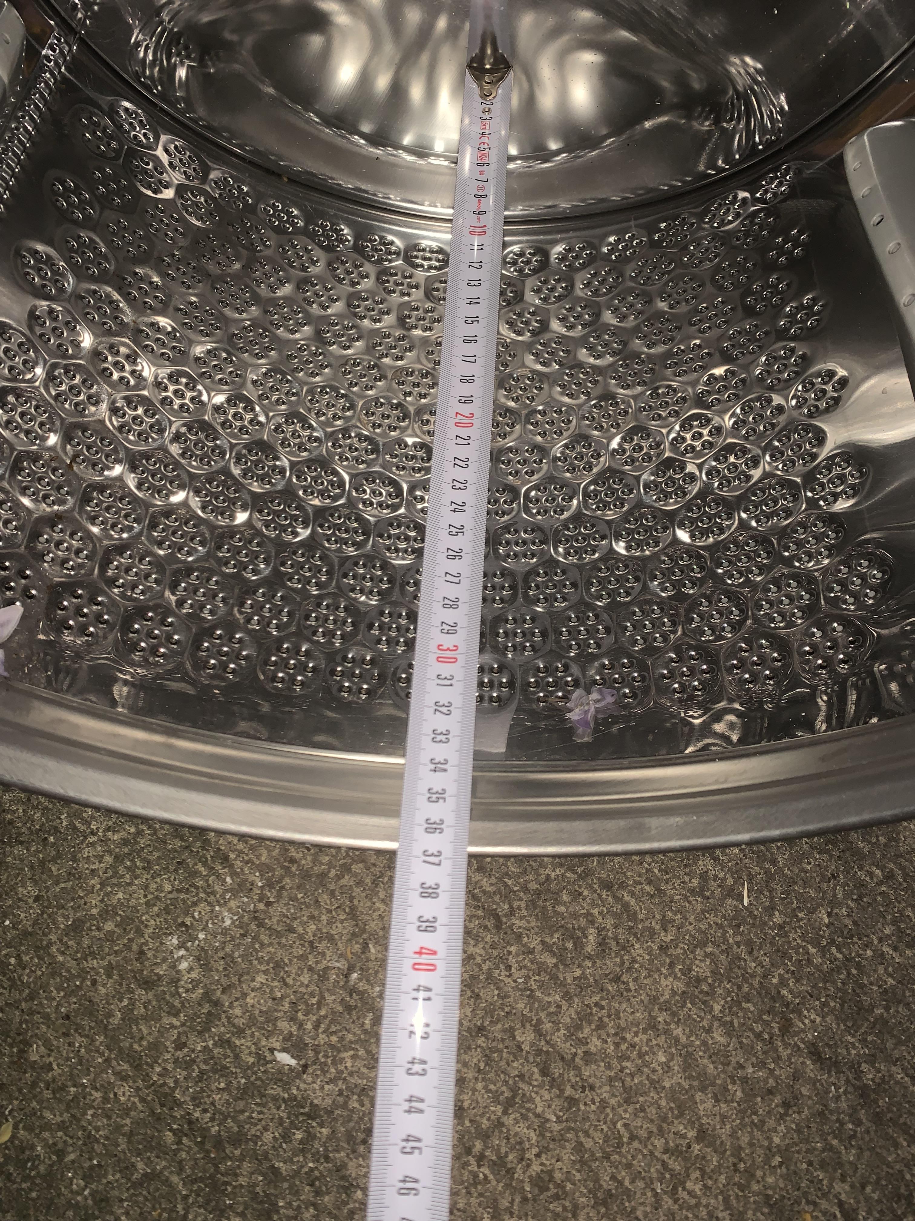

İki makinanında kazan derinliklerini ölçtüm.
Aeg kazan derinliği 37 cm
Electrolux 41 cm
aeg 12 sene önce 7 kg olarak satılıyordu yani zamanının en büyük kazanlı makinası diyebiliriz.
