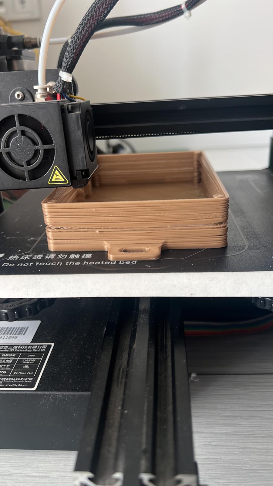

Merhaba arkadaşlar,
Yaklaşık 4 senedir Ender 3 PRO sahibiyim. Asıl mesleğim elektronik genelde ürettiğim kartları kutu numunesi yapmak amaçlı satın almıştım yazıcıyı ayda 1-2 baskı ya alıyorum ya almıyorum.
Yazıcıyı ilk aldığım zamanlar simplify 3d ile dilimleme yapıyordum çok güzel baskılar alabiliyordum hatta abs bile basıyordum. Bir ara bltouch taktım hiç memnun kalmadım çıkardım hot end tablaya girince tablam da bozuldu biraz soğudum. bltouch'u çıkarıp yeni bir tabla alıp eski düzen bad level ile devam ettim, Dilimleyici olarak da cura'ya geçtim. O zamanlardan beri doğru düzgün baskı alamıyorum.
Millet gün geçtikçe tecrübe edinip daha güzel baskı alırken ben gün geçtikçe kötü baskı almaya başladım. son zamanlarda tabladan kalma sorunu çok oluyordu parça kenarlardan yamuluyordu zor bela tablanın ortasının çukur olduğunu fark edip altına kağıt koyarak sanki o sorunu hallettim. Ama şu anda farklı filamentlerle de deneme yapıyorum ama bir türlü sağlam PLA baskı alamıyorum katmanlar birbirine o kadar zayıf tutuyor ki çıtır çıtır ayrılıyor, birçok denememde de baskı bozuluyor bitiremiyorum bile son geldiğim noktada fotodaki gibi sorun var.
Kullandığım filamentler 1 sene önce açılmış, nemlenme sorunu olabilir diye düşünüp araştırma yaptım ama nemlenmenin sonucu oluşabilecek olumsuz durumlar benimki gibi değilmiş. PLA bayatlamaz kolay kolay deniyor. Bazı eski filamentlerim çıtır çıtır kırılıyor. En son filament aldığımda kg fiyatını 100₺ civarına alıyordum şimdi en ucuzu 250₺ olmuş. Sorun filament mi sizce değilse boşuna masraf etmek istemiyorum. Bayat filament tazelenir mi yoksa çöp mü? Yardımcı olmanız dileğiyle.

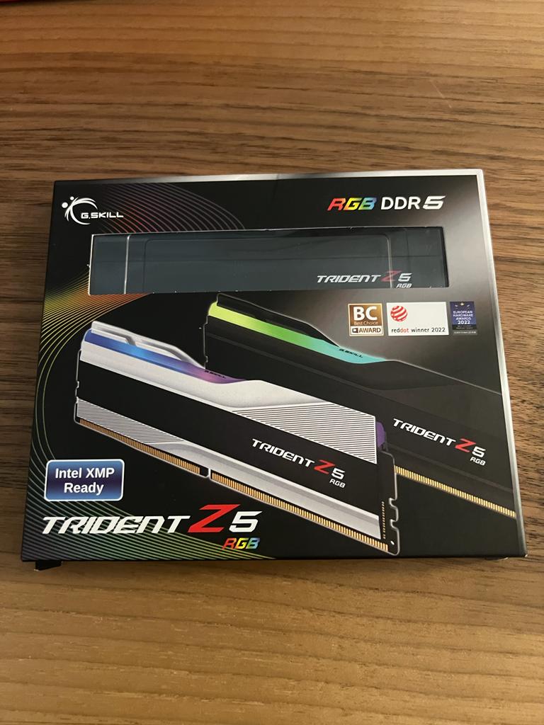

Merhaba arkadaşlar,
AMD 7950X işlemci
Asus Rog B650E-F Gaming Wifi Anakart
Gskill Trident Z5 RGB 6600mHz CL34 2x16GB Ramli bir sistemim var.
Bu yeni AMD işlemcilerde EXPO diye intel X.M.P gibi bir profil gelmiş ben ramlerimi alırken bilmediğim için almış buldum sistemi kurdum. Herhangi bir Ram overclock yapmadığım için ramler 4800mHz'de çalışıyor Ramlerim X.M.P destekli fakat açık değil.
Anakartın max ram desteği 6400Mhz görünüyor. Biosa girip ram ayarlarının olduğu yere baktığımda DOCP1 DOCP2 gibi ram profilleri gördüm açıklamada AMD'nin ram profili diyordu, sanırım Asus'un EXPO'yu yeniden adlandırdığı şekli DOCP1 ve DOCP2. Neyse profili DOCP1 olarak seçtiğimde DDD5 66000Mhz CL34 1.4V olarak görüyor Ramlerim EXPO desteklemediği halde. Fakat ayarları kaydedip yeniden başlattığımda sistem açılmadı. DOCP2 seçtiğimde de sonuç değişmedi.
Sistemin açılmama sebebi anakartın max 6400mhz desteklemesi mi acaba, yoksa ramlerin EXPO değil X.M.P desteklemesi mi? Ayrıca manuel overclock yaptığımda ram voltajını ne seçmeliyim 6400Mhz için? Ramler 6600mhz CL34 1.4V destekliyor ben 6400Mhz CL34 için voltajı 1.4'den düşük mü yüksek mi yapmalıyım? Veya bu işin sınırını nasıl test edebilirim?
