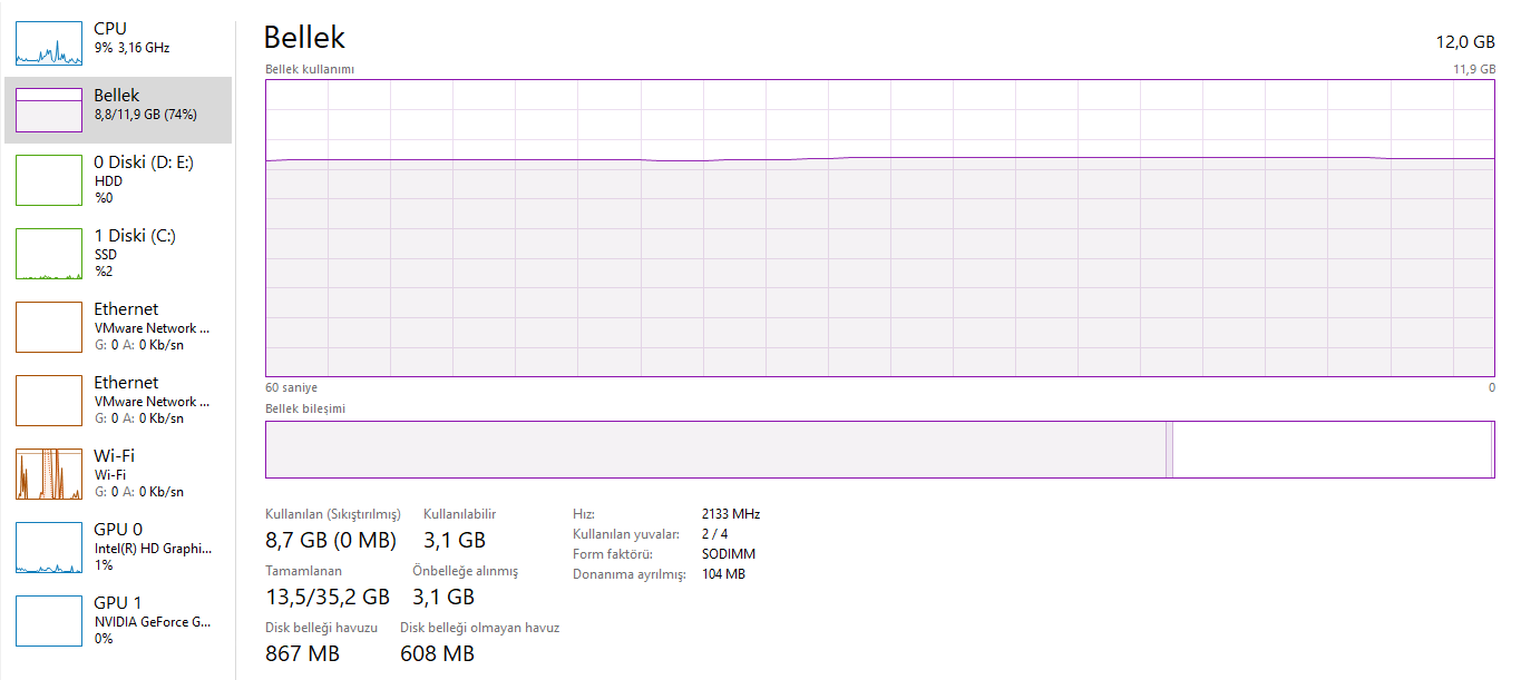

Paylaşılan GPU Belleği Bellekte Sabit Yer Ayırıyor
Bellek kullanım oranım çok yüksek olduğu hafif takılmalar gerçekleştiğinde dikkatimi çekti normalde bilgisayarda açık olarak çok fazla uygulama tuttuğu için olduğunu düşündüm fakat sonra aklıma takıldı ve internetten araştırma yapıp test uygulamalarıyla test yapıp sonuçları kıyasladım hiç bir problem yoktu.
Tabii sonrasında Dahili Ekran Kartına bakana kadar toplam bellek kullanımım ve Paylaşılan GPU Belleğimin toplamı harcanan bellek miktarına eşit yine araştırınca bunun doğru olduğunu anlamış oldum.
Bu durumda paylaşılan GPU Belleğini nasıl kapatabilir veya kullanım oranını azaltabilirim?
