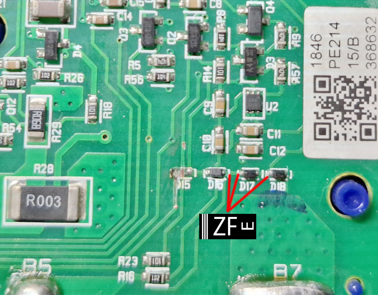

Herkese iyi günler.
Rowenta RS-RH5650 batarya ile sorun yaşıyorum. Yardımcı olabilecek birisi çıkarsa çok sevineceğim zira bir ihtiyara yardım için kolları sıvadım :)
Bataryanın pillerini değiştirdim ancak üzerinde bir diyot yanmış. 4 tane yan yana var ve üzerinde |||ZF E (yatay olarak) bir devre elemanı var. Altından geçen yolda kopukluk yok. Elemanı Karaköy'de bulamadım.
ZFW diyerek yola çıktım ve https://www.markingcodes.com/ üzerinde arama yaptım, SM5Z200A SGS-Thomson Microelectronics SOD-6 Zener diode 200V±2%, Izt=5mA, 5W bilgisine ulaştım. Muadil olarak SMD bulamadım ancak 1N5388B bulabildim (tabi iricene.
Sorularıma gelecek olursak;
1- SMD yerine 1N5388B'yi bağlarsam sorun yaşar mıyım?
2- Anot ve katod uçları yine çizgilerle mi belirleniyor?
3- Yanlış yoldayım diyerek ZFE araması yapıyorum BCV46,SmdCode:ZFE,Package:SOT-23 bilgisine ulaşıyorum ama o 3 bacaklı SOT-23.
Sonuç itibariyle yanlış yolda mıyım? Yardımcı olabileceklere şimdiden çok teşekkürler.

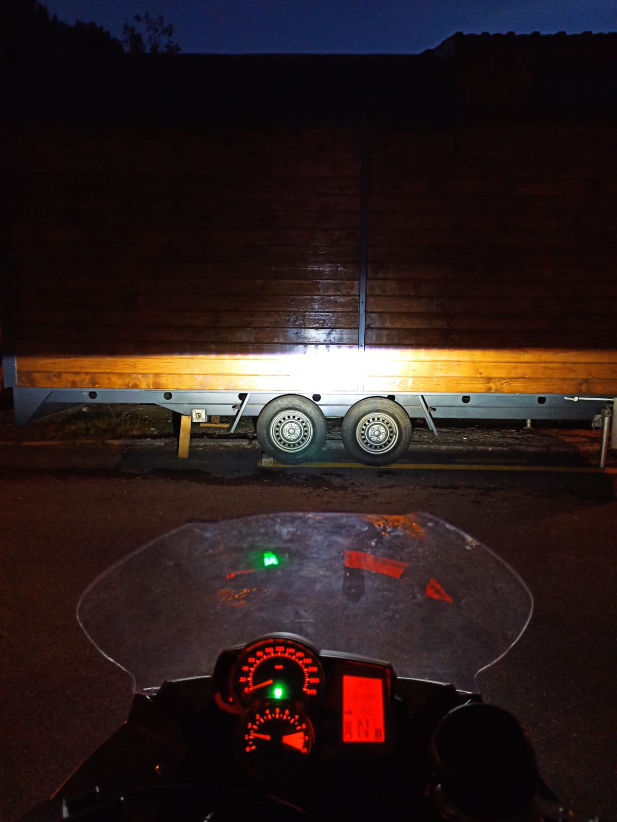

Herkese merhaba.
Motosikletim BMW F800ST.
Audi A5/S5 (tam hatırlayamıyorum) led projektör ve devrelerini far kasası şeklinde kestirdiğim alüminyum plaka üzerine dizdim ve dışa doğru sıcaklığı vermesi için fan ilavesi yaptım. Sürücü için karaköy'de bir mağazadan aldığım 2 sürücüyü kullandım.
Kısa hüzmeli farda 3+4 adet grup halinde ledler var seri bağlı. Ayrıca yine kısa hüzmeli içerisinde uzunlara destek için 2 led var. 7'li seri grubu 1 sürücüye bağladım. Sürücüyü almadan önce ölçüm yaptık 21v ve 500 mah çekiyordu.

Uzun hüzmeli kısımda ise 14+2 (kısa taraftan) led seri bağlı.

Avometre ile araya girdiğimde her iki bölüm de 500 mah çekiyor.
Kısa far sanki bana biraz düşük ışık veriyormuş gibi geliyor. Tabi canlı gözle görmeden yorum yapmak zor olacaktır. Seviyelerini falan da düzgün ayarladığımı düşünüyorum. Zira sedan otomobillerin kaput hizasını geçmiyor kısa far.
Sorum şu; bu ledleri daha fazla akım ile besleme imkanım var mıdır? Soğutmadan yana sıkıntı yaşayacağımı sanmıyorum. Zira koca alüminyum plakaya bağlılar ve termal macun her iki taraf için de kullandım. Sürücü devreleri ayrı bir alanda (su almayacak yerde) ve orijinal far fanını kullandım çok güzel hava veriyor. Lakin devrelerdeki diyotlar aşırı ısınıyor. İlerleyen dönemde mesela yaz aylarında bu soğutmanın yeterli gelmemesinden korkuyorum. Bu devreler yerine önerilebilecek sürücü devrelerine de fikren açığım.
Yanıtlar için şimdiden teşekkürler.
