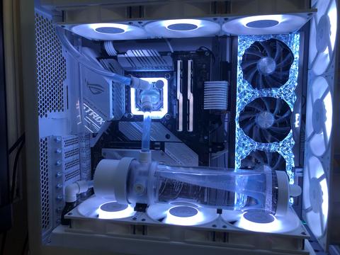

Merhaba arkadaşlar, incelemesini yaptığım kasa Lian Li O11 Dynamic EVO beyaz modeli.Öncelikle kasa hakkında ufak bilgi vermek istiyorum.Kasa adından da anlaşılacağı üzere selefi Lian Li O11 Dynamic modelinin evrim geçirmiş hali.Önceki modele göre yükseklik,derinlik ve genişlik olarak sadece 15-20mm arasında daha büyük.Bu kasayı öncekinden ayıran ise özelleştirilebilir bir yapıda olması.Artılarıyla eksileriyle elimden geldiğince açıklamaya çalışacağım.Kurulum yaparken almak isteyenler için de bir inceleme olmasını istedim.Umarım yararlı olur
Kutu ve İçeriği:
Kutu içeriğinden sadece kasa çıkıyor desem yanlış söylemiş olmam.Malesef ki kutu içeriği çok çok zayıf.Yani adını hak edecek bir kutu içeriği yok.Resimde ne görüyorsanız o emin olun %80'ini kullanmayacaksınız :).Kasadan gördüğüm en büyük eksi budur.Kutu içeriğinden bol çıkan tek şey hdd montaj parçaları ve vidaları zaten içeriğin %90'ını bunlar oluşturuyor.
TASARIM
1-Ön Panel;
Kasa tamamen beyaz hatlardan oluşuyor.Ayak tasarımı eski modele göre değişmiş ve sert plastikten imal edilmiş.Ayrıca ön taraftaki güç düğmesi kasanın sağ üst kısmına yerleştirilmiş.Hemen yanında arka kapağa doğru restart tuşu ve XL modelinde de gördüğümüz ön taraftaki ince adreslenebilir rgb şeridini kontrol etmek için birleşik iki tuş konumlandırılmış.A-RGB led tuşlar üzerinden kontrol edildiği gibi anakart üzerinden de kontrol edilebilir.Bu değişikliklerle birlikte kasa bence çok şık ve sade duruyor.
2-Özelleştirilebilir giriş ve çıkışlar;
Kasanın en fazla dikkat çeken ve söz edilen özelliği bu sanırım.Üzerinde 2 adet USB 3.0 Type-A, 1 adet USB 3.1 Type-C ve 1 adet de kulaklık/mikrafon girişi bulunan modül.Bu modülü kullanıma bağlı olarak 4 farklı yere konumlandırabilirsiniz.Kasanın önüne,sol tarafına, kasayı ters çevirip kullanmak isterseniz sağ tarafına ve kasayı masanın altında kullanmak isteyenler için üst tarafa (Ayrıca üst panel almanız gerekir) resimlerde görüldüğü gibi yerleşiyor.Üst panel parçası elimde olmadığı için temsili resim koyuyorum.
3-Dik ekran kartı;
Bu şekilde bir tasarım daha önce başka bir marka tarafından yapıldı mı bilmiyorum.Ben ilk defa gördüm ve çok beğendim.Kendi kurulumumu da bu şekilde yaptım.Bu özelliği kullanmak isterseniz ayrıca braket ve minimum 40cm uzunluğunda riser almanız gerekiyor.Benim kullandığım riser 80cm ve kasanın altından arkaya çevirip kullandım.Bu şekilde daha temiz duruyor.Kendi orjinal aparatı 40 cm ve ön taraftan bağlamanız lazım.Kasanın üst tarafına 4 adet vida ile sabitleniyor.Ayrıca kolay bir montaj için üst tarafa sabitledikten sonra braketin iç tarafındaki 2 vidayı söküp kızaklı yapısıyla ekran kartının montajını yapacağınız parçayı çıkarabiliyorsunuz.Böylece ekran kartını montajladıktan sonra kızaklı yapısı sayesinde yuvasına rahatlıkla yerleştirebiliyorsunuz.Paket içerisinden ekran kartının sallanmasını önleyen ve ekran kartını sabitleyen bir aparat da çıkıyor.Ekran kartından görüntü almak için bağlayacağınız hdmi ve dp kabloları için üst tarafta yeteri kadar boşluk var.Fakat benim yaptığım gibi radyatörü montajladıktan sonra kabloları takmayın çünkü tekrardan sökmek zorunda kalırsınız :) Not:Soracak olanlara şimdiden cevap vereyim 80cm'lik riser ile ekran kartının performansından %1,8-1,9 arası kayıp yaşadım sadece.
4-Ters Sistem Kurulumu;
Sanırım bu modelde olduğu gibi kasayı terse çevirmedeki kolaylık başka hiç bir modelde yok.Arka paneldeki iki vidayı açıyorsunuz kasayı çok az bir kuvvet ile ileri itiyorsunuz ve paneli üste koyup vidaları sıkıyorsunuz sadece bu kadar.
Fan ve Radyatör Desteği:
Alt tarafa:3 adet 120mm veya 2 adet 140mm fan/1 adet 360mm radyatör veya 1 adet 280mm radyatör
Üst tarafa:3 adet 120mm veya 2 adet 140mm fan/1 adet 360mm radyatör veya 1 adet 280mm radyatör
Anakartın yan kısmına:3 adet 120mm veya 2 adet 140mm fan/1 adet 360mm radyatör veya 1 adet 280mm radyatör
Egzoz yerine 1 adet 120mm fan/1 adet 120mm radyatör
Ön tarafa:3 adet 120mm veya 2 adet 140mm fan (Ayrıca mesh panel kiti almanız lazım)/1 adet 360mm radyatör veya 1 adet 280mm radyatör (Alt ve Üst tarafa denk gelen kısma fan ve radyatör takılmaması gerekir).Ayrıca ekran kartınızı dik konumlandırırsanız ve benim kartım gibi 60mm kalınlığında ise 140mm fan takamazsınız.
Alt ve üst tarafa fan ile radyatör takmanıza kolaylık sağlasın diye sökülebilir yapmışlar ve montaj yaparken hiç zorlanmıyorsunuz.Ayrıca anakartın sağ tarafına da aynı şekilde montaj rahatlığı için sökülebilir panel yapmışlar.
Sürücü Desteği:
Direk sitesinden kopyalıyorum
Alt:2.5” SSD × 4 veya 3.5” HDD × 2
Taraf:2.5” SSD × 4 veya 3.5” HDD × 2
Sürücü Kafesi:2.5” SSD × 3 veya 3.5” HDD × 2 + 2.5” SSD × 1
Kablo Yönetim Çubuğu: 2,5” SSD × 2
*Yalnızca 9 takım 2,5” SSD montaj pedi sağlanır
Kablo yönetimi:
Gayet yeterli.Bir takım sleeve uzatma seti, 12 adet fan kabloları,rgb kabloları, rgb çoğaltıcı ve fan çoğaltıcı kullanmama rağmen hepsini gizlemeyi başardı.
Son Söz:
Sonuna gelecek olursak, kurulum yaparken keyif aldığım ve yorulmadığım kasaların en başına bu kasa geçti.Özellikle onca fan ve radyatör kurulumunda neredeyse hiç zorlamadı beni.Şık ve temiz görüntüsü zaten beni benden aldı.Evo ismini gerçekten hak ediyor.Bunca iyi yanı karşısında hiç mi kötü yanı yok derseniz evet var.Evo'nun özelliklerini tamamen kullanabilmeniz için kasanın fiyatına yakın para dökmeniz lazım belki daha fazla
Sistemden bir kaç resim paylaşıp incelemeyi bitiriyorum.İyi forumlar
