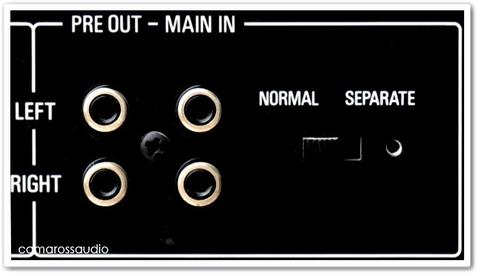

    Elimdeki Fosi Audio V3 amfi var ve başka bir amfiyi Fosi'ye Pre amfi olarak bağlamak o şekilde denemek istiyorum.Yalnız anlamadığım diğer amfide Pre out çıkışı var ancak bir de bunun yanına switch koymuşlar.Normal/Separate diye.
    Bunu nasıl kullanmak doğru olur o kısmını anlayamadım.Amfinin kendi kılavuzunda,bu switch pre ve power amp kısımlarını tamamen ayırır diyor.
    Şimdi Pre Out çıkışıyla bu amfiyi fosi'ye Pre amfi yapabilirim anladığım kadarıyla ama switch için konum ne olmalı.En iyi kullanım şekli hangisidir bilen varsa yazabilir mi? Normal'de bıraksam ne olur,Separate'a alsam ne olur acaba?tşk.
  • Normal konumunda preamfi doğrudan dahili amfiye bağlanır.
    Bu konumda da muhtemelen preamp çıkışından sinyal alabilirsiniz ama empedans sorunu yaşanır.
    Harici bir amfi ile deneyeceğinize göre içindeki preamp-amfi bağlantısını kesmeniz gerekir. Bunun için anahtarı separate konumuna getirmeniz gerekir. Bu konumda her iki kat birbirinden ayrılmış olur.
    Dahili amfiyi başka bir pre ile de besleyebilirsiniz, veya sizin istediğiniz şekilde dahili preamp ile başka bir amfiyi de besleyebilirsiniz.
    Hatta araya equaliser da girebilirsiniz.
    Eski, yani vintage amfilerde anahtar olmaz, pre-out/power in arasında bir bağlantı parçası olurdu.
    Bunları çıkardığınızda pre ve power amfi ayrılırdı.

    Gayet açık ve net olmuş. Teşekkür ederim. O köprüleri de hatırlıyorum, benim amfide köprü yerine switch koymuşlar.
    Çok faydalı oldu açıklamanız.Pre Out Çıkışını Kullanma Sorunu
