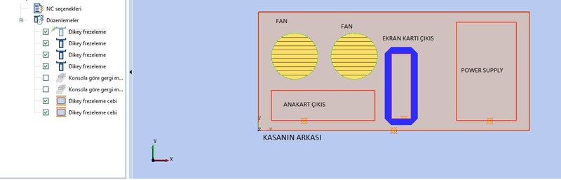

  • evet millet senelerdir modladğım pc kasamdan sıkıldım ve pleksiden kasa yapmaya kaarar verdim.dvd rw psu dahil pleksi olacak işe kasanın iskeletini çizerek başladım
     Plexiden full pc kasası start
    tavsiyelerinizi yorumlarınızı bekliyorum foto eklenencek

  • kolay gelsin farklı açılardan 1-2 render daha alabilirsin
    Orijinalden alıntı: _bluescream_
    teşekkürler bakalım sonuç Ne olacak :)
  • Kolay gelsin hocam bunun çizimi zormu oluyor
  • detayları ile düşünüp çizmek güzel dostum.yolun yarısı... yolun açık olsun .
    yalnız bu plexiyi hangi makinede işlemeyi düşünüyorsun.
    plexiyi cnc frezelerin yanına bile sokmaz atölyeler...
    bunu dışında İstanbulda bildiğim 2 tane firma var bu plexiyi işleyecek onlarda ufak işlere bakmazlar.
    bir tanesi baksa da çıkaracağı faturaya sen bakamazsın..
    sadece dikey frezeleme ile cnc routerde kesecek şekilde geliştirisen , uygulama imkanı bulursun .
    kesim dışında frezeleme lazım dersen onuda kendin dremel freze ile halledebilirsin sanırım kolay gelsin..

    yoo Cnc operatörü olduğum için sıkıntı yok çizimde
    Orijinalden alıntı: arg-ist
    öncelikle teşekkür ederim plexiyi mobilya atölyemizdeki cnc de işleyeceğim dışarıyla işim olmıycak hertürlü malzemede elimde mevcut sıkıntı çekmiycem.

  • psu yu bence pleksi yapma sıcaklığa dayanamayabilir.zamanında bende yapıcam edicme dedim saolsun arkdaşlarım çok süper motive ettielr.düşmanım olsa bu kadar olurdu.yalnız kasa çok geniş gibi.

    bişi olcağını sanmıyorum araba farınada uyguladım gayet iyi orjinalliğini koruyo.kasanın boyutu normal 41*18 cm

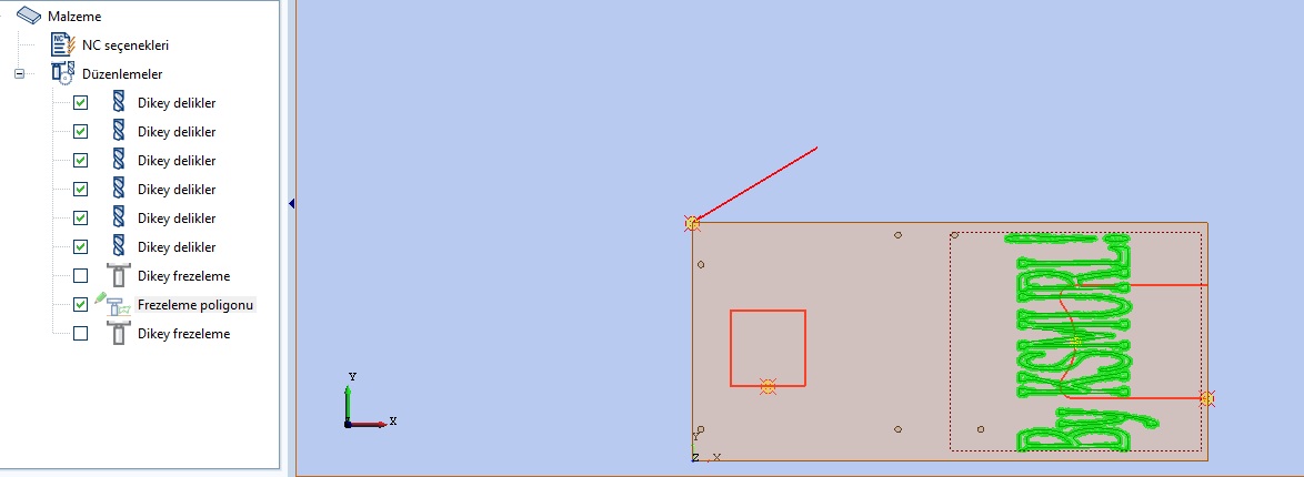

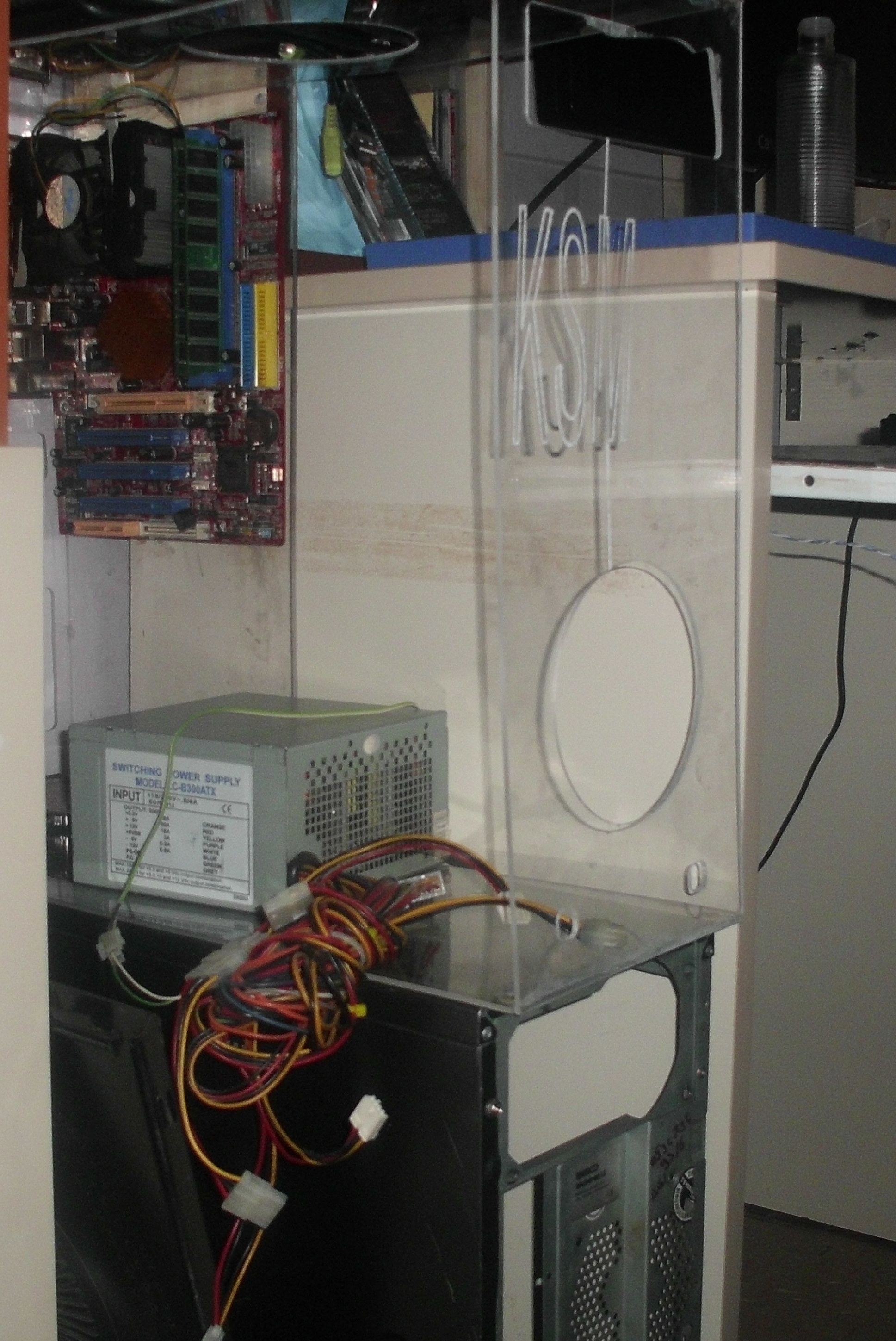

  • Evet beyler biraz geç oldu kusura bakmayın atölyede bayram üstü işler yoğun olduğundan anca fırsat buldum yaptım işlemi.
    RESİMLER:

    BU dvd rw yeri vakum kaydırdı parçayı bozdu yenisi kesilecek

    Kardeşim heves etmişsin hevesini kırmak istemem ancak plexiglasstan yapılan kasanın kısa bir süre sonra aşırı tozlanması ve çizilmesine nasıl bir önlem düşündün acaba? Zira plastik malzemeler çabuk elektriklenip tozu vakum gibi kendine çekiyorlar. Bende yıllardır modifikasyonla uğraşan biri olarak sadece kapağa taktığım plexinin 2 güne bir tozunu alıyorum. Hele ki bu sıcak yaz aylarında fanlarımızın maksimum seviyede döndüğünüde düşürsek toz inanılmaz boyutlara ulaşıyor. Diğer bir husus ise sanki plexinin et kalınlığı zayıf gibi geldi bana en az 6mm malzeme kullanmalısın aksi halde üzerine kurulan sistemin ağırlığı ile ufak bir esnemede çıt diye kırılır. Çünkü yatay değilde dikey kasa tasarlamışsın. Bunlar benm ilk aklıma gelen naçizane önerilerim sonradan pişman olmazsın inşallah.
    Dip not: şimdi resimlere tekrar baktımda ana kart kasa içinde küçücük kalmış eğer extreme bir sistem kurmayacaksan kasa ebatlarını tekrar gözden geçirmen gerekli bu büyüklükteki plexi malzeme çok esner ve eklem yerlerinden atmasa bile yakınlarından çatlar ve kırılır. Ebatları minimize etmek gerekiyor. Birde PSU yu asacaksın gibi anlaşılıyor plexi resimlerde zaten bel vermiş kendi ağırlığıyla bile umarım yazdıklarımda haklı çıkmam ve iyi bir işçilik görürüz.
