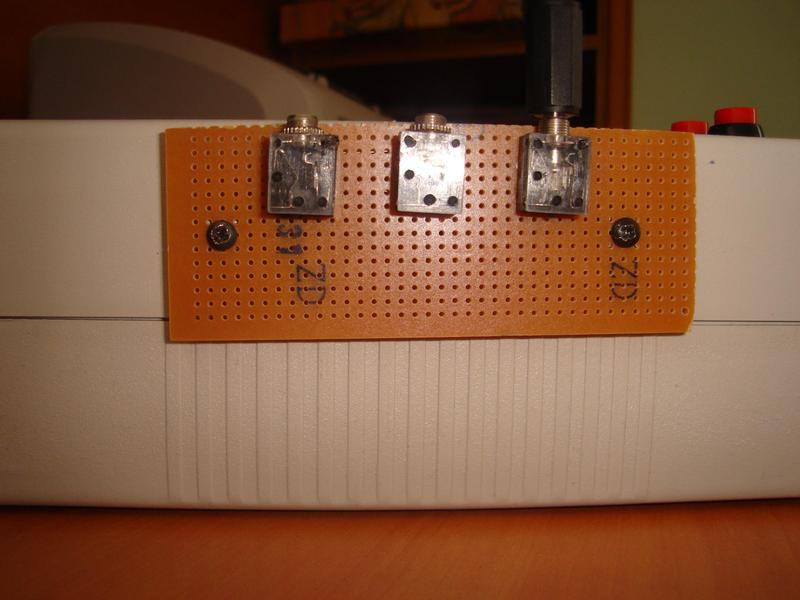

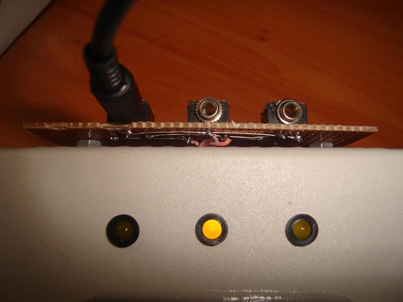

    pic 16F876 ile saat derece alarm devresi yaptım.devrede 3 adet sıcaklık sensörü kullanılabilir.Devrede saat entegresi olarak DS1302 kullandım. Bu entegreye bağlanan 32,768KHz kristale 6,9pF kondansatör bağlarsanız sapma oranını azaltırsınız. hafıza pili sayesinde ise enerji kesilmelerinde saatin devam etmesi sağlanmaktadır.
    ISI sensörü olarak ise 3 tane Dallas sensörünü desteklemektedir. (DS1820 - DS18B20 - DS1822). Devrenin sensör kaydetme menüsünde hangi sensör olduğu belirlenip ısı çevirimi yapılmaktadır. Eğer sensörleri odadan odaya (8-10m) çekmek istiyorsanız DQ hattındaki 4,7k lık direnci 2,2k yapmalısınız. stereo jak kullanarak daha basit şekilde giriş çıkış yaparsınız. ben şahsen öyle yaptım.devrede sıcaklık uyarı menüsü var.Bu özellik sayesinde 3 sensörden birini seçerek onun sizin girdiğiniz alt ve üst seviyeleri geçtiğinde kısa bir bip uyarısı vermesidir. Bu sayede odanın sıcaklığını takip edebilirsiniz.
    İlk açıldığında saat ayarları yapılmadığı için ekranda 00 yazmaktadır menü tuşu ile ayarlama yapabilirsiniz...Devreyi ilk çalıştırdığınızda ekranda sensörler kaydedilmediği için sıcaklık gösterilmeyecektir. Bunun için DQ hattına ilk sensörü takarak KAYDET butonuna basın. (!!! sensör kaydetme sırasında DQ hattına sadece 1 sensör bağlayınız) Ekranda ilk sensör kaydetme mesajı gelecektir.Butona bastıktan ekranda sensör türü ve sensörün 64 bitlik ROM kodu ekrana gelecektir.Daha sonra tekrar KAYDET butonuna basılarak 2. ve 3. sensörler kaydedilir ve işlem bittiğinde saat ekranına dönecektir. Eğer sensörü boş geçmek için KAYDET tuşuna tekrar basın.
