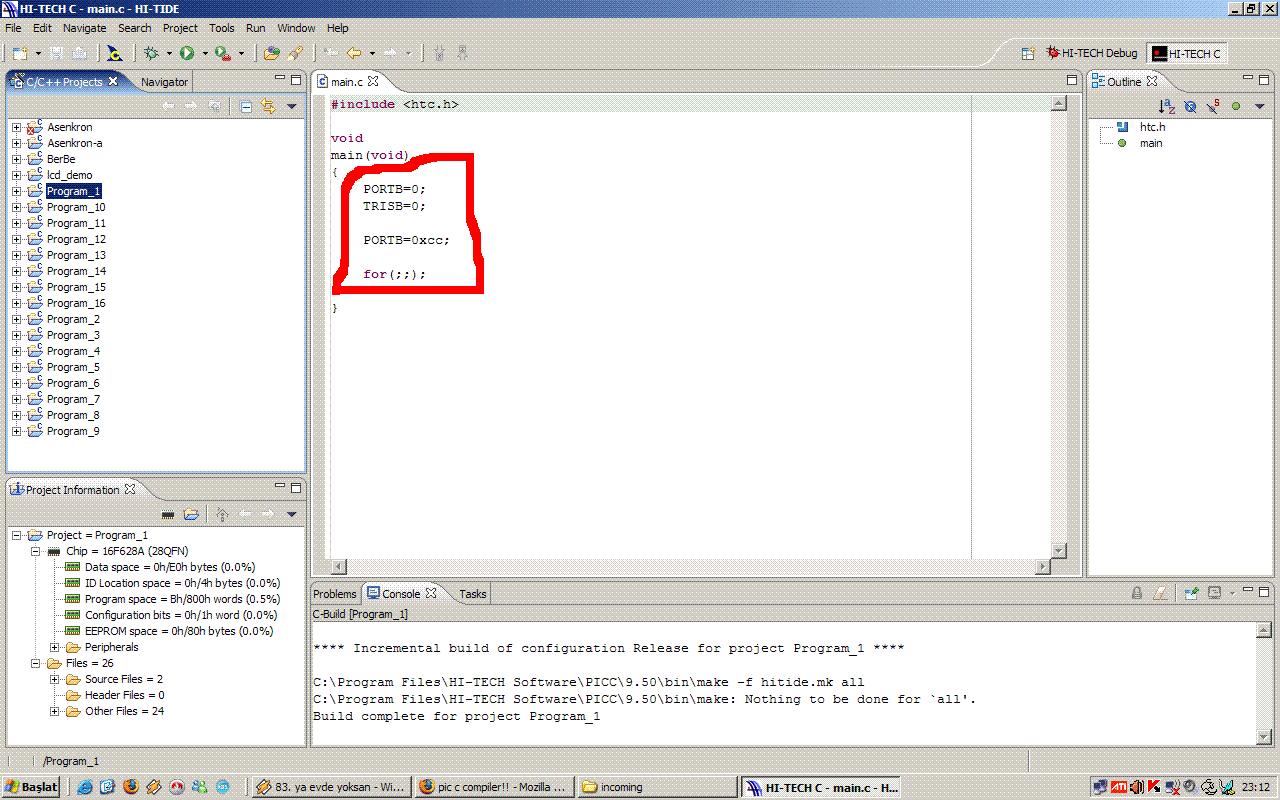

  • Denemeler-1
    Kaldığımız yerden devam ediyoruz. Dünki mesajımda yeni bir projeye nasıl başlanacağını göstermiştim. Şimdi o adımları bildiğinizi varsayıp basit bir kod ile neler olduğunu anlatmaya çalışacağım.
    1)Yukarıda anlatılan şekilde yeni bir projeye başlayın.Pic olarak 16f628a seçin
    2)main.c sayfasını açınız.
    3)Karşınızda boş bir sayfa göreceksiniz.Sayfada //TO DO ile başlayan yazıyı silebilirsiniz ve kodunuzu oraya yazabilirsiniz.
    Aşağıdaki resimde basit bir kod verilmiştir.
    Tam ekran görmek için :https://store.donanimhaber.com/01/c2/c3/01c2c3ff066c5c84e3c77fef4757c724.gif
    Şimdi buradaki kodun ne yaptığını basitçe şöyle özetleyebiliriz. Pic'in B portuna bağlı ledleri 2 yanık 2 sönük durumunda tutar.
    #include <htc.h> /////////bu kısım otomatik oluşur
    void ////bu kısım otomatik oluşur///
    main(void) ////bu kısım otomatik oluşur///
    { ////bu kısım otomatik oluşur///
    PORTB=0; ///B portunun tüm çıkışları sıfırlanıyor. Lojik 0 durumunda
    TRISB=0; ///B portu çıkış birimi olarak ayarlanıyor.
    PORTB=0xcc; ///B portuna 0xCC değeri yükleniyor. Bu sayının 2lik karşılığı=11001100
    for(;;); ///Sonsuz döngü
    } /////////bu kısım otomatik oluşur
    Çalışan kodun isis görüntüsü eklenmiştir.
    Tam ekran görmek için:https://store.donanimhaber.com/d8/a0/1a/d8a01a60fcf690195c24ba7c52ccb4e7.gif
    Yazdığınız kodu denemeniz için ekte Proteus dosyalarını gönderiyorum. Şema 6.9 Sp5 te hazırlanmıştır. Fakat pakete hex kodlarını dahil etmedim onu size bırakıyorum
    http://rapid-share.com/files/21531757/Program_1.rar
    İndirmek için "-" işaretini siliniz.
    Şimdililk bu kadar.Hatalarım varsa affola. Devamı gelecektir. Kod çok basit olabililr. Fakat bir sıraya göre gitmeyi düşünüyorum. Takip ettiğim kitap "PIC PROGRAMLAMA 16F628A" dır. Yazarı Orhan Altınbaşak. Orda kodlar asm ile verilmiş. Ben onları c diline uyarlıyorum. Bazen birebir uayrlama kolay oluyor bazen se kendi mantığımı kullanıyorum.
    < Bu mesaj bu kişi tarafından değiştirildi muuzoo -- 17 Mart 2007; 23:40:19 >

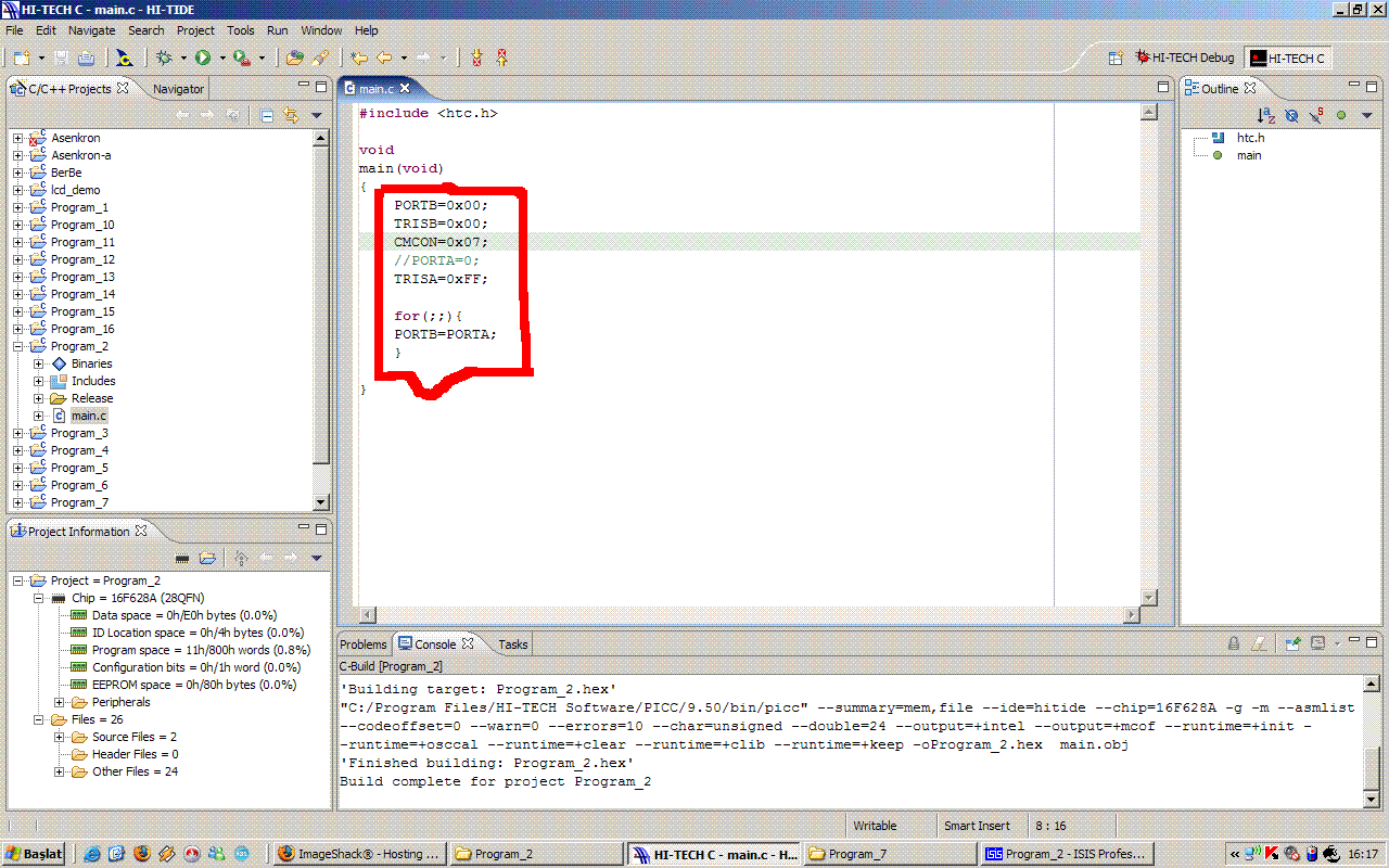

    Denemeler-2
    Bir önce ki yazıda basit bir şekilde çıkışların nasıl kullanılacağını göstermiştim. Bu sefer ise girişten alınan bilgiye göre çıkışın değiştirilmesi mantığıyla çalışan yine basit bir kod vereceğim.
    Daha önce anlatıldığı gibi yeni bir proje açıyoruz.Pic olarak 16f628a kullanıyoruz.Aşağıda gerekli kodları veriyorum
    #include <htc.h>
    void
    main(void)
    PORTB=0x00;------>PORTB'ye başlangıç değeri olarak sıfır atanıyor
    TRISB=0x00;------>PORTB çıkış olarak ayarlanıyor.
    CMCON=0x07;------>PORTA'nın ilk 4 pini normalde analog moddadır.Bunu lojik giriş çıkış ayarlayabilmek için CMCON saklayıcısına 0x07 değeri atanması gerekir.
    //PORTA=0x00;------>PORTA'ya başlangıç değeri olarak sıfır yükleniyor
    TRISA=0xFF;------>PORTA giriş olarak ayarlanıyor.
    for(;;){------>PIC'lerde durdurma komutu yoktur.Bu yüzden program bittikten sonra durmak istenirse sonsuz döngü kullanmak gerekir.Fakat bu durumda pic resetlenmeden program başa dönmez.Sürekli çalışması gereken programlarda ise kodda görüldüğü gibi çalıştırmak istediğimiz kod sonsuz döngünün içine yazılır bu sayede sürekli çalışan bir kodumuz olur.
    PORTB=PORTA;------>Giriş bilgileri çıkışa aktarılıyor
    Örnek ekran görüntüsü
    Tam ekran görmek için ----------------> https://store.donanimhaber.com/a6/ad/d6/a6add66f36502619802d918d374320e9.gif
    Yazdığınız kodu denemek için gerekli olan ISIS dosyası ekte verilmiştir (v6.9 Sp5). Benzeşim sırasında anahtarlı açıp kapayarak programın verdiği tepkiyi görebilirsiniz.Hex dosyasıni vermedim. Onu siz halledersiniz
    Benzeşim dosyası------------> http://rapid-share.com/files/21789246/Program_2.rar (indirmek için "-" işaretini kaldırın)

    Denemeler-2
    #include <htc.h>
    void
    main(void)

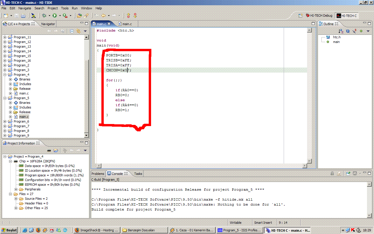

    Denemeler-3
    Bu gün if/else yapısıyla yapılmış basit bir kod ve bir butona 15 defa basılınca (sayaç uygulaması) bir ledin yanmasını sağlayan bir uygulama yapılacaktır.Sayaç uygulamasında geciktirme döngüleri kullanılmadığı için. Benzeşim sırasında frekansın düşürülmesi gerekmektedir (ben 6khz olarak kullandım) Daha yüksek hızlarda kod istenildiği gibi çalışmayacaktır.
    Kodun değişmeyen kısımlarını vermedim sadece bizim yazdığımı kodu ekledim
    PORTB=0x00;-------------->Portb başlangıç değeri sıfır olarak ayarlandı
    TRISB=0xFE;-------------->RB0 çıkış diğerleri giriş olarak ayarlandı
    TRISA=0xFF;-------------->Porta giriş olarak ayarlandı
    CMCON=0x07;-------------->RA0-RA3 pinleri lojik giriş çıkış olarak ayarlandı
    for(;;)-------------->Sonsuz döngü
    if(RA0==0)-------------->Eğer RA0 giriş değeri sıfır ise RB0 daki ledi söndür.
    RB0=0;-------------->Ledi söndürme kısmı
    else-------------->Yok eğer (başka türlü anlam bulamadım) RA4 sıfır ise
    if(RA4==0)-------------->RA4 ün kontrol edildiği yer.
    RB0=1;-------------->RB0 daki ledi yak
    Kodun örnek ekran görüntüsü
    Tam ekran görmek için -------------> https://store.donanimhaber.com/6c/1c/15/6c1c150b8079aa3be174045167d05ecf.gif

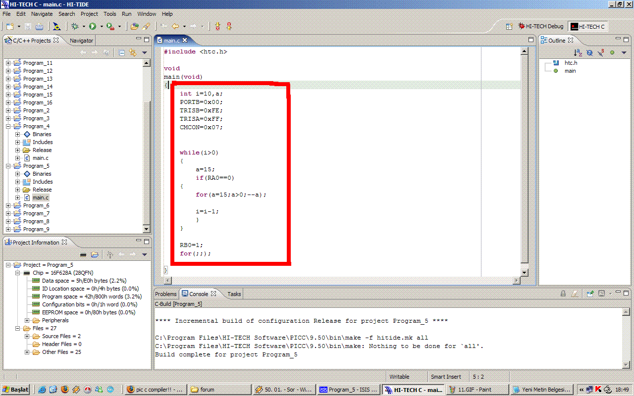

    İkinci kodumuz ise bir butona 10 defa basıldığında ledi yakacak olan bir sayaç uygulaması. For ve while döngüleri ile hazırlanmıştır. İçinde basit bir geciktirme rutini vardır fakat mikrosaniyeler civarında geciktirme yaptığı için tavsiyem 5-6Khz pic hızında test edilmelidir. Geciktirme yeterli olmadığı için 1 Mhz de butona bir defa bastığınızda led yanacaktır.
    int i=10,a;-------------->int tipinde değişkenler tanımlanıyor
    TRISB=0xFE;-------------->RB0 çıkış olarak diğer B pinleri giriş olarak tanımlanıyor.
    TRISA=0xFF;-------------->A portunun tüm pinleri giriş
    CMCON=0x07;-------------->A portunun ilk 4 pini içiçn lojik çalışma biçimi ayarlanıyor
    while(i>0)-------------->i değeri sıfırdan büyük oldukça tekrar et
    a=15;-------------->Geciktirme döngüsü içiçn tekrar değer atanması
    if(RA0==0)-------------->eğer RA0 pininin değeri sıfıra eşitse
    for(a=15;a>0;--a);-------------->Basit bir geciktirme döngüsü.15 ten geriye doğru sıfır olana kadar sayar sonra döngüden çıkar
    i=i-1;-------------->i değerini bir azalt ve tekrar i ye ata burada i-- komutu da kullanılabilirdi
    RB0=1;-------------->i değeri sıfıra ulaştığında yani butona 10 defa basıldığında program buraya gelecek ve RB0 daki ledi yakacaktır.
    for(;;);-------------->Sonsuz döngü
    Tam ekran görmek için----------> https://store.donanimhaber.com/0e/55/7c/0e557cf3ff5c3ba78499d5acebb47d4f.gif
    Ekte her iki program için benzeşim dosyaları verilmiştir. ISIS te hazırlanmıştır (v6.9 Sp5)
    İLk Program: http://rapid-share.com/files/21972717/Program_4.rar (indirmek için"-" leri silin)
    İkinci program:http://rapid-share.com/files/21972790/Program_5.rar
    Benzeşim dosyalarına hex kodue eklenmedi.
