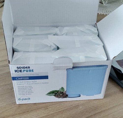

  • Aqua clean filtre değişim süresi nedir. Kaç ayda bir değiştirmek gerekir?
  • CXath1 C kullanıcısına yanıt
    3 ayda ama en fazla 4 ay deniliyor.Arıtma varsa kullanmayın derim bende 3 ay geçsin atıcam hem hazne de yer açılır.
  • ben geçen size tavsiye ettiğim filtreyi aldım 6 adet 550 tl gibi

    Aquaclean brita vb aktif karbon filtrelerin mikrobiyel ömrü maks 2-3 aydır hocam. Yukarıda makaleyi paylaştım. Arıtma kullanıyorsanız direk sökebilirsiniz zaten gerek yok uğraşmayın.
