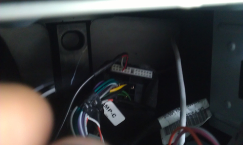

    Daha once bahsettiğim arka ekranların ses bağlantı problemini çözebilmek icin teyp arkasındaki orjinal konnektorun pin bilgilerine ihtiyacım var. Rica etsem elinde olan var ise buradan paylasabilir mi? Teşekkürler
    Peugeot 3008 GT Line, Opel Grandland 1.5 Dizel Ultimate, BYD Seal U DM-i, Xiaomi Mi11 Ultra, 3D Printer, Arduino, FPV Drone
  • Burada bahsettiğim konnektor aracın konnektoru. Teyp in degil.

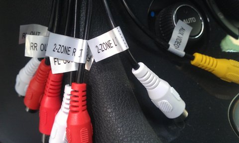

  • Cihazın arkasında bostaki kabloların fotoğrafı ekte. Eksik olan arka kulaklık ses bağlantıları 2-zone r out ve 2-zone l out biliyorum. Fakat problem bunları arabada hangi konnektor ve pin e baglamaliyim?
    Tesekkurler
    Cep uygulamasından fotoğraf ekleyemedim. Akşam ekleyeceğim
    fotoğraf aşağıdadır.

    Araçtan kasıt 5008 ise zaten soketlerimiz dışarıda bulunmakta.
    Kırmızı ve beyaz, sağ sol ses; sarı ise video girişidir.
    İyi forumlar...

    Buradan anladığım arkadaki video dağıtım panelinden ön tarafa teybin arkasına taşınmış bir bağlantı yok.
    Yani yeni takılan cihazdan sarı kırmızı ve beyaz kabloları arkadaki dağıtım paneline kadar çekmek gerekiyor o zaman.
    Benimkinde baktım sadece sarı çekilmişti. Ben de kırmızı ve beyazı çektim şimdi çalışıyor.
    Daha önceki mesajlarda sorduğum soruların sebebi servisin dağıtım panelinden teyp arkasına orjinalde çekilmiş bir bağlantı olduğunu söylemesiydi.

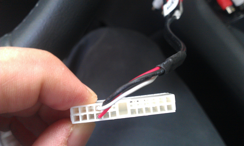

    Bende aşağıdaki çoklu konnektörde belki bağlantı mevcuttur diye düşünmüştüm.
    Örneğin alttaki konnektör bağlantısı aux girişi için.
     PEUGEOT 5008 7' MULTİMEDIA DVD PROJESİ  PEUGEOT 5008 7' MULTİMEDIA DVD PROJESİ
    Aynen dostum.
    Yanlış bilgi veren servis size zaman kaybı yaşatmış

  • Merhaba, daha önce sayın melodramm'a da sordum ama belki bir deneyimi olan vardır diye burada da sormak istiyorum. 3008 aracıma 2. el cyclone cihaz taktırdım ama cihazda, aracın, yol bilgisayarı, araç parametreleri ve park sensörü görsellerini görüp değiştiremiyorum, forumda okuduğum kadarı ile aracın üst bilgi ekranının sisteme bağlı kalması gerektiği gibi bir bilgi okudum
    ( Arabanın orjinal üst monitörü ise teyibin arkasında bir yere görünmeyecek şekilde gizliyorlar. Komple sökülmesi durumunda araba arıza mesajı veriyormuş.
    O sebeple onu takıl olması gerekiyor. Ancak ona ihtiyaç duyulmadığı için gizlenmiş durumda :)
    Bu konuyla ilgili yardımcı olabilecek var mı?
