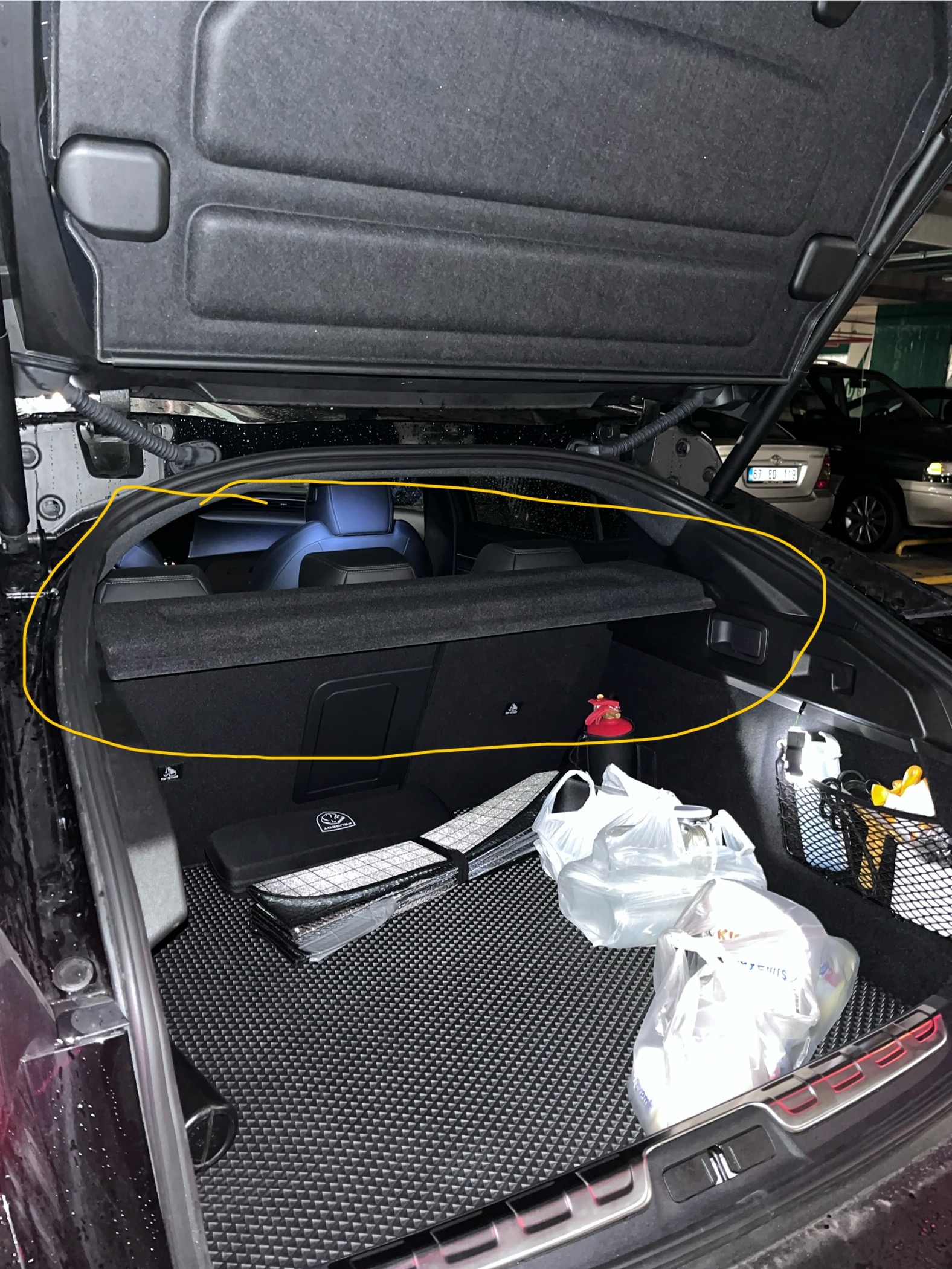

  • Arkadaşlar selam,
    Bagaj kilidi arızası yokmuş. Bugün dikiz aynasından baktığımda arka pandizotlarda seviye farkı gözüme çarptı.
    Arka cama takılı değil de koltukların hemen arkasındaki sabit pandizotun ters takıldığını fark ettim. Düzelttiğimde bagaj kapağı çok rahat bir şekilde kapandı. Bu pandizotun ön ve arkası farklı, tek yönde takılması gerekiyor.
    Benzer durum başınıza gelirse bilginiz olsun.
