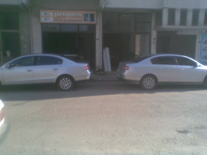

    dukkanımın onunden bir foto bırı benımkı bırı dukkan sahıbının
