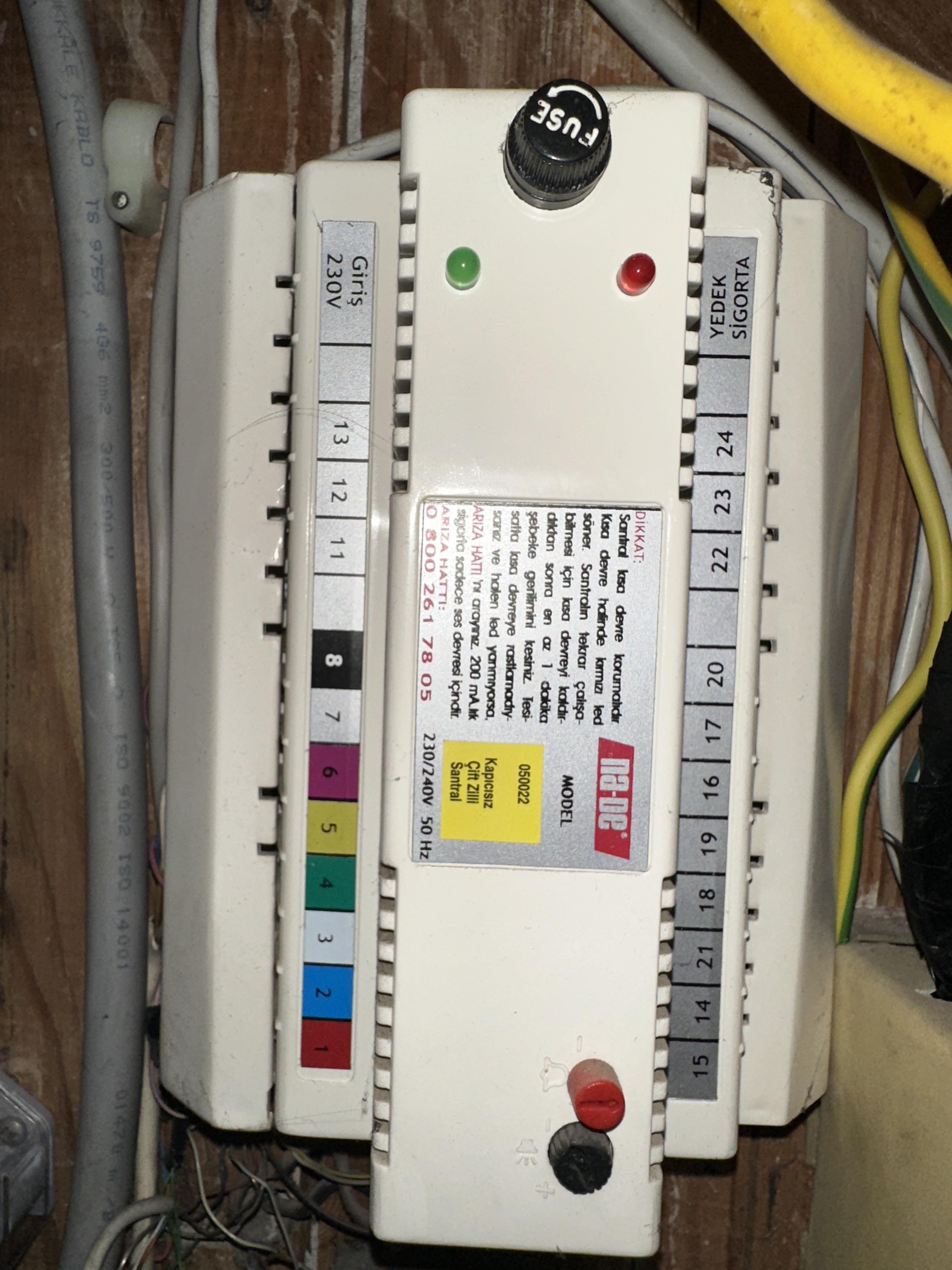

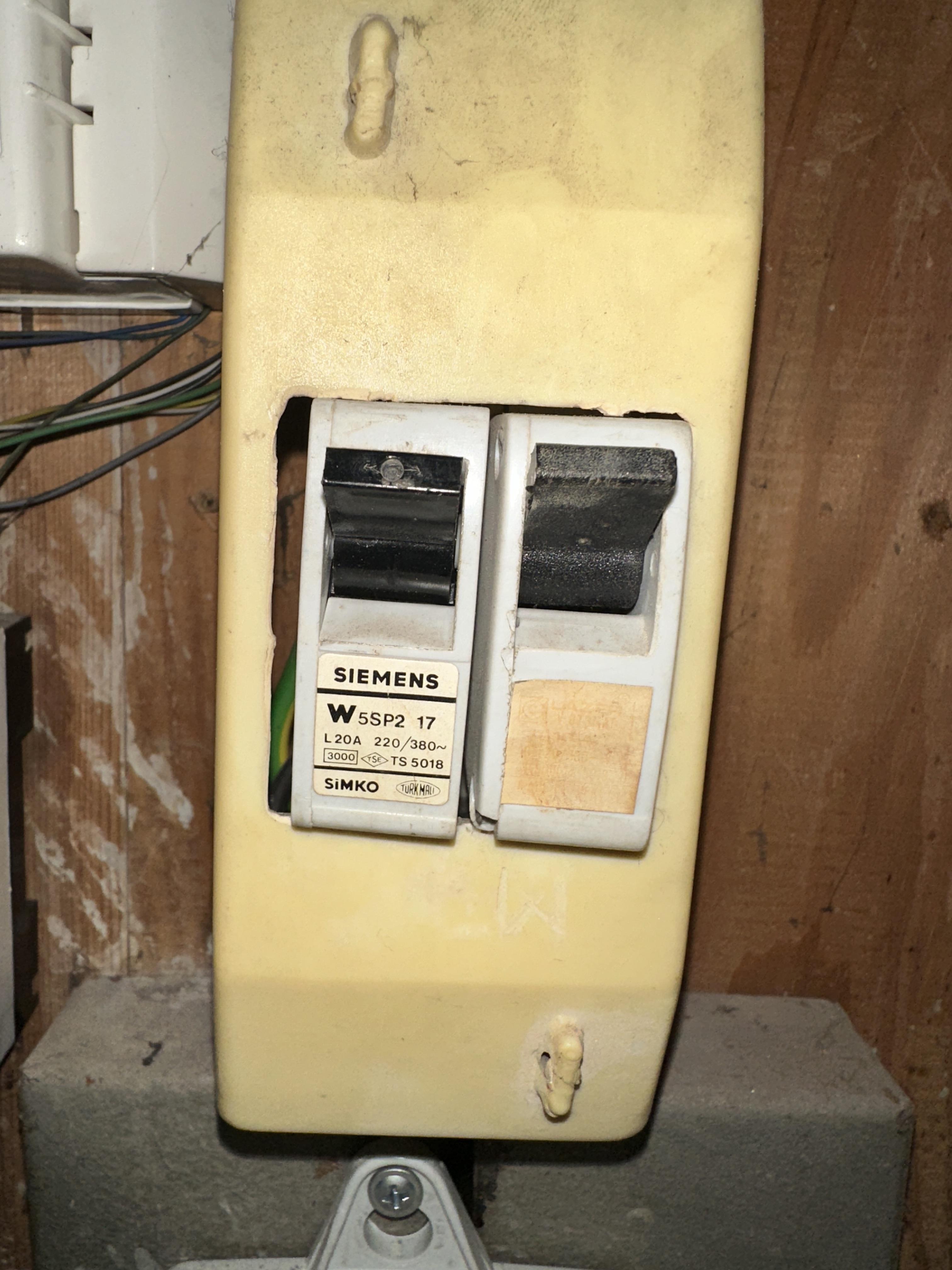

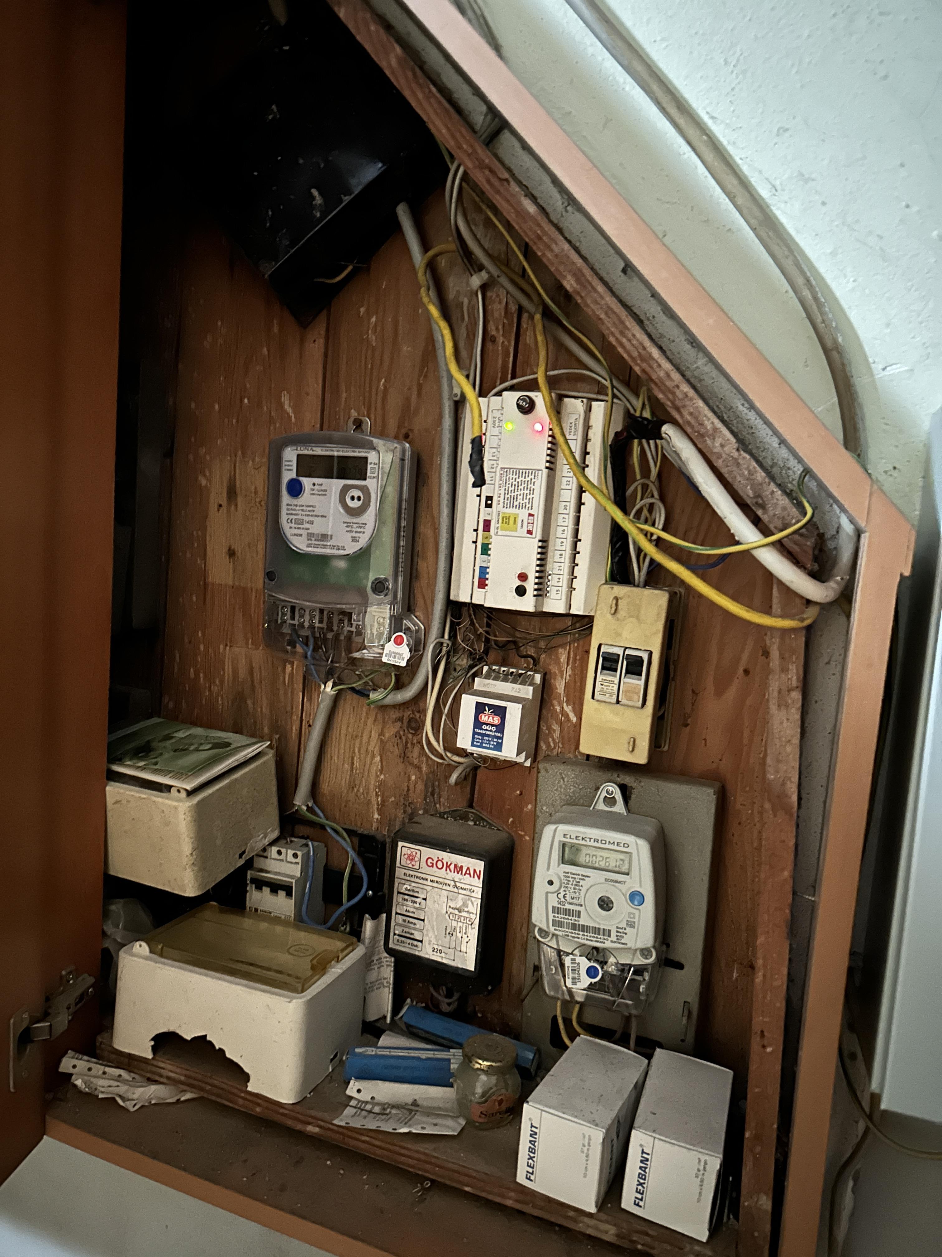

    elektrikli aracımı şarj etmek için 22kw destekleyebilen bir çıkış yapmak istiyorum. Bina panosunda sayacımız monofaze ancak alt katımız dükkan olduğu panoda trifaze sayaç da var.
    Öncelikle Aracım maksimum 7 kW destekliyor 3x32a monofaze ile bu güç alınabiliyormuş ancak bende hem 3x32a giriş yapabileceğim adaptörüm yok hem de ileride 22kW şarj edebileceğim bir araç olduğunda tekrar tesisat ile uğraşmak istemiyorum
    şöyle yapmayı düşündüm eğer sayaç değişimi maliyetli olacak ise
    sayacı değiştirmeden tüm tesisatı, kabloları trifaze dönüşümüne uygun şekilde çekip ileride 22kw ihtiyacım olduğunda sigortalar ve sayacı değiştirince kullanıma hazır olacak şekilde hazırlamak
    ekte pano görselleri paylaşıyorum bu işlemi nasıl yapabilirim desteğinizi rica ediyorum. Kablo olarak 5x6 öznür kullanmayı düşünüyorum.
    Panodan Trifaze - monofaze çıkış almak
    pano bu şekilde sağ altta bulunan sayaç bize ait .
    5x32a prize monofaze bağlantısı yapabilir miyiz 7kw alabileceğimiz şekilde ? 3x32a adaptörüm olmadığı için 5x32a erkek dişi yapıp 3x32A 7kw gibi kullanmak istiyorum eğer sayaç maliyetli olmaz ise direkt 5x32a olarak devam edeceğim
    Monofaze ve trifaze arasında kullanım bedeli farkı var mıdır ? Örneğin monofaze sayaç 1 kW 2 tl - trifaze 1 kW 4 tl gibi ?
  • Sarj konusundan bağımsız olarak, bu panoyu derhal düzgün modern bir pano ile değiştirin. Modern sigortalar ve röleleriyle yeni kaliteli bir sac pano. Bunun hiç şakası yok. Cok ciddi bir yangın tehlikesi var orda. Buna nasıl izin verilmiş ve sonraki yıllarda nasıl görmezden gelinmiş, çok tuhaf ilginç bir durum.
    Bu işi mutlaka işinin ehli iyi bir elektrik ustası ile halledin, hatta size tavsiyem mühendislik hizmeti alın, bir plan tasarlayıp ustaya yol göstersin. Bunlar öyle çok maliyetli işler değiller. Monofaz için sürekli 7 kW güç aktarımı çok ciddi bir iştir, yangın tehlikesi yaratmak istemiyorsanız bu işi işin ehline bırakacaksınız.
  • Ana hattınızın taşıyabileceği tek fazdaki güç şudur: P = (220*32*0,8)=5632 watt
    3 fazın taşıyabileceği 5632*kök3 = 8122 wattır.
    Yani tek faz ile bu gücü beslemek yetersizdir. Panonun yenilenmesi gerekir.
    Eğer aracınız trifaze destekliyorsa panodan diğer alıcıların güç çekmesine göre yetebilir. Tavsiye etmiyorum ve sisteme 7kwı kaldırabilecek şekilde yeniden yapılandırılmasını öneririm. Bu işlem mühendislik gerektirebilir çünkü proje çizilirken maliyet açısından kablo vs ekipmanlar sınırda bırakılır. Projede talep güç hesaplanır vs. Sonradan talep gücünüzün olması bu süreci tekrar ettirir
