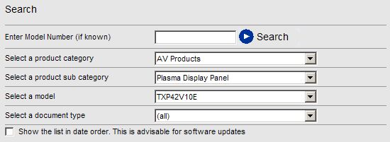

  • Türkçe kullanıcı kitaplarını altaki adresten edinebilirsiniz.
    http://dlc.panasonic-europe-service.com/EUDocs/default.aspx
    bendeki TX-P42V10E modeli için aşagıdaki resimdeki gibi arama yaptım.
     '_______ PANASONİCLİLER_______'
    son sayfada türkçe el kitabı var. view diyerek dökümanı açtım sonrada masaüstüne kaydettim. :)
    yok ben o kadar ugraşamam diyen varsa r.a_p-i.d_s-h:a-r.e linkini vereyim.
    http://rapidshare.com/files/361979285/TQB0E0828T.pdf
