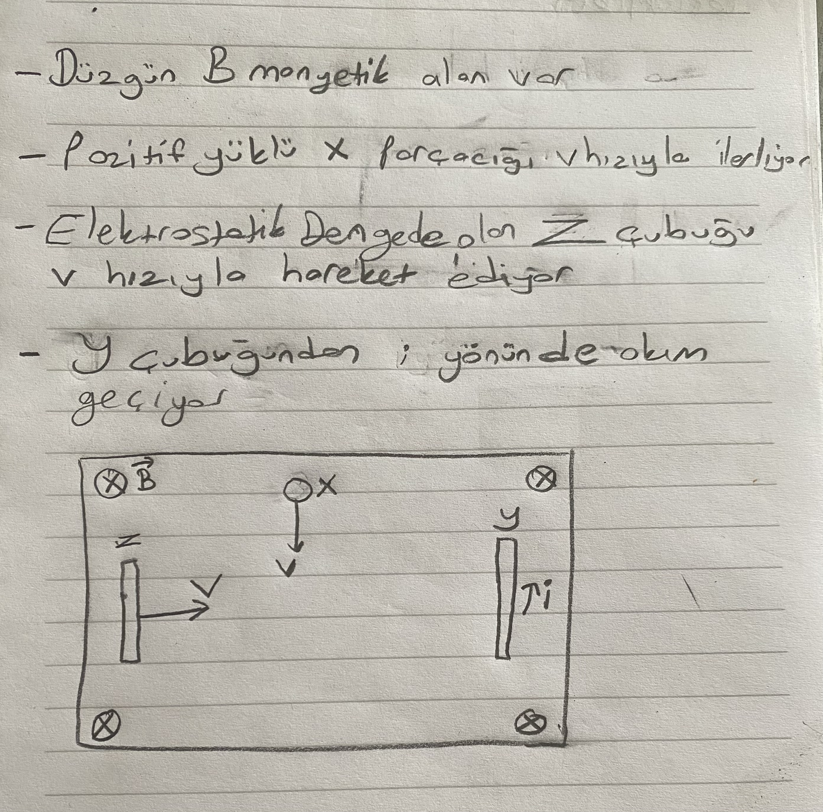

  • Deneme 7 , soru 10
    Bu soruda manyetik alan içerisinde hareket eden Z çubuğunun elektrostatik dengede olduğunu (yani yük akışının bittiğini , akım geçmediğini ) bu yüzden de bir manyetik kuvvet etki etmeyeceğini söylüyor hocamız.
    Ancak bu çubuk kutuplanmayı sonlandırdıysa bile üzerinde hâlâ bir yük var. + kutupta proton - kutupta elektron var. Bu yüzden de hareket ederken yukarı ve aşağı doğru kuvvet etki etmeye devam edecek ancak bileşkeleri 0 olacak.
    Bu arada elektrostatik dengede olsun olmasın , bileşke 0 olsun olmasın bir yük bir manyetik alanda hareket ediyorsa her halükarda manyetik kuvvet etkisinde kalacak. Çubuğun üzerinde de yükler var olduğu için kuvvet etki etmeye devam eder hız devam ettikçe.
    Sonuç olarak yanlış olduğunu düşünüyorum , hocaya da attım cevap vereceğini düşünüyorum. Sizin fikirleriniz neler ?

  • ben de e yaptım soruyu senin gibi düşünerek hocanın açıklaması da yeterli gelmedi kendi fizikçime soracağım salı günü
    "c keyfi bir sabittir."

  • zaten dediğin gibi oluyor yukarı ve asağı etki ediyor yüklere bunlar birbirini dengeliyor yani manyetik kuvvet "etki ediyor" ama net kuvvet 0 oluyor belki bundan dolayı almıyo olabiliriz veyahut tele manyetik kuvvet etki etmiyo içindeki yüklere ediyor diye de almıyo olabiliriz muallakta bi soru

    Bileşke kuvvet 0 ise manyetik kuvvet etki etmiyor diyemezsin , bundan eminim çünkü bir kaç soru çözdüm bununla ilgili.
    Tele etki etmiyor parçacıklara etki ediyor deme gibi bir şansın da yok çünkü zaten manyetik kuvvet yüklere etki eder. Yani mesela üzerinden akım geçen bir tele etki eden manyetik kuvvet de akımın tersi yönde ilerleyen elektronlar yüzünden gerçekleşiyor.
    havadan inmiyor yani bu kuvvet

    şöyle özetleyeyim
    x y z den hangisinde manyetik kuvvet etki eder diyor
    z ye etki etmez demis hoca

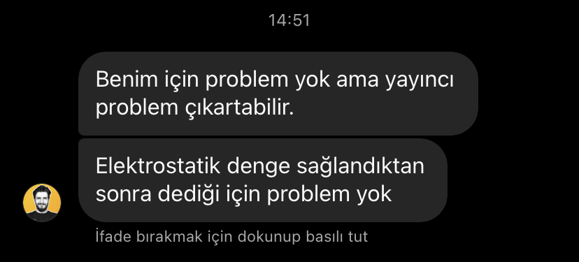

    Elektrostatik denge yazdığı için yük akışı olmayacak çubuk üzerinde. Akım oluşmadığı için kuvvet olusmaz diyo
    bu gadar

    hocam diyorsa dogrudur diyecek bir sey yok
