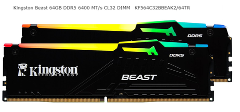

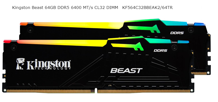

    2. RAM'leri 2x32 gb kingston 6400 cl 32 olarak tercih ettim.
    Oyun ve render yapmak (amatör olarak) için toplamayı düşündüğüm sistem nasıldır?
    3. Ssd olarak yine Kingston marka KC3000

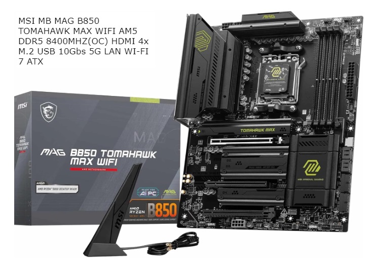

    4. Son olarak anakart stoktan düşünce yine MSI marka MAG B850 Tomahawk modelini seçtim ve siparişlerimi verdim.

    Hayırlı olsun. UCLK:MCLK divde modunu 1:1 ayarla. Bazen bioslar 1:2 olarak ayarlayabiliyor. FCLK için 2/3 tavsiye ediyorlar. 3000x2/3=2133 olarak ayarlayabilirsin. Bunu auto olarak kullanıyorum ama divide modu kesinlikle 1:1'e almalısın. Sistemi kurunca güncelle; sürücü ve bios olarak. Ardından bütün parçalara tek tek stres testi yapmayı unutma.
    İşlemciye de biraz curve optimizer yapmayı ihmal etme. Önemli etkisi oluyor verimlilik açısından.
