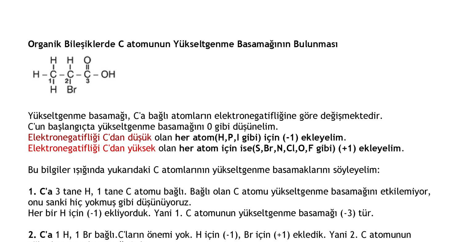

    Organik Bileşiklerde C atomunun Yükseltgenme Basamağının Bulunması
    Organik Kimya Reaksiyonlar(Özet Anlatım)
    Yükseltgenme basamağı, C'a bağlı atomların elektronegatifliğine göre değişmektedir.
    C'un başlangıçta yükseltgenme basamağını 0 gibi düşünelim.
    Elektronegatifliği C'dan düşük olan her atom(H,P,I gibi) için (-1) ekleyelim.
    Elektronegatifliği C'dan yüksek olan her atom için ise(S,Br,N,Cl,O,F gibi) (+1) ekleyelim.
    Bu bilgiler ışığında yukarıdaki C atomlarının yükseltgenme basamaklarını söyleyelim:
    1. C'a 3 tane H, 1 tane C atomu bağlı. Bağlı olan C atomu yükseltgenme basamağını etkilemiyor, onu sanki hiç yokmuş gibi düşünüyoruz.
    Her bir H için (-1) ekliyorduk. Yani 1. C atomunun yükseltgenme basamağı (-3) tür.
    2. C'a 1 H, 1 Br bağlı.C'ların önemi yok. H için (-1), Br için (+1) ekledik. Yani 2. C atomunun yükseltgenme basamağı 0 dır.
    3. C'a 2 tane O bağlı. Fakat O'lerdan birisiyle çift bağ yapmış. Yani 2 tane O bağlanmış gibi düşünüyoruz. Toplamda 3 O atomuymuş gibi düşünüp her bir O için (+1) eklersek 3. C atomunun yükseltgenme basamağını da (+3) buluruz.

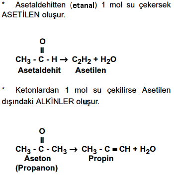

    Aldehit ve ketonlara su katılmasıyla kararsız hidrat bileşikleri oluşur.
    Aldehit ve Ketonlardan Su Çekilmesi

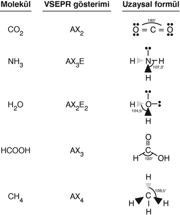

    Bazı Bileşiklerin VSEPR ve Uzaysal Gösterimleri
    A:
    Merkez atom
    X:Merkez atoma bağlı atomlar
    E:Merkez atomdaki ortaklaşmamış elektron çifti
    Cis-Trans İzomeri
    cis-2-büten
    trans-2-büten
    ___________________________________
    cis-1,2-diklorsiklohegzan
    trans-1,2-diklorsiklohegzan
    Yalnızca alkenlerde ve sikloalkanlarda bulunur.
    Cis-trans izomeri, stereoizomerinin bir çeşididir.
    Stereoizomeri birkaç gruptan oluşur -> 1. Enantiyomer(Optik izomeri) , 2. Cis-trans izomeri
    A:
    Merkez atom
    Cis-Trans İzomeri
    cis-2-büten
    trans-2-büten
