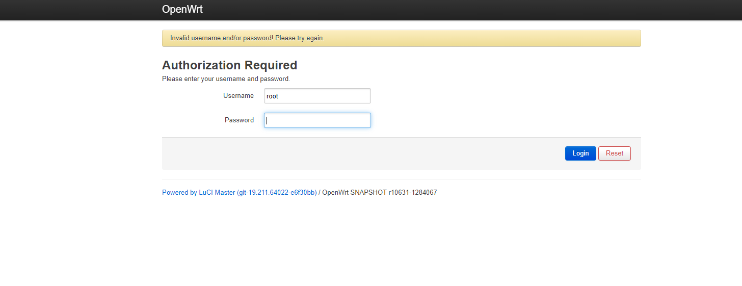

    Tp-Link WR940N access point/router için open-wrt firmware yüklemiştim uzun zaman önce. Şimdi satmak için orjinal firmware yüklemek istiyorum fakat fotoğrafta görüldüğü üzere kullanıcı adı ve şifremi hatırlamıyorum, resete basınca hiçbir tepki vermiyor. telnet vs. denedim fakat bağlanmadı hiçbir şekilde. ne yapmalıyım cihaz kaldı böyle. tp link servise versem hiç değmeyecek çünkü en az satacağım para kadar ücret alırlar kesin. böylece kaldım şifreyi hiçbir şekilde hatırlamıyorum ayrıca kullanıcı adı da root olmayabilir

    edit : modem üzerindeki reset tuşu bir işe yaramıyor.

    Eğer yazılımı fabrika haline çevirmek istiyorsanız arayüze ihtiyacınız yok. Cihaz modelini yazmamışsınız ama (yazmışsınız ben görmemişim pardon) genel olarak TP-Link cihazlar TFTP server ile kolayca stok hale çeviriliyor.
    Cihaz modeli + openwrt + unbrick şeklinde google'da aratırsanız ilgili rehbere ulaşabilirsiniz sanıyorum.
    https://openwrt.org/toh/tp-link/tl-wr940n#recovery_information

    Hocam teşekkür ederim tftp server ile orjinal firmware'a çevirdim. Aslında bu programı custom yüklerken kullanmıştım yaparken hatırladım :)
