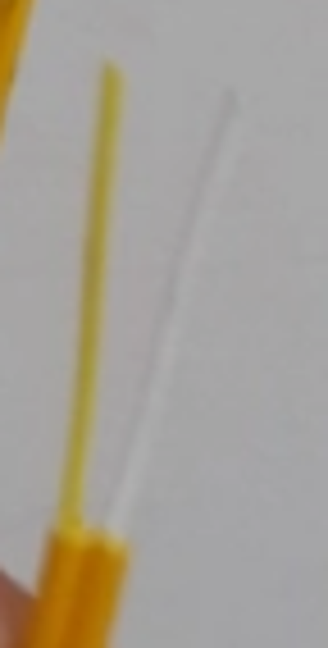

  • Nasıl bir sarı kablo? Şöyle mi?

    Fotoğrafını iletiyorum. Bu fotoğraftaki kablodan sinyal gelmiyormuş.

  • Teknik ekip kutudan eve kablo çekti mi?
    Yoksa sizin daireden aşağı kadar giden kablo var mıydı?
    O resimde ki kablonun diğer ucu nerede?
    Kutudan eve gelen kablo ve sinyal var ise şöyle bir adaptör alıp resimdeki kablonun diğer ucunu bulup; biribirine bağlayabilirsiniz.
    Fiber optik adaptör.

    Bina 3 yaşında, ilk mesajındaki fotoğraftaki alttan çıkan sarı kabloların hepsi evlere gidiyor hatta her odaya gidiyor. Benim dairemdeki 3 ayrı odada bulunan fiber kablonun sadece birinden sinyal geliyormuş. Resimdeki diğer diğer kablonun ucu duvar içinde, nereye gidiyor bilmiyorum ama teorik olarak bodrumdaki fiber kutuya gitmesi lazım. Kutudan eve kadar gelen aktif bir sinyalli kablo var ama iki oda arası 15 metre. Fiber optik adaptör kullanmak pratik olarak ethernet kullanmaktan farklı olmayacaktır diye düşünüyorum.

  • Nasıl gidecek 3 kablo aşağıya; herkese bir kablo geliyordur alttaki kutudan.
    Sinyalde 3 ün 1 i olması normal.
    Ya rüteri odaya alıp ontden cat kablo çekmek ya da rüterin lan portundan direkt cat kablo çekip kullanılacak cihaza bağlamak gerekir gibi.

    Kablonun gerisi duvarda ama belki de hiç yok :) İlk yüklediğim fotoğrafta pek çok kablo duvara verilmiş ama hepsi bir porta bağlı değil anladığım kadarıyla. 20 metrelik cat6 çektim modemden evin bir köşesinden bir köşesine...
