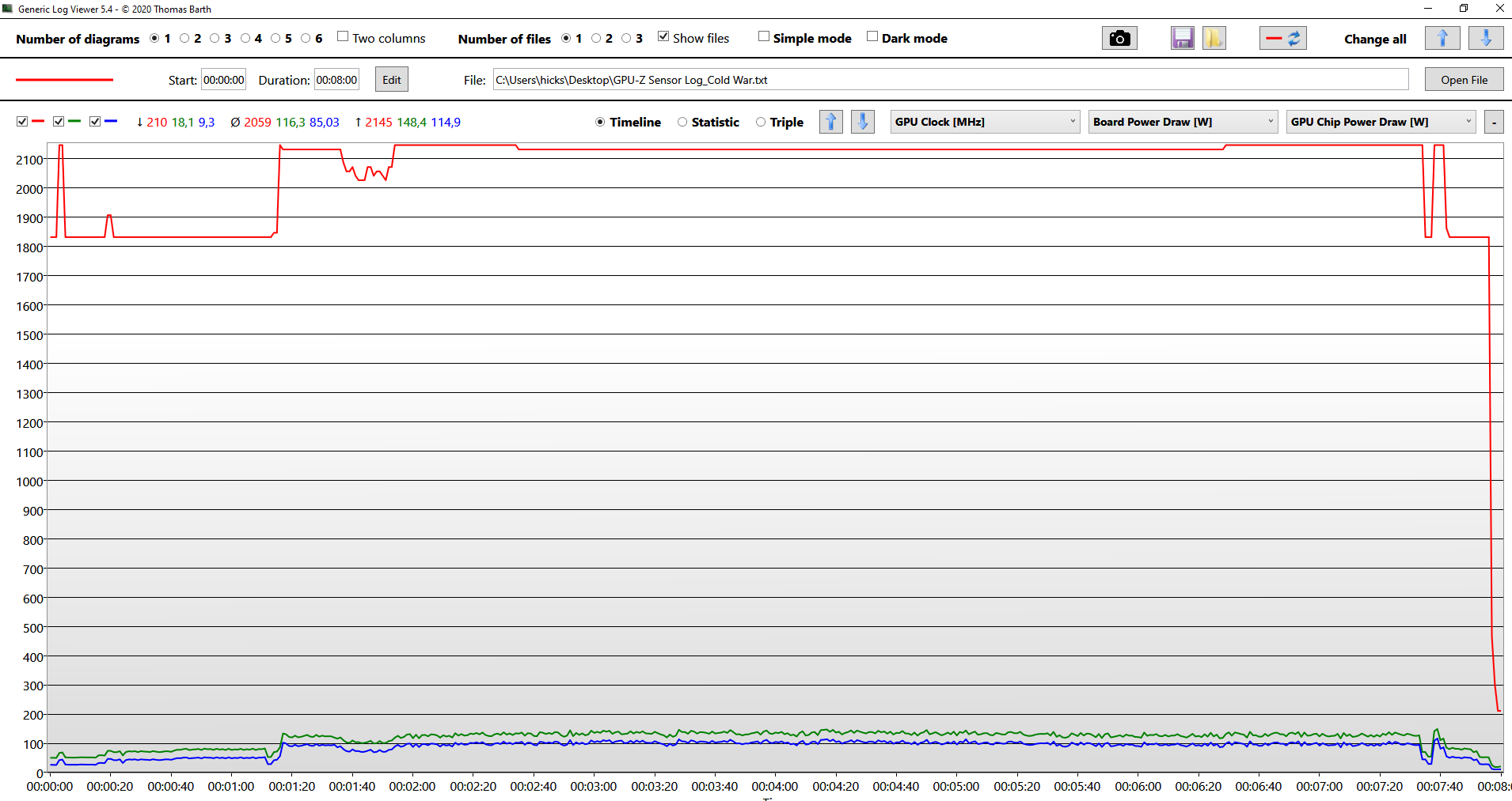

    +220 Core /+1000 MEM - 3D Mark TimeSpy sırasında toplanmış GPU-z logunun analizi:
    OC Denemeleri: MSI SUPRIM RTX 3070 8GB.
    +220 Core /+500 MEM Call of Duty: Black Ops Cold War sırasında toplanmış GPU-z logunun analizi:

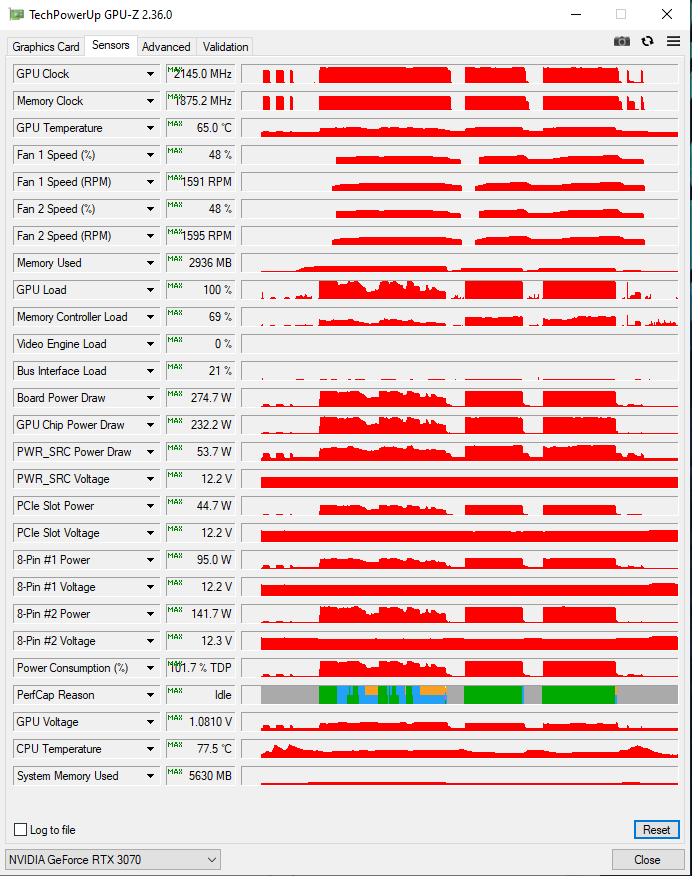

  • Fikir vermesi açısından +220/+500 TimeSpy sırasındaki GPU-z Sensors görüntüsü:
  • Bu da curve'ü ayarladıktan sonra, artık PerfCap yok:
