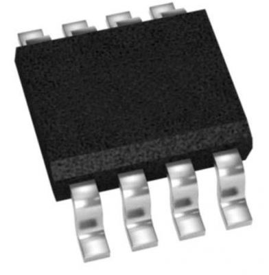

  • Merhabalar, bugün acer 5750g notebooka 19v lik şarj yerine yanlışlıkla 39v adaptör taktım. Sonuç olarak pilden çalışıyor ama maalesef şarj etmiyor. Adaptörü takınca adaptör kısa devre korumasına alıyor kendini.
    Anakartı söktüm ve güç giriş soketinin pinlerinin yanında iki adet mosfetin tüm bacaklarının kısa devre verdiğini farkettim.
    1. Fsd6675bz
    2. 4459a
    Bu mosfetleri piyasada bulamam sanırım, bunların yerine muadil ne kullanabilirim s0-8 kılıf şart mı.
    Fsd6675 in yerine fsd6575 internetteki bir satış sitesinde var gibi, eğer mümlünse muadil olarak kıllanabilir miyim.
    4459a hiç yok gibi onun yerine ne kullanabilirim.
    İyi çalışmalar dilerim herkese.

  • Selamlar...
    http://www.rom.by/files/compal_la-6901p_r2.0_schematics.pdf
    Muhtemelen anakartınız budur.
    4459 SMD ve FDS 6675 şeklinde :
    http://www.bluemavi.com/
    da aratırsanız bulacaksınız.
    https://www.direnc.net/
    FDS6575 P Kanal Mosfet SOIC-8 SMD Uygun Fiyatıyla Satın Al - Direnc.net®
    https://www.direnc.net/fds6575-10a-20v-mosfet-smd
    Aslında her ikisine de bu mosfeti kullanabilirsiniz. Çünkü şemanın 48. sayfasına bakarsanız , aslında bu 2 mosfetin ardarda yani seri bir şekilde bağlanmış olduğunu görebilirsiniz. Birinin 10-11 Amper , diğerinin 29A olması açıkçası şart da olmamalı bence. Ki her ikisini de bulabilmeniz mümkün. Şayet bu liknlerde de bulamazsanız , ayrıca yardımcı olmaya çalışırım.
    Saygılar
