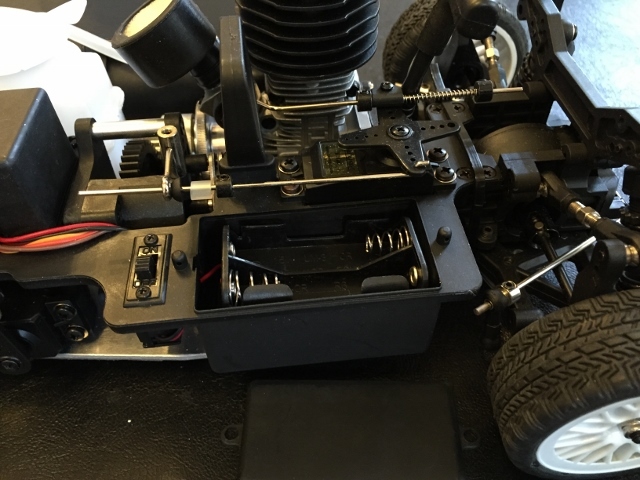

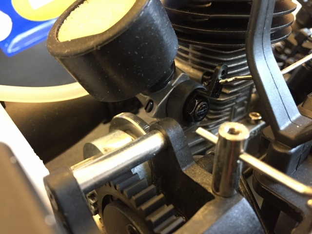

    - Idle Speed Screw (ISS): Rölanti vidası. Karbüratör üzerinde bulunan, hava filtresinin altında yer alan, rölanti ayarını değiştirmeye yarayan vidadır. Sağa doğru çevrildiğinde rölanti yükselir, sola doğru çevrildiğinde rölanti düşer.
    - Low Speed Needle (LSN): Düşük hız iğnesi. Karbüratörün üzerinde, sağında yer alan, rölanti ile yarım gaz arası benzin/hava karışımını ayarlayan iğnedir (ucu vida şeklindedir).
    Sağa doğru çevrildiğinde karışımdaki yakıt oranı azalır, hava oranı artar, yani karışım fakirleştirilir, sola doğru çevrildiğinde karışımdaki yakıt oranı artar, hava oranı azalır, yani karışım zenginleştirilir.
    LSN, rölanti ayar vidasıyla (ISS) ters çalışır, yani ince ayar aşamasında karışımı fakirleştirmek için LSN sağa doğru çevrildiğinde rölanti yükselecektir. Yükselen rölantiyi düşürmek için rölanti ayar vidası (ISS) sola doğru çevrilmelidir yukarıda belirttiğim gibi.
    - High Speed Needle (HSN): Yüksek hız iğnesi. Karbüratörün üzerinde, üstte yer alan, yarım gaz ile tam gaz arası benzin/hava karışımını ayarlayan iğnedir (ucu vida şeklindedir).

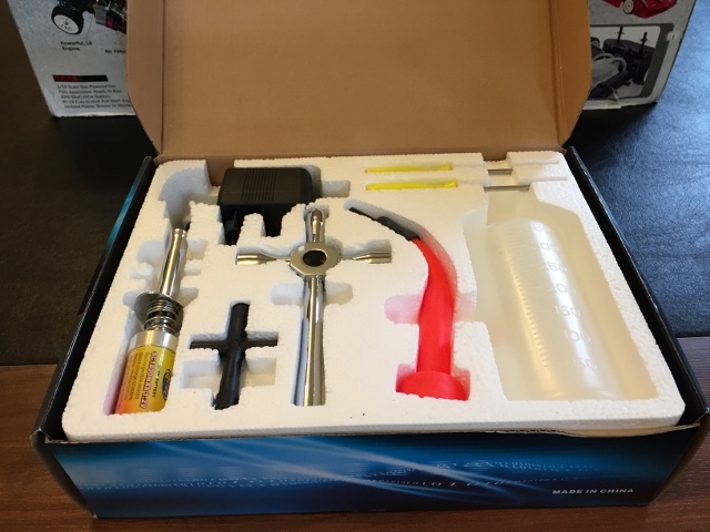

    - Starter Set: Buji ısıtıcısı, buji ısıtıcısı için şarj aleti, buji anahtarı, yakıt doldurma bidonu, düz ve yıldız tornavida ve bijon anahtarı içeren başlangıç seti.

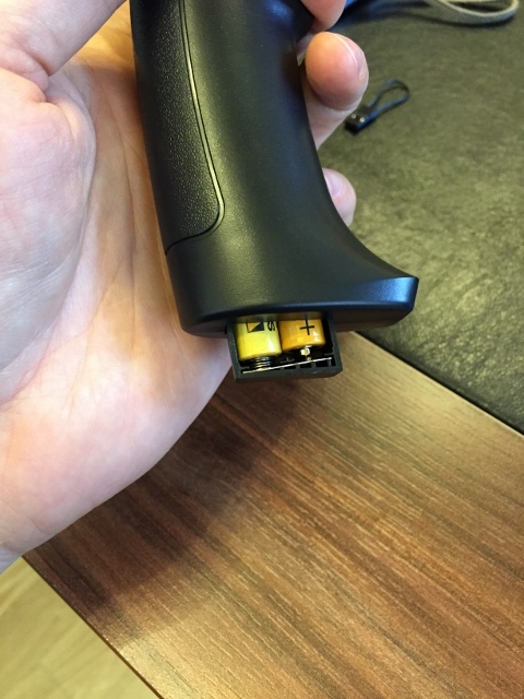

    - Pil: Araçtaki alıcıya pil, araçtan araca değişmekle birlikte genelde 4 adet kalem pil AA (ben Duracell Turbo Max şarjsız pil tercih ettim), vericiye (kumandaya) pil, aldığım aracın kumandası 4 adet AAA boyutunda kumanda pili ile çalışıyor.

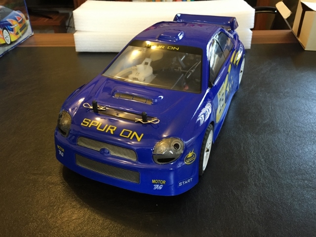

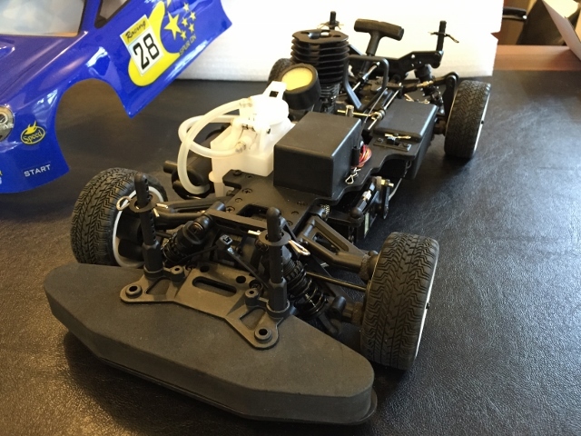

    Acme Cyclone 1/10 Nitro Rc Araç İncelemesi
    Aracı 430 TL'ye aldım, yanında 70 TL'lik Başlangıç seti hediye geldi o zaman. Şuanda başlangıç setini vermiyorlar. Böyle bir paketi daha uyguna almak mümkün değil sanıyorum.
    Araç SH marka .18 motorla geliyor (motor hacminin 2.74 cc ile 2.97 cc arasında değiştiğini gösteren yazılar okudum, pek de önemli değil, 3 cc'lik, 18'lik standart bir motor denilebilir)
    Kullanmak için almak mecburiyetinde olduğunuz ürünler: 4 adet AA Duracell Turbo Max kalem pil, 4 adet AAA Duracell Turbo Max kumanda pili, 2.5 Litre HPI %20 Nitro yakıt (ben kendi aracım için tercih ettiğim marka/modeli yazdım)
    Mecburi olmayan, satın aldıklarım: HPI After Run Oil, OS No:8 Buji.

    LSN sağda, ISS solda:
     Nitro Rc Araç - İlk Çalıştırma - Rodaj - İnce Ayar - Yeni Başlayanlar İçin Rehber
    HSN solda, ISS sağda:

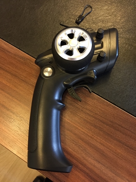

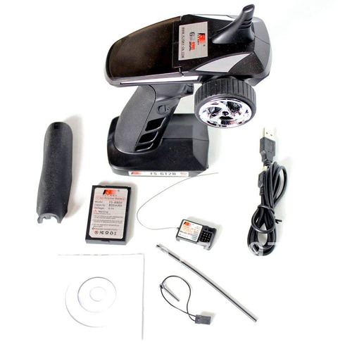

    Sonradan aldığım FlySky FS-GT2B kumanda:

    - yakıt HPI %20 diyordum ama sanırım %16 alacağım, araç çok iyi değil madem, bari kırmayalım etmeyelim hemen, hıza çok da ihtiyacım yok, sağlıklı gitsin yeterki. %16 HPI yakıt düşünüyorum.
    - LSN HSN konusunda ile halen daha çok net bilgilere erişebilmiş değilim, şöyle ki: Herkes (özellikle rc araç üreticilerinin kendi videolarında vs.) LSN'yi kurcalamayın, siz HSN ile uğraşın deniliyor. Lakin ben hala tam emin olamadım rölantide çalışırken zengin çalışmasını HSN sayesinde mi yapacağız, LSN sayesinde mi..
    HSN yarım ile tam gaz arasını ayarlıyor, LSN ise rölanti ile yarım gaz arasını. E biz rodajda ilk 2 depo gaza dokunmayacağımıza göre bizim işimizi gören LSN değil mi o zaman?
    Yukarıda ısıtma ile ilgili yazıda da LSN ayarından bahsedilmiş, çalışınca rölanti yüksekse eğer, hemen rölanti ayar vidasına saldırmayın, LSN'yi sola çevirip karışımı zenginleştirin, beraberinde rölanti de düşecek, hem normal rölanti hem de zengin karışım elde edilmiş olacak denilmiş. Bana bu mantıklı geldi..
    - Şimdi bir de yeni takıldığım bir nokta çıktı meydana :)) BDC (bottom dead center) olayı.. Motoru durdurduktan sonra motor piston üstteyken soğumamalıymış, pistonu aşağı konumlandırmalıymışız soğumaya bıraktığımız her seferinde.
    Bunu anlamak için de iki yöntem var, ya bujiyi çıkartıp bakıyoruz piston altta mı üstte mi diye, ya da aracın alt tarafındaki volan oynatılıp, volanın sertleştiği iki nokta arasında tutmakla pistonun aşağıda olduğu anlaşılıyormuş.
    Lakin burada standart araçların volanı tek yöne oynuyormuş (tek vitesli olanlar mıdır nedir tam anlayamadım), siz diğer yöne de oynatmaya çalışırsanız elinize alabilirmişsiniz, o yüzden yeni başlayanlara veya volanı tek yönlü oynayan araçlarda pistonun aşağıda olduğuna buji sökülüp bakılmalıymış. Piston yukarıdaysa sanırım ip yavaş yavaş çekilip piston aşağı inince bırakılıyor.
    - Aracı stop etme yöntemi olarak da şunu düşünüyorum, tekrar çalıştıracaksam arka arkaya, motorun içinde yakıt kalsın diye egzos ucunu kapatarak durdurmak veya volana plastik bir çubuk (arkası plastik olan bir tornavida) veya tahta bir çubuk ile dokunarak durdurmak. Bunlardan egzos ucunu kapamak bana daha mantıklı geldi, şimdi volan falan korkuttu henüz hiçbir şey bilmediğim için :)
    Motoru tamamen kapatacaksam yakıtın bitmesini ile duran motoru tekrardan yakıt tankında yakıt olmadan bir kere daha çalıştırarak içindeki yakıtın iyice bitmesini sağlarım, veya yakıt bitmeyecek kadar acele kapatmak gerekirse yakıt hortumunu sıkarak kapanmasını sağlayıp ardından depoda kalan yakıtı çekerim..

  • Çalıştırdım, sorunsuz çalıştı, akşam saati olduğu için sadece bir depo bitirebildim.
    Yarın bir depo daha bitirip ardından üç depo yavaş yavaş hızı arttırarak kullanacağım.
    HPI %20 yakıt aldım, after run oil ve air filter oil yoktu hiçbir yerde, o yüzden kullanmadım.
    Kepin önüne ve arkasına yuvarlak delik açtırdım matkap ucuna takılan panç ile (buhat veya buat diye de geçebilir)
    Etrafı kötüydü deliklerin, falçata ile güzel bir şekilde düzelttim, pürüzsüz oldu.
    Egzos için de falçatayla yuvarlak delik açtım sadece egzos kafası kadar. Epey güzel oldu. Aşağıdan başlamadım kesmeye, sadece egzos kafası kadar açtım. İhtiyaç olursa büyütebilirim tabi.
    Kepin içini dışını Meguiars NXT ile cilaladım :) (tabiki bu iş için almadım, elimde vardı)
    Tek problemim egzostan yakıt çıkmadı fazla, halbuki LSN de HSN'de en yukarıdaydı, yani çalışma konusunda çok problem yoktu, derken depo bitip aracın yerini değiştirmek için kaldırdığımda egzostan bildiğiniz çiğ ve hatırı sayılır bir miktar turuncu yakıt aktı. Egzos dışarı atamıyor olabilir, yarın da deneyeceğim, umarım düzelir.
    Yaptıklarımı tek tek anlatacağım, bu konuda mı anlatsam, araç ile ilgili ayrı bir inceleme konusu mu açsam bilemedim ama bakalım.
