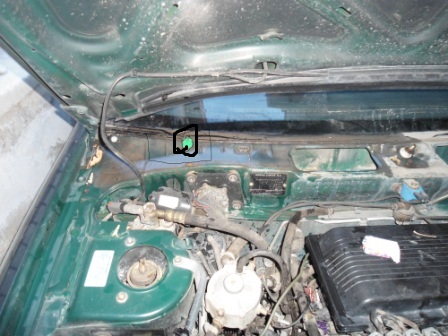

    bu arada sileceüin oradaki siyah plastik göğüslüğü nasıl çıkarttınız? sökemedim ben. sökebilsem boyayacağım güneşten rengi attı.
    arızasız günler.
  • Bacargan abs frene basinca devreye giriyor. Sadece elektrik yuklu olunca devir dusuyor ve ozaman ses geliyor
  • O parça bayağı sağlam. ortadaki silecek birleşim yerinde vida var.vidayı söktükten sonra motordan hava gelmesini engelleyen fitili klipslerinden tek tek çıkarın. Gerisi biraz can sıkıcı bir işlem . direk çatır çutur tırnaklarından çıkana kadar çekmeniz gerekiyor. sökktükten sonra baktım herhangi bir çıkması için yuvası falan yok direk çekmek gerekiyor. Benimkilerde soldu biraz. işlemi yaptıktan sonra resimleri paylaşırsanız sevinirim :)
