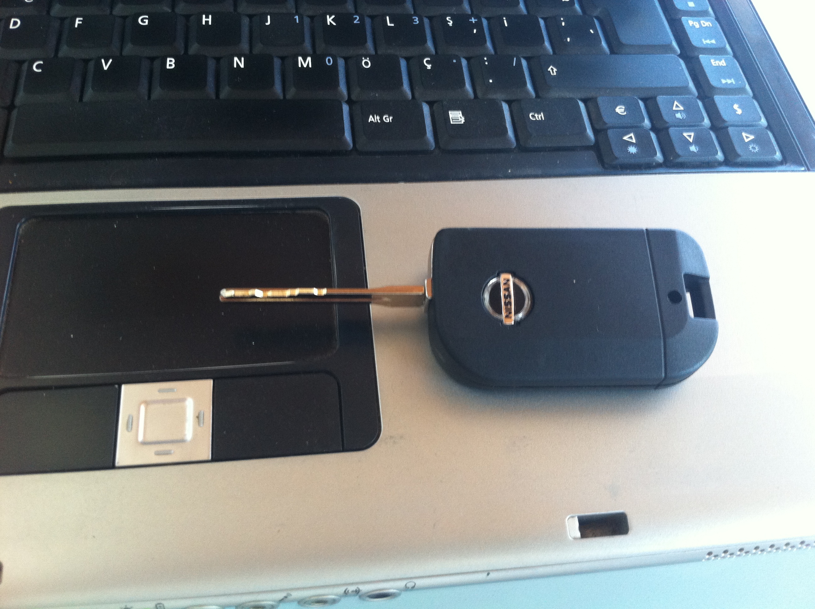

    hocam anahtarı nerden aldınız bilgi verebilir misiniz ? birde ne kadara aldınız ?

    Hepsinin cevabini bir ust sayfada yazmistim. Selamlar.

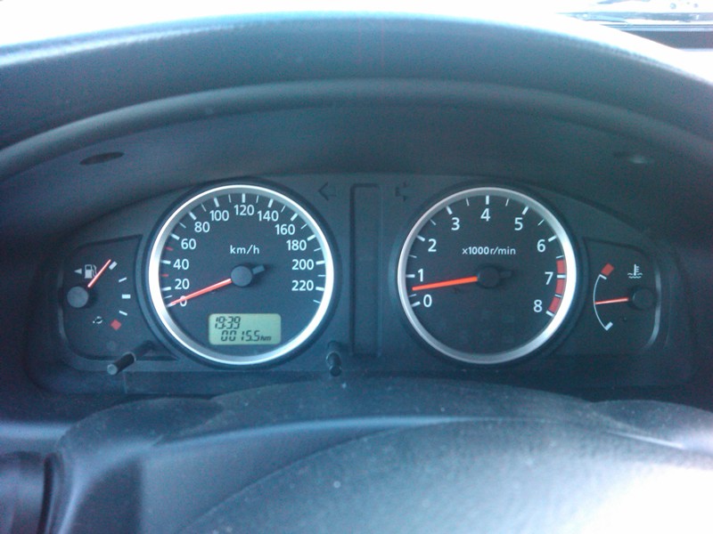

  • buda rölantide çalışırken

  • arkadaşlar bugün arabamda şöyle bir sorunu farkettim. Aracımla vitesi boşa atıp durma noktasına geldiğimde rölanti neredeyse sıfıra geliyor hatta araba stop eder gibi olup akü ışığını yakıyor ama sonrasında hemen toparlanıp normal rölanti devrini buluyor. Bazende tamamen stop ediyor. Sizce sorun nerede olabilir? Araç lpg li. benzinde de bunu yapıyor

    Enjektörlerde püskürtme düzgün olduğuna göre; ateşleme sistemindeki aksaklıktan oluyordur. Şarj dinamosu ve V kayış kontrolü yapmalısın; aynı zamanda klimada da sorun varsa ya da klimanın sorunlu olduğunu hissettiriyorsa,rölantide farların zayıfsa. Aküde zayıflamış olabilir. Şarj dinamosundan rölantide beslenmeyi eksik yapıyor olabilir. Eksik beslenme sonucu bobinlere eksik elektrik gönderiyor olabilir.
