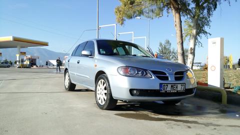

  • Arkadaşlar herkese selamlar. aranıza yeni katıldım. herkese kazasız günler dilerim
    2004 model Almera teknam var. 2010 da ilk almeramı almıştım. yine almeraya dönüş yaptım.
    ALMERA YAŞAM TARZI OLDU  NISSAN ALMERA KLÜBÜ
    < Bu mesaj bu kişi tarafından değiştirildi cemil07 -- 1 Şubat 2017; 7:11:12 >

    Orijinalden alıntı: cemil07
    hayırlı olsun. almerayla her türlü paylaşımı bekliyoruz.
