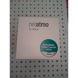

  • Arkadaşlar bu ürünün apple'ın sitesindeki üründen farkı tam olarak ne? Konuyu okudum ama anlayamadım bu home kit olayını. Home kit olması için ekstra donanım mı var kutu içinde? Bu üründe de akıllı telefon desteğinden bahsedilmiş. Bu ürünü alsam android ve ios uygulamasıyla cihazı yönetebilir miyim?
    urun.n11.com
    Netatmo Akıllı Termostat - Kablosuz- Eski Versiyon - n11.com
    https://urun.n11.com/termostat/netatmo-akilli-termostat-kablosuz-eski-versiyon-P394324019
  • seydibaba S kullanıcısına yanıt
    Tek farkı homekit değil
    Homekit için ios uyumlu aynı wifi ağına bağlı bir cihaz olması gerekiyor tablet telefon apple tv gibi
    Satıcı belirtmemiş ama vaillant komnilerde kullanıldığında 2 yıl garantili muhtemelen
