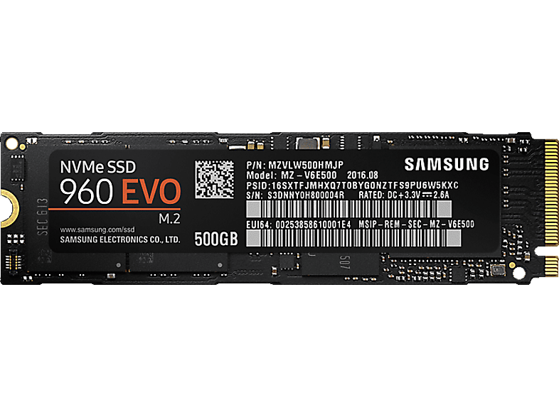

  • Yeni nesil NVMe SSD ler eski M sata veya M.2 ssd lerden de farklılar. M.2 sad olup okuma yazması 550MB civarında olan SSD'ler oldukça fazla. NVMe SSD farkı ise okuma yazma oranlarının baya bir yükseltilmiş olması. Ben şuanda Samsung 960 Evo kullanıyorum 3200MB okuması 1500MB da yazması var. Ve fiyat olarak çokta fazla değil diğer ssdlerden. Bence tercih edilmesi gereken bir donanım

    Mumkundur.
    Alacaginiz ssd hizi ne ise o hizi tam olarak alirsiniz.
    Misal olarak, 960 pro aldiniz hiz 3200/2500.
    Bu diski pci exp uzerinden adaptor ile baglarsaniz bu hizlari alirsiniz.

    960 evo serisi almayı düşünüyorum , ama bazı forumlarda anakartında nvme desteği olması gerek söylemişlerdi ondan tereddüt etmiştim ,cevap için tşk

  • Samsung 960 Evo 500Gb için 200Tb ömür biçmiş. Normal bir kullanıcı isen en az 5-7 sene yeterli.
