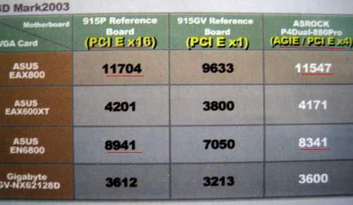

  • Ben sanırım kendi çözümümü buldum ve Kartı alıyorum....
    Anakartım Asrock Dual PT880Pro üzerinde AGP.x8 ve PCI-Exp.x4yuva vardı. Tam 7600Gs Sonic alacakken yuvanın x4 destekli olduğunu farkettim
    sorunumu 1haftadır nette hiçbiyerde bulamadım.. ama cevabı 1metre yanımda anakart kutusunun arkasındaymış
    Kutunun arka yüzünün tamamında Referans Mainboardlarda PCI-Exp.x16 ve x1 ile Asrock PCI-Exp.x4 yuvalarda
    3D.Mark da test edilen üç Ekrankartı test verileri yazıyor..
    verileri aktarıyorum..
    CPU: intel P4 Prescott 3.0
    Ram: Kingmax DDR400 512*2
    MB: AsRock PT880.Dual Pro (AGP & PCI-Exp.)
    Os: Win.XP.Pro+sp1. DX9.0c
    3D Mark 2003
     Neden PCI-Express x4 ????
    Değerler %3-5 gibi bir kayıpla PCI-Exp x4 yuvanın aynı performansı verdiği göstermiş.
    (3D Mark 05 testi de var ama topic kirliliği olmasın diye eklemedim..yine değerler x16 ya göre %3-5 düşük.)
    Anakartın sayfasında da 7600,7800..serilerini desteklediğinin teyidi oldu bu bana..
    Bu şekilde sorun yaşayan arkadaşlara umarım Referans olur bu bilgi..
