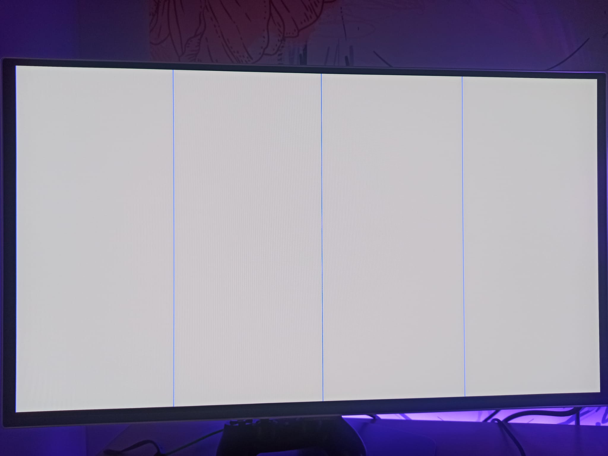

    1) GPU Crush: CS2'de birkaç maç oynadıktan ve oyundan çıktıktan sonra ekranım tamamen gri oluyor ve ekranda birkaç tane mavi dikey çizgi çıkıyor. Biraz araştırdım ve bunun hem AMD kartlarında hem de yeni 5000 serisi kartlarda (özellikle Gaming Trio için) yaygın bir sorun olduğunu fark ettim. Bu problemle ilgili şöyle birkaç bilgi toplayabildim:
    - 17 loop Speed Way stres testi, 15 dakika FurMark ve 15 dakika combined OCCT testi (3D Standart, 3D Adaptive, VRAM) yaptım. Hiçbir sorun çıkmadı. Bundan sonra da emin olmak için 30 dakikalık sadece VRAM OCCT testi yaptım ve yine hiçbir sorun çıkmadı.
    - Bu sorunla önce 572.60 sürücüsünde karşılaştım ve ardından siyah ekran sorunlarını düzelttiği söylenen hotfix'i (572.65) yükledim. Tekrar denedim ve sorun devam etti.
    - Oyun sırasında herhangi bir sorun yaşamadım, ancak oyun içi konsola "quit" yazıp enter tuşuna bastığım anda GPU'm çöküyor. Bu çökmeyi yaşadıktan sonra Olay Görüntülyicisi'ni kontrol ettim ve bir hata olduğunu fark ettim. Kaynak "nvlddmkm" olarak ve olay kimliği 153 olarak gözüküyor. Bunun bir anlamı var mı?
    - Bu sorunu başka oyunlarda veya günlük kullanımda hiç yaşamadım. 2K monitör kullandığımdan ve 4: 3 1280x960 çözünürlükte (VRR kapalı) CS2 oynadığımdan, bunun ayarlarla ilgili bir şey olabileceğini düşündüm. Ama bilemiyorum. Alt tab yaparken sorunum yok. (Alt-tab yaptığımda, ekran bir saniye kararıyor ve sonra ekranın sol üst köşesinde "Display Port" yazıyor, sanki kabloyu tak çıkar yapmışım gibi).

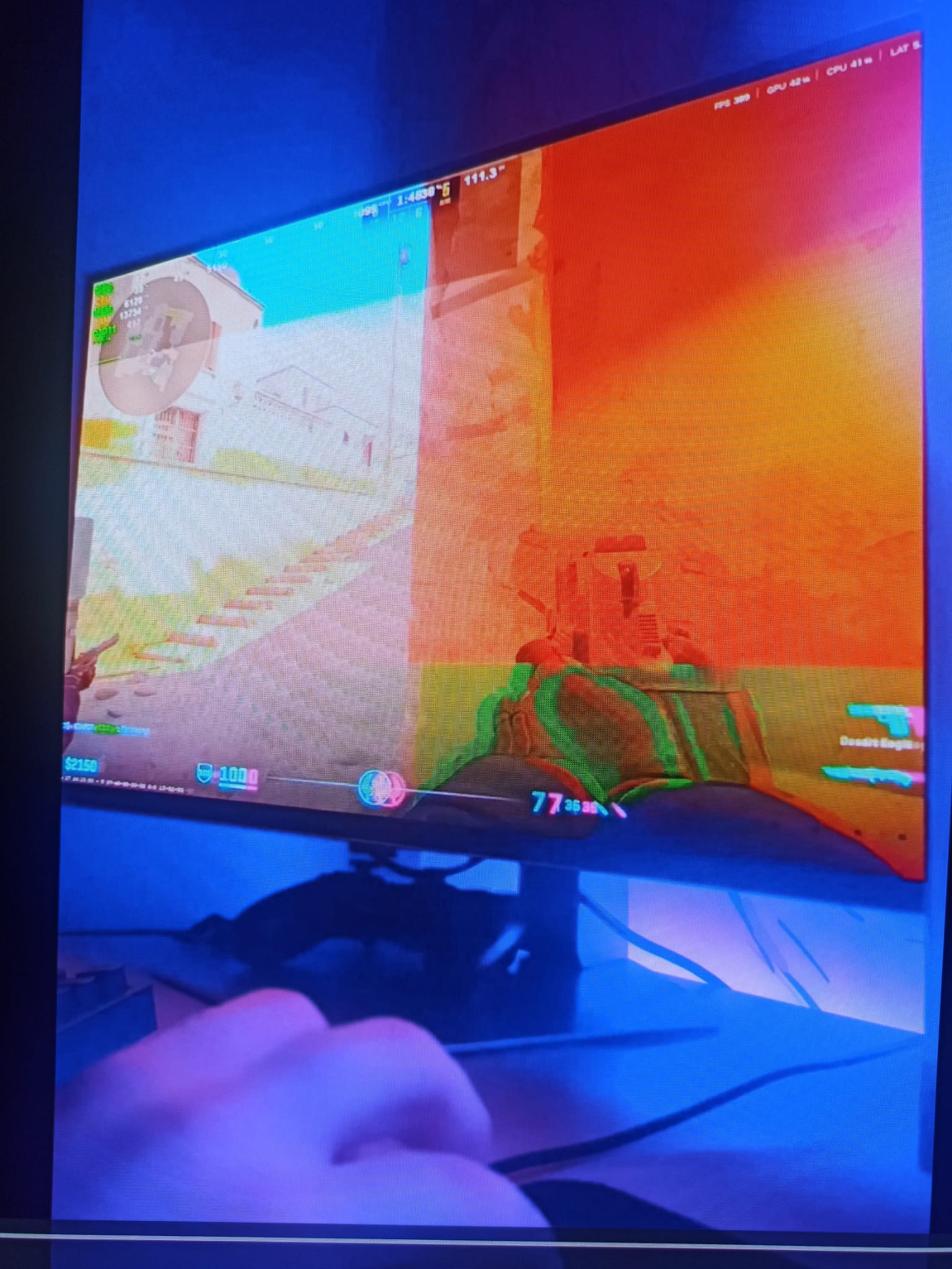

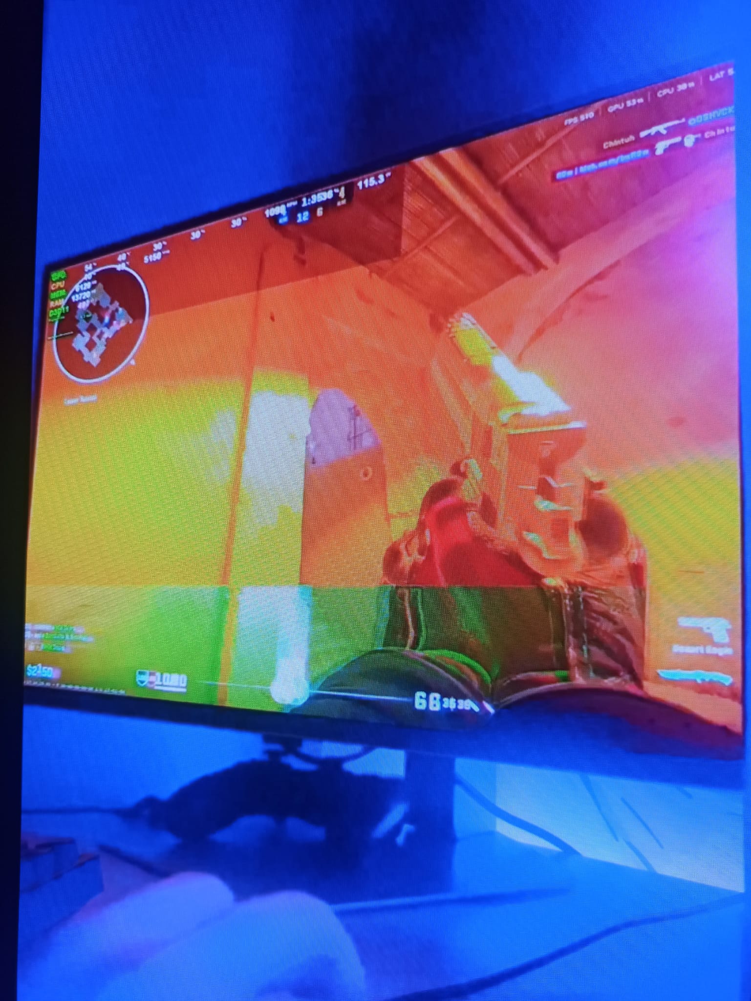

    2) Glitch Problemi: Yine CS2 oynarken ekranda rastgele oluşan glitchler fark ettim. Sonra bunun CS2'ye özgü olmadığını anladım çünkü masaüstünde veya diğer oyunlarda da yaşadım. Bu problem hakkında fazla bilgim/verim yok ama CS2'de bir video kaydettim ve videoyu yavaşlatıp glitch anının fotoğraflarını çektim. Sanki böyle ekranın rastgele bir parçası anlık olarak yeşile dönüp, bozulma yapıp düzeliyor.
    CPU stres testi, RAM'ler için MemTest86 ve GPU için Speed Way / Steel Nomad stres testleri yaptım. Ayrıca tüm bileşenler için combined bir OCCT testi yaptım. Hiçbirinde sorun veya hata çıkmadı. Bi' türlü bu problemleri çözemedim ve durumun donanımsal mı yazılımsal mı olduğunu bilemedim. Siz ne diyorsunuz?

    Şimdiye dek aslında zorunda bile olmadığım birçok çözüm denedim. Hemen hemen hiçbiri kalıcı ve/veya tatmin edici bir çözüm olmadı. GPU'yu garantiye göndermek en son seçeneğim fakat bunu değerlendirmekte bir sebep şu an için göremiyorum çünkü yaşadığım sorunların GPU'daki bi donanım problemi ile olduğunu düşünmüyorum. Nitekim, monitörü bir laptopta ve ekran kartını da bir televizyonda denedim. Laptop'a bağlı iken de glitch problemi yaşadım. Fakat GPU ile televizyona bağlıyken crash problemi veya glitch problemi yaşamadım. Bu da sorunun GPU'da olması ihtimalini yüzde 99 sildi aklımdan. Kaldı ki GPU'nun (ve diğer tüm sistem bileşenlerinin) bugüne kadar yaptığım tüm testlerde verimli sonuç verdiğini gördüm.
    Uzun uğraşlar, denemeler, bir sürü ayarlamalar sonucu iki problemin de temel sebebini bulduğuma inanıyorum. İnanıyorum diyorum, çünkü henüz kesin değil. Kesin diyebilmem için birkaç gün daha gözlemlemem lazım. Şu ana kadar uyguladığım adımları tek tek yazmayacağım fakat ilgilenen veya merak eden var ise bu adımlar ile ilgili bir mind-map hazırladım. İletebilirim. Direkt kısa keserek bulduğuma inandığım çözümlerden bahsedeyim.
    - Öncelikle GPU Crash problemi yalnızca CS2'den çıkış yaparken yaşanıyordu. Bunun temelinde yenileme hızı/çözünürlük temelli bir problem yatabileceğini düşündüm (yaptığım tüm testlerden aldığım sonuçlara dayanarak) ve buna neyin sebep olabileceğini düşündüğümde aklıma kullandığım Wallpaper Engine uygulaması geldi. Uygulamayı açık tutup oyuna girip defalarca alt-tab yapıp çıktıktan sonra (tam olarak bu senaryoda crash yiyorum, alt-tab atmayınca hiçbir sorun yaşamıyorum) crash yedim. Daha sonra aynı şeyi, Wallpaper Engine'i kapatıp yaptım. Ta da, crash mrash kalmadı. Birkaç tur test ettim ve kesinliğe kavuştu. Daha sonra Wallpaper Engine'i ayarlamaya ve düzenlemeye çalıştım, ayarlarda ''Duraklat'' yerine ''Oynatmaya Devam Et'' seçeneklerini seçtim ve tekrar test ettim. Hiçbir crash yaşamadım. Hala daha bunun CS2'den çıktığım andan, masaüstünde animasyonun oynatıldığı ana kadarki kısa sürede yaşanan bir yenileme hızı/çözünürlük temelli sorun olduğunu düşünüyorum.
    - Glitching için ise şöyle bir durum var: Monitörümde (G61SD) Adaptive-Sync diye bir ayar var. Bu glitching, laptopuma bağlanıp denediğimde de sürdüğü için bunun VRR temelli bir problem olabileceğini düşündüm. Adaptive-Sync'i kapatıp uzun saatler boyunca denediğimde, glitch mlitch kalmadığını gördüm. Fakat bu kısım crash gibi kesin çözüm olmadı tabi, VRR kapatıp screen tearing ile uğraşmak istemiyorum. Şimdilik sadece temelini öğrenebildim, nasıl bir çözüm izleyebileceğimi bilmiyorum. Bunun için biraz daha araştırmaya devam edeceğim.
    Neticede şu an problem yüzde 99 GPU'da değil, ki bu benim için oldukça mutluluk verici. Büyük bir ihtimalle G-SYNC'in bir tür çakışması var. Eğer çözebilirsem tamamız, çözemezsem monitörün kusurlu olduğunu düşünüp Perşembe gününe kadar iade edeceğim. Sonrasında da yeni bir tanesini sipariş ederim artık.
