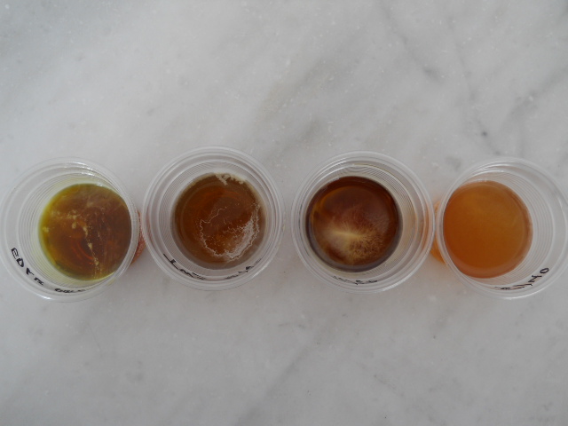

    Arkadaşlar tam sentetik yağlar benim kış testimden geçti ve oluru aldı. Resimde de görüleceği üzere 2 gün buzlukta beklettim muhtemelen -20 dercedir, biraz kalınlaşsalarda kürdanı batırıp çıkardığımda kürdana tutunma ve akışkanlıkları benim için yeteli oldu. EDGE professionalın rengi sanki yeşilimsi gibi hatta ilk numune aldığımda yağın üstünde katman var zannettim bidonu çalkalayıp yeni numune aldım aynıydı sanki yeşil sıvı deterjan var gibi.
    Kullanılan yağlar:
    Castrol EDGE Professional TWS 10W/60
    Castrol TWS Motorsport 10W/60
    Castrol EDGE Sport 10W/60
    Castrol EDGE Turbo Diesel 5W/40

    Ürünlerin ambalajlarınıda göstereyim, yalnız bunlardan TWS Motorsport artık üretilmiyor BMW Z serileri için olduğu yazıyor ambalajında ve api sj sınıfı. diğerleri api sm sınıfı. ayrıca 5W/40 turbo diesel olanı C3 sınıfınıda karşıladığı için partikül filtreli araçlarda kullanılabilir.

    Ankara'lılar çok şanslı, çünki illerinde Şah Makina diye bir yağ satıcısı var. Bu beyefendiler (iki kardeşler yanlış hatırlamıyorsam) bırakın Ankara'yı İstanbul'u, ortadoğu ve balkanların en bilgili, karakterli, dürüst ve çeşitlilik açısından nadir bulunabilecek firmadır. Ben şahsen istanbul'da kendilerini çok arıyorum. Seneler önce türkiye'de bulunmayan (10 sene önce) mobil 1 in tam sentetik dizel versiyon yağını 4 litrelik iki bidon orada bulmuştum (amerikadan getirtmişti). Fiyat olarakta uygunlar tabi öyle olmasalar senelerdir bu piyasada tutunamazlardı. Ancak bilgi ve tecrübede ise 10 numaralar.
