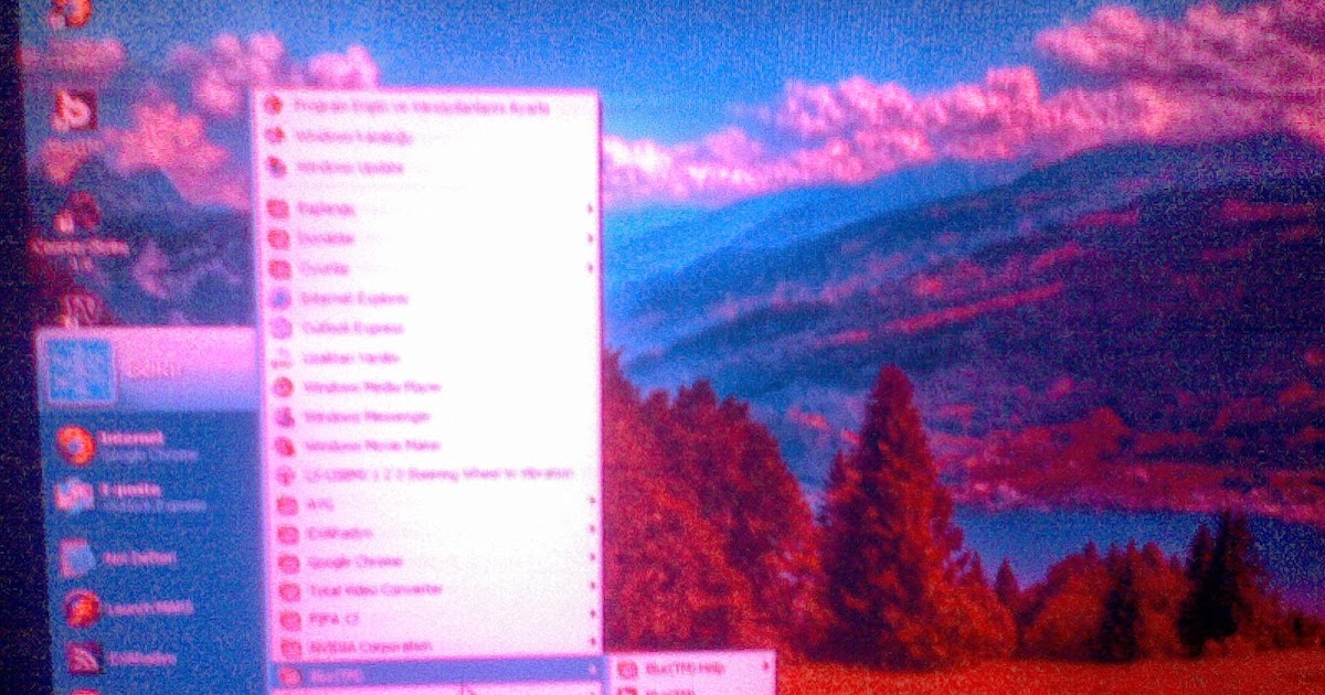

  • Laptop monitörümde bir renk değişimi var kontrast ayarının bozulması gibi birşey oldu beyaz renkler siyah görünüyor, yeniden driver yükledim ama işe yaramadı ne yapabilirim acaba ? örnek resimler yükledim

  • yazılımsal gibi görünüyo ama donanımsal da olabilir .doğru driver mi eminmisin.driver doğruysa donanımsal olabilir.granti varsa yolla gitsin
  • tahminim lcd data kablosu pc açıldıktan sonra ekranı yukarı aşşa oynattığında herhangi renk değişikliği oluyorsa data kablosu eğer hiç hareket yok ise ekran kartı olabilir. çünkü açılırken ekran kartı driverini görmez açıldıktan sonra aktif olur. 1 yöntem daha söyleyebilirim. kullandığın makina sanırsam sony vaio sökebilirsen ekranın arkasında sol alt tarafta bir kablo göreceksin lcd data kablosu çıkartıp takmanı tavsiye edebilirim.
  • Ekran kartında sorun vardır. Çünkü renk değişimi sorunu ekran kartından oluyor. Ekran kartını kontrol edin. Yok, hayır benim garantim var,onu bozmak istemiyorum derseniz, Teknik Servis'e gönderin.

  • arkadaşımın verdiği bi driver yükledim marka ve model bilgisinide fotoğraf olarak attım ben doğru driverı link olarak siz gönderirseniz sevinirim ben tam emin değilim çünkü
  • bilgisayarın ekranıyla oynayınca hiçbir şekilde renk değişimi olmuyor her zaman böyle bu bilgisayar , sökme işindende anlamam pek garantiside yok
  • driver dan kaynaklansa boot ekranında böyle bir görüntü vermez. büyük bir ihtimal ekran çipinden kaynaklanıyodur. belki bir ihtimalde ram...

    aklıma gelen bir yöntemi danışmak istiyorum flash diske linuxun slax sürümünü yükleyip açarsam sorun yazılımsal ise bunun düzelmesi gerekir değilmi ? eğer düzelmezse donanımsal bi sorun olduğu kesinleşirmi ?
  • Hangi os formatını atarsan at.linux yada wndows farketmez.fakat bende yukarıdakı arkadaslar gibi düşünüyorum.sorun %90 ekran kartında.emin olmak için format atabilirsin.garantinin olmaması ve bu işlerden pek anlamaman kötü olmuş.

  • driver i kaldırıp tekrar kur olmuyorsa panel arızası

  • bütün renkler ters dönmüş gibi duruyor.
    ctrl + print screen tuşlarına basıp paint i açın. paintte ctrl + v yapın. daha sonra ctrl + a ya basıp resme sağ tıklayın. en alttaki rengi ters çevir' e basın. renkler normal haline dönüyor mu?

    Merhaba, konuyu açan arkadaşın sorunundan bendede var, renkler ters döndü bende "NegativeScreen" adlı programla tekrar tersine döndürüyorum düzeliyo, resim çekip başka pcde denediğimde resimler normal gözüküyo ve birde monitörün kablosunu çıkardığımda kabloyu takın adlı yazıda da renkler ters dönmüş vaziyette, yardımcı olurmusunuz, monitörmü bozulmuş çözümü varmı?
    Orijinalden alıntı: sbaran
    Orijinalden alıntı: 7gün25saat
    merhabalar. 3 ihtimal var. hatanın nerede olduğunu anlamak için de bir kaç farklı yol var hepsini denemek lazım teker teker yazayım. masa üstü cihaz olduğunu farzederek yazıyorum hata bulması daha kolay olur.
    1.si eğer hata ekrandaysa (monitörde) ekranı başka bi cihaza takıp denemek lazım. eğer imkanınız varsa kabloyu çıkarıp tv laptop vs. bi cihazda deneyin yine ekran aynı şekilde ters renk veriyorsa monitör değişimi gerek.
    2.si yazılımsal bir hata olabilir yada virüs bulaşmış olabilir.
    3.sü ekran kartında bi problem olabilir. bunun nasıl kontrol edileceğini bilmiyorum.
    benim tahminim ekranda sorun var. ekran ayarlarında rengi ters çevirmeyle ilgili bir seçenek falan arayın. bulamazsanız garantiye gönderin derim.

    Monitörü laptopda denedim yine aynı sonuç fakat mesela monitörü 5-10 dk kapatıp açtığımda 10 saniye görüntü normal sonra tekrar renkler tersine dönüyo galiba biyerinde temazsızlık falan var olmadı bi bilgisayarcıya götürücem artık, bu arada yardımcı olduğun için sağol.
  • Belki yadımcı olabilirim daha masaüstünde seninkine benzer bir sorunla karşılaştım arkadaki ekran kartı na bağlı kablonın 2 si kırılmıştı o kabloyu deiğitirince sorun düzeldi
  • arkadaşın dediği gibi bağlantı kablosunda sorun olabilir çünkü renkleri normal veya tersi göstermesinde sıkıntı yok.

    Tavsiye için sağol, yeni bi kablo alıp denicem
  • Ati catalyst pro control center ı açtım. Sol taraftaki menüden masaüstü yönetimine tıkladım oradan da masaüstü rengi sekmesine tıkladım. Açılan bölümden sol alt taraftaki varsayılanlar düğmesine tıklayınca benim sorunum düzeldi.
