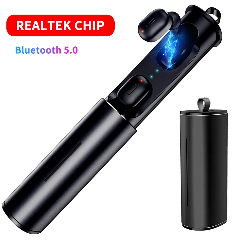

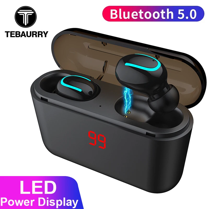

    benim aldığımın linki bu...belki diğerler seçeneklerde daha da iyileri olabilir. ben biraz hızlı inceleme yapıp hemen aldım...ancak ses kalitesi bağlantı kalitesi (tv mutfakta banyoda bile çekiyor) çok iyi..
    sadece bir uyarım olacak kulağın içine iyice sokmak gerekiyor eğer alışkın değilseniz benim gibi ilk başta biraz garip gelebilir...ses kalitesi iphone un kablolu kulaklığından daha iyi dersem yalan olmaz..şarj süresini bir türlü çözemedim...kutusuna koyuyorum sonra çıkarıp günlerce kullanıyorum.günde en az 1-2-3 saat...aceba kutuda sarj mı oluyor yoksa sarj süresi mi uzun tam anlayamadım..
    çok şık çok küçük..kesinlikle tavsiye ederim..dediğim gibi daha iyileri var mı yok mu?? ve daha ucuza daha iyisi bulunabilir mi bilmiyorum..birde şu linkteki ile kararsız kalmıştım..bunun powerbank özelliği var diye anladım..buna da bir bak..
    bunu niye tercih etmedim ?? ya powerbank mı alıyom kulaklık mı diye sordum kendime ve diğerini tercih ettim...

    Teşekkürler bu tarz ürünlerde kullanıcı deneyimi önemli
    Bende çok anlamam müzikten sesten ama yine de alınca adam akıllı birşey olsun istiyorsun
    Tasarımı gayet güzelmiş
