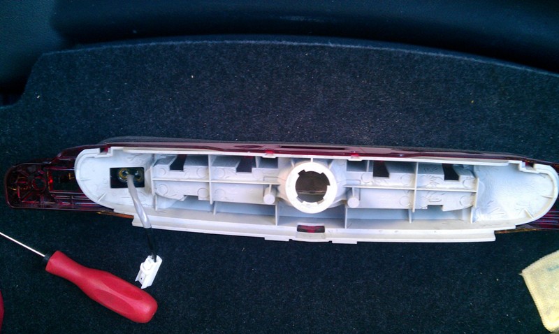

    Öncelikle Bağaj içi döşemesinin sustalı klipslerini çıkararak işleme başlıyoruz.
     Mazda 3 Led Stop Yapımı

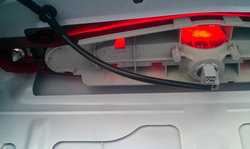

    Arka 3. stop lambasını sağ ve sol tarafındaki 10mm başlı somunu sökmeden,ampül ve bağaj açma butonuna giden kablolara ait soketleri tırnaklarına bastırarak çıkartıyoruz.
    Stop lambasını sağ/sol oynatarak ve kendimize doğru hafifçe çekiyoruz.

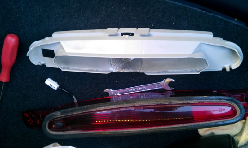

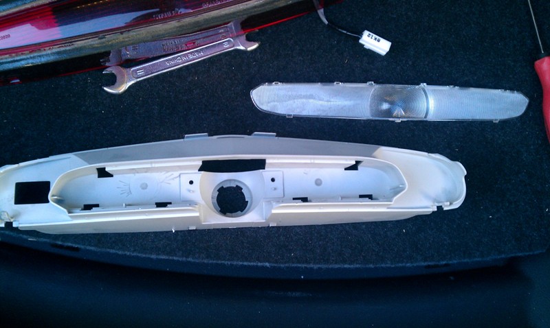

  • Stop lambası üzerindeki kırmızı kaplamayı tırnaklarına bastırarak kırmadan çıkarıyoruz.
    Işığın homojen olarak yayılmasını sağlayan şefaf kaplamayıda peşinden çıkarıyoruz.(artık ihtiyacımız olmayacak)

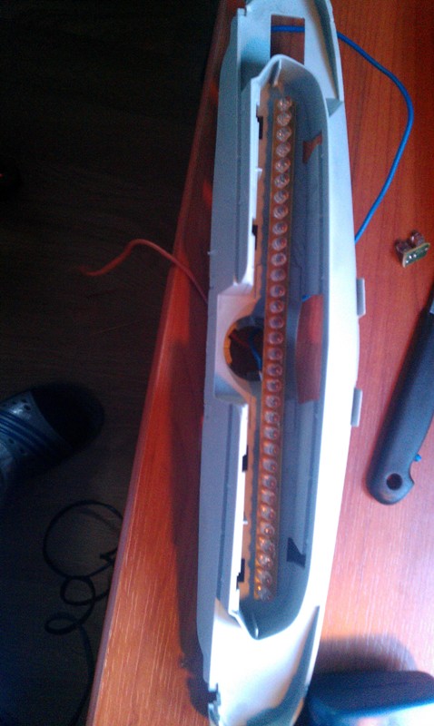

    Ben mantar led kullandım, daha kolay olmasını isteyen kendinden yapışkanlı şerit led kullanabilir metresi 6 'ye hemen hemen her elektronik malzeme satan yerde bulabilirsiniz.
    Hazırladığımız ledleri stop lambası içerisine göre boyunu ayarlıyoruz.
    < Bu mesaj bu kişi tarafından değiştirildi stilock -- 25 Ağustos 2012; 11:40:08 >

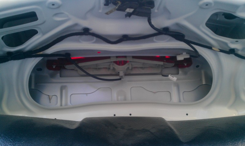

  • Sökme işleminin tam tersini yaparak toparlanıyoruz ledler -/+ elektriğe duyarlı oldukları için kablo bağlantısını düzgün yapmanız gerekiyor.Ben kablo bağlantısı için kesme işlemi yapmadım led lambanın kablolarını orjinal soketli kabloya sıkıştırıp bantladım.
    Sonuç....
