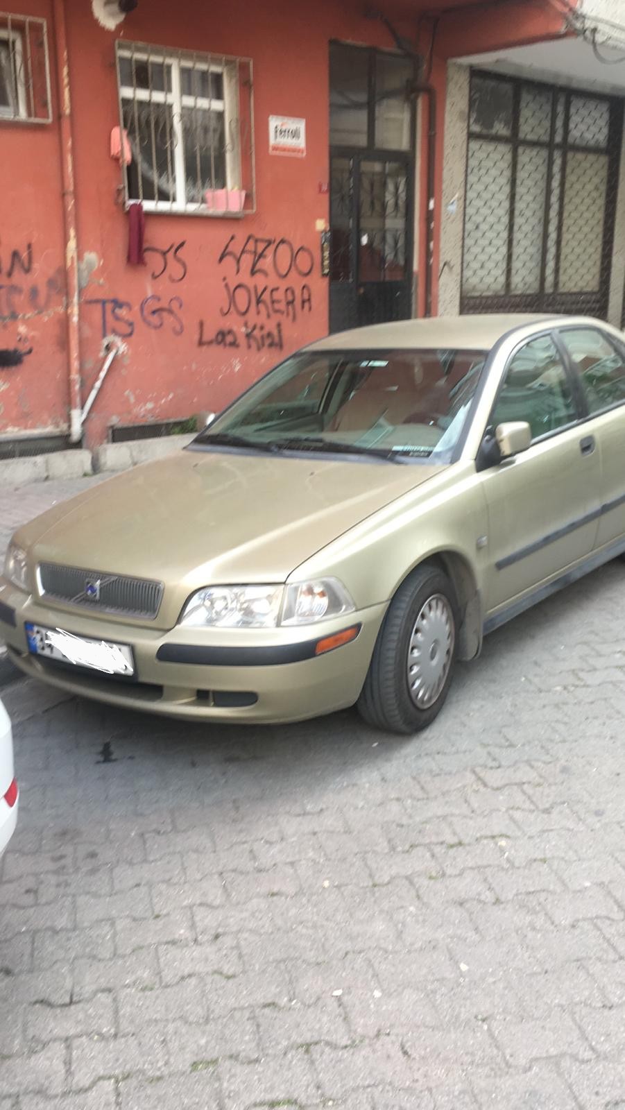

2001 model, 1.6 manuel 240.000 kmde, hiç lpg takılmadı. 2004 yılında ben aldım ikinci sahibiyim 39.000km de aldım arkadaşla buralara kadar geldik :) bir kaç foto ekleyeceğim.
15 yıl kadar önce ciddi bir kaza yaptım. haliyle tramer kaydı var. dileyene plaka paylaşabilirim.

1-Renk nedir
2-İçi torpido bej mi siyah mı
3- DSA var mı
bad_boy97 => S40 I (1995-2004) (12.04.2022 20:46:27)
Torpido bej
Dsa yok hocam
