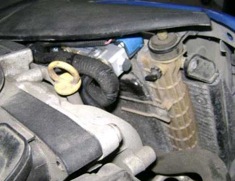

    Kendi arabanizda Injektörlerin resimlerini cekermisiniz? Sizin Injektörleride görmek isterdim....Nereye monte edildiklerini
     LPG ile Konulari burda toplayalim
    - Resim cekemiyorum demeyin
    - Göremiyorum demeyin (genelinde yeri assagi yukari ayni)
    - Fotograf makinam yok demeyin (cep telefonuylada olur)

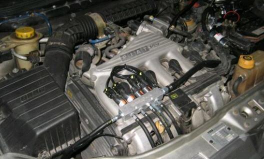

  • ba$ka örnek size

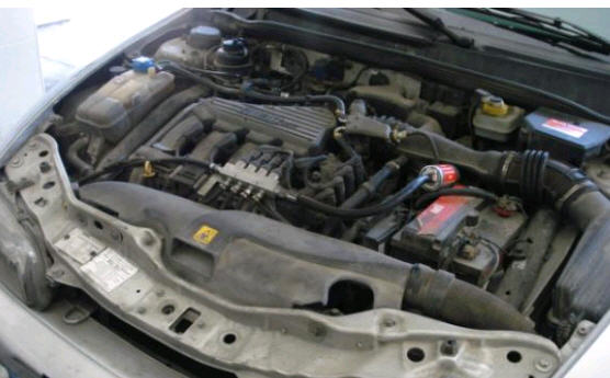

  • bir örnek daha
  • bir tane daha

    kullandigimiz arabalardaki motorlarda benzin enjektörlerinin yakinina LPG enjektörlerini monte etmek cok kabiliyet isteyen bir $ey.
    - Püskürtme Memeleri Benzin Enjektörlerine yakin olucak
    - püskürtme Memelerinden LPG Enjektörlerine olan hortum mesafeleri 20cm gecmicek
    Bunu gerceklestirmek gercekten cok kolay degil cünkü yukardan degilde LPG enjektörlerini alt´da bir yerde monte edilmesi gerekiyor.
    Yerinde dar olmasi i$i iyice zorlastiriyor.
    Benim LPG Enjektörleri (yukarda görülen ilk resim) her nekadar cok a$$agida olsada ters takilmi$ $ekilde.
    Bunun Enjöktörlere zarar verdigini biliyorum. (paraffin)
    Tabii paraffinin LPG Enjektörlerine zarari nekadar olur onu ögrenmek ve arastirmak istiyorum.
    $unuda söylüyeyim; 1,6 Brava/bravo/marea/albea/sieana/stilo bunlarin hepsinde LPG montaji varsa
    vede Enjektörler cok yukardan takilmi$sa sorunlar o andan itibaren hazirdir sizi me$gul eden; ate$leme sorunlari, rölanti sorunlari, performans sorunlari
    yakit sorunlari > sadece stres!
    Yukarda gördügümüz resimlerde (Birinci Resim haric) LPG Sistemleri hepsi türkiyede takilmi$ vede hepsi FACIA
    Resimleri lpghaber sayfasinda buldum. Isim vermek istemiyorum ama bu sistemleri Atiker - BRC - Zavoli buna benzer
    bir cok degisik markalarin bayileri takmi$.

    Her arabanin manifoldu ve püskürtme memeleri ayri yerlere takildigindan buraya yazayim dedim
    Yanliz dedigin dogru bircok LPGliBravali sürücüler arabalarinda yanli$ monte edilmi$ sistemlerin farkinda degiller.
    LPGciye tarif ettigimiz halde adam kendi bildigini yapti ve bir cok sorunlarla kar$ila$ti memleketteki akrabam.
    Enjektörleri resimlerde oldugu gibi manifoldun üstünden takti ve olan oldu....rölantida durdu araba, performans berbatdi vs vs
    Arabaya LPG takildiktan Sonra 2 hafta sonra zorla düzelttirdik, ve enjektörleri Benzin enjektörlerinin yanindan monte ettirdik,
    $imdi hic bir sorun yok.
